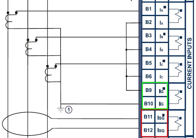

Qual a diferença entre as proteções 50G e 50SG do rele F650 GE multilin?

Prezado Adriano,
Basicamente as diferenças entre as duas funções são a sensibilidade de medição
e o esquema de ligação com o relé.
50G = GROUND INSTANTANEOUS OVERCURRENT ELEMENT
Possui um range de 0,05A a 160,00A. Utiliza como grandeza de atuação a sequência
zero calculada entre as três fases.
50SG = SENSITIVE GROUND INSTANTANEOUS OVERCURRENT ELEMENT
Possui um range de 0,005A a 16,00A. Utiliza como grandeza de atuação a sequência
zero medida entre as três fases.
Abaixo o esquemático de ligação dessas funções com os TC's:
Diagrama_F650.JPG [ 38.11 KiB | Visualizado 6069 vezes ]
Para maiores informações consulte o manual do relé.
