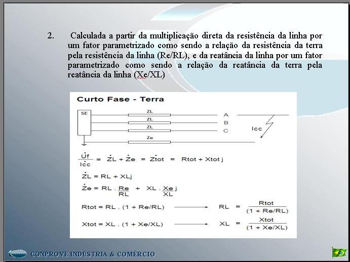

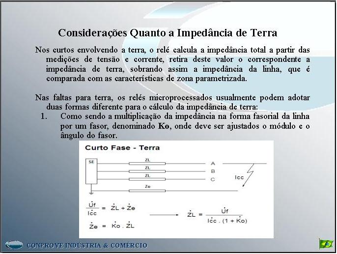

Prezado Carlos Henrique,
1.JPG [ 67.22 KiB | Visualizado 5768 vezes ]
2.JPG [ 51.94 KiB | Visualizado 5768 vezes ]
