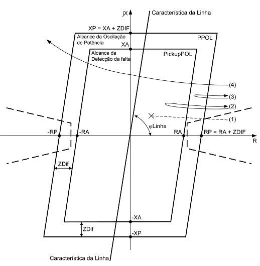

Gostaria de acrescentar que o Power Swing Blocking(PSB) é apenas um dos três elemenos presentes na proteção chamada Out-Of-Step:
- Power Swing Blocking (PSB) – proteções de distância e subimpedância
- Pole-Slip Protection (PSP) – geradores síncronos
- Out-Of-Step Tripping (OST) – linhas de transmissão
A idéia é identificar oscilações de potência e caracterizá-las entre estável ou instável além de diferenciá-las das faltas. Essas oscilações se originam devido a perturbações no sistema que podem ser perdas de carga, curtos-circuitos, manobras, entre outros.
É importante ressaltar que oscilações de potência são sempre trifásicas e que a taxa de variação da impedância em uma oscilação é bem menor do que se comparado a uma falta que varia brutalmente.
O PSB funciona como explicado pelo Paulo e, resumidamente, os outros dois são o seguinte:
OST: detecta uma oscilação assíncrona, instável, que atravessa a característica de impedância e pode ser instalado como parte da proteção de gerador ou como parte da proteção de linha. Quando instalado na proteção de gerador, ela isola o gerador na ocasião de uma operação assíncrona. Quando instalado em linhas de transmissão, visa separar o sistema em pontos pré-determinados.
PSP: Assim como o OST, o PSP detecta oscilações assíncronas mas somente opera após um número de ciclos assíncronos. Esse atraso na operação (número de ciclos) é introduzido para dar a chance da operação da função OST instalado na linha de transmissão visando separar a rede em ilhas. O atraso é aceitável somente se o gerador puder reter uma sobrecarga térmica e dinâmica causada por um número de rotações assíncronas. Se não a proteção de OST na linha de transmissão, não existe razão para o atraso e o gerador deverá ser retirado após uma rotação assíncrona independente.
É importante para um projetista ter uma estratégia lógica no uso do PSB, PSP e OST.
Abaixo anexei uma figura, retirada do manual do 7SA da Siemens, exemplificando trajetórias para oscilações de potência síncronas e assíncronas além de faltas.
Comentário sobre o Arquivo: Legenda
(1) Falta
(2), (3) Oscilação Síncrona (Estável)
(4) Oscilação Assíncrona (Instável)
OOS.jpg [ 29.49 KiB | Visualizado 13516 vezes ]

As situações 2,3,4 da figura do segundo post monstram o caso de oscilação de potência.
No caso de um teste para função de distancia utiliza-se uma condição de pré falta (normalmente utiliza-se valores nominais do sistema) que tornam-se bruscamente uma situação de falta.A situação 1 da figura do segundo post mostra o caso de uma falta na linha.
