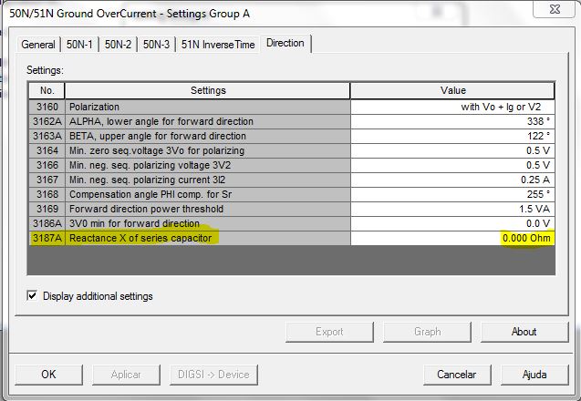

Prezados Michel e Gustavo
Analisando o tópico vi que o colega que não encontrou em seu relé entrada para o valor de reatância capacitiva (Xc) da compensação série da LT. Em nosso projeto possuímos relés 7SA6 e a entrada para esse valor de reatância série fica no endereço 3187A, conforme trecho do manual abaixo:
"In lines with series compensation, it is possible to compensate the negative influence of the series capacitor on the directional determination of the earth fault protection. For this purpose, the reactance of the series capacitor must be entered in parameter 3187 XserCap. To prevent the compensation from falsifying the direction measurement in case of reverse faults, the parameter 3187 XserCap must be set lower or equal to the zero-sequence reactance of the line.
For lines without series compensation, do not change the default setting 0 of parameter XSerCapac (address 3187, default setting 0). The voltage UP used for directional determination remains unchanged in this case."
Entretanto, não consegui identificar se este ajuste vai ter influência na localização de faltas na LT.

Prezado Claudinei,
Esse ajuste influencia sim (quando diferente de zero) na localização da falta.

Ok Michel!
Será que este ajuste atende à questão aberta pelo Gustavo?

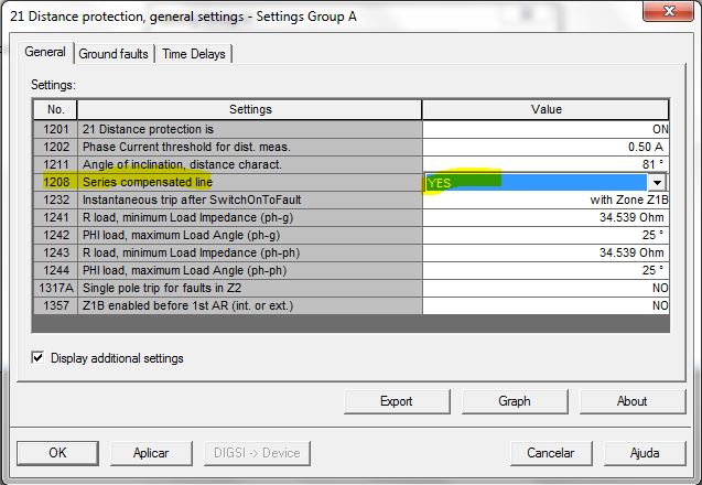

Outro detalhe interessante seria verificar se no 7SA6 em questão foi habilitado o parâmetro 1208 - Series Compensated Line.
Capturar.JPG [ 65.81 KiB | Visualizado 113400 vezes ]
MensagemEnviado: 14 Jul 2017, 16:24
Prezado Claudinei,
É exatamente esse ajuste. ( Inicialmente pensei que você estava comentando sobre o segundo post a respeito do tutorial de teleproteção).
Grato pela sua contribuição!
