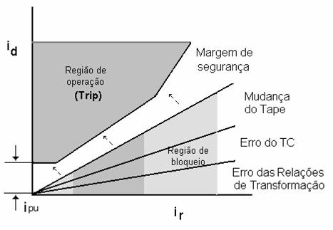

De posse dos erros envolvidos calcula-se o erro total (mismatch) de acordo com a seguinte fórmula:
E_erro_total = E_TCs+E_classe_exatidão + E_comutação + E_taps_do_relé + E_corrente_excitação + E_medição_relé + E_segurança
A figura a seguir mostra a influência de algum desses erros na determinação do slope da função diferencial (87).
Slope.JPG [ 17.76 KiB | Visualizado 11240 vezes ]
