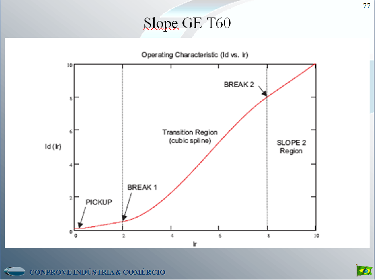

A característica do Slope do relé GE T60 é descrita conforme a figura abaixo.
E a "ligação" entre o Slope1 e o Slope2 é dada por um equação polinomial de terceira ordem.
slope_GE_T60.png [ 89.88 KiB | Visualizado 6386 vezes ]
Os parametros Break1 e Break2 definem o inicio e o fim desta região de transição.
