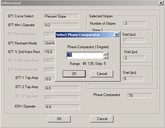

Estou tentando testar um relé ABB TPU2000, porém não estou conseguindo o resultado correto.
O problema é o seguinte, ao tentar levantar a característica (SLOPE), os pontos que estão na região de Pickup batem corretamente, a partir do inicio da inclinação do Slope 1, o relé ja nao da mais o trip.
O que pode ser?
MensagemEnviado: 01 Abr 2010, 00:45
Administrador
Mensagens: 118
Caro Eduardo;
O relé ABB TPU2000 possui a seguinte particularidade, creio que possa ser o seu caso:
O parametro: Phase Comparator
Cujo valor default é: 70
Deve ser desabilitado para que o teste de levantamento da característica de slope possa ser executado corretamente.
Para desabilitar vá até o parametro e na seta vá clicando até chegar em DISABLE.
Segue o trecho do manual:
"Through Fault Detection: A new through fault detection logic, called phase comparator."
"While testing the bias characteristics, it is thus necessary to disable the through fault detector."
Phase_Comparator_ABB_TPU2000.png [ 16.21 KiB | Visualizado 5278 vezes ]
