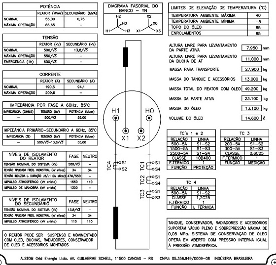

Estou tento dificuldade em modelar um reator que possui enrolamento para um serviço auxiliar, gostaria de modelar em um serviço equivalente para analisar as correntes de contribuição.
