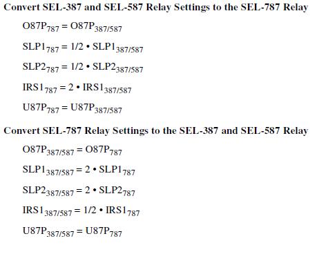

Ao testar a função diferencial do relé SEL 787 utilizando a mala CE-6000 através do software "Microproc" os ajustes devem ser iguais aos do SEL 387 sendo a única exceção os ajustes do SLOPE(inclinação) que deve ser o dobro daquele ajustado no relé.
O motivo é o método utilizado para calcular a corrente de restrição.
Relé 387=587
Corrente de restrição = (|I1| + |I2|)/ 2
Relé 787
Corrente de restrição = |I1| + |I2|
Abaixo as relações retiradas do manual do SEL 787
387_587_787.JPG [ 22.1 KiB | Visualizado 5694 vezes ]
