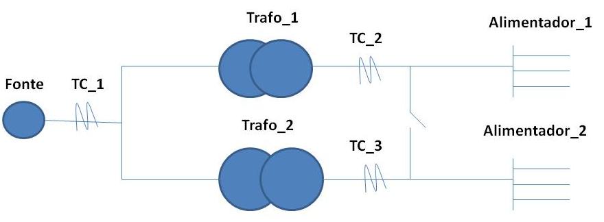

Para protegermos dois transformadores em paralelo poderia ser utilizado um relé
indicado para transformadores de 3 enrolamentos. Poderia ser utilizado as correntes
provenientes dos TC_1 e TC_2 para proteger o Trafo_1 e as correntes dos
TC_1 e TC_3 para Trafo_2. Como os relé digitais possuem grupos de ajustes distintos
poderia-se deixar a função 87 mais sensível utilizando diferente parametrizações para
as 3 condições de operação.
1- Somente Trafo_1
2 - Somente Trafo_2
3- Trafo_1 e Trafo_2
Trafo_Paralelo.jpg [ 21.05 KiB | Visualizado 11034 vezes ]
Michel
