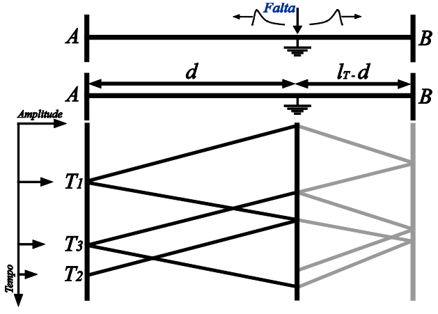

O conceito de ondas viajantes aplicado à localização de faltas pode ser melhor entendido com utilização do diagrama de Bewley/Lattice, apresentado na figura abaixo.
Comentário sobre o Arquivo: Fig. 1 – Diagrama de Bewley/Lattice para análise de ondas viajantes.
FIG. 1 - TW.png [ 36.09 KiB | Visualizado 66763 vezes ]
O diagrama mostra que a ocorrência de uma falta (curto circuito) produz ondas de tensão e corrente que se propagam a partir do ponto de defeito em ambos os sentidos da LT. Assim que tais ondas encontrarem novas descontinuidades, estas irão refletir e retornar ao ponto de defeito, onde haverá novas reflexões e refrações.
Dessa forma, é possível estimar a distância de uma falta em relação ao terminal de medição A até a primeira metade da LT por:
d = (T2-T1)*v/2
Onde:
v -> velocidade de propagação das ondas;
T1 -> tempo de propagação da primeira frente de onda a partir do ponto de falta até o terminal A;
T2 -> tempo de propagação da primeira onda, medido após a segunda reflexão, no ponto de falta e desse ponto novamente ao terminal de medição A;
Tipicamente, a dificuldade da localização de faltas pela onda propagada é encontrar a segunda frente de onda reversa que reflete no ponto de medição já que, em condições reais, o sinal transitório analisado conterá ruídos.

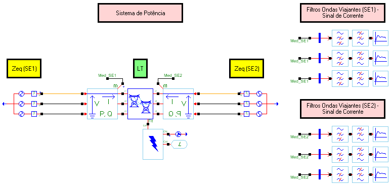

Este exemplo visa abordar o conceito de localização de faltas através da análise de ondas viajantes em linhas de transmissão. Conforme já exposto, após a ocorrência de uma falta em uma linha de transmissão, ondas de tensão e corrente se propagam em ambos os sentidos da LT. Ao encontrar nova descontinuidade, tais ondas se refletem e retornam ao ponto de defeito, onde haverá novas reflexões e refrações.
Neste exemplo, foi modelado o sistema mostrado na figura abaixo e simulada uma contingência a 20 km da SE1 no instante t = 1 ms.

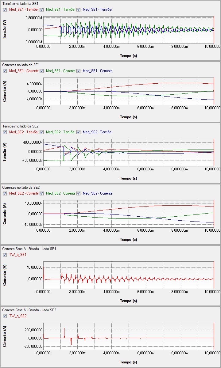

As ondas de tensão e corrente que se propagam na linha podem ser visualizadas nos gráficos abaixo.
Comentário sobre o Arquivo: Fig. 3 – Formas de onda obtidas após a falta na linha de transmissão.
FIG. 3 - RES.png [ 47.77 KiB | Visualizado 66763 vezes ]
É possível estimar a distância de uma falta em relação ao terminal de medição utilizando a equação já mencionada nessa publicação. Para a contingência deste exemplo, temos que o tempo de propagação (calculado pelo software) é de aproximadamente 268,082 us, logo a velocidade de propagação é de:
v = 80 km (comprimento total da LT) / (268,082 e-6) s = 298416,15 km/s
Considerando como referência a subestação SE1, temos que a diferença entre T2 e T1 é de aproximadamente 135 us. Dessa forma uma distância da falta de:
d = (135 e-6) * 298416,15 / 2 = 20,14 km (ou seja, a 25% da LT de 80 km de comprimento)

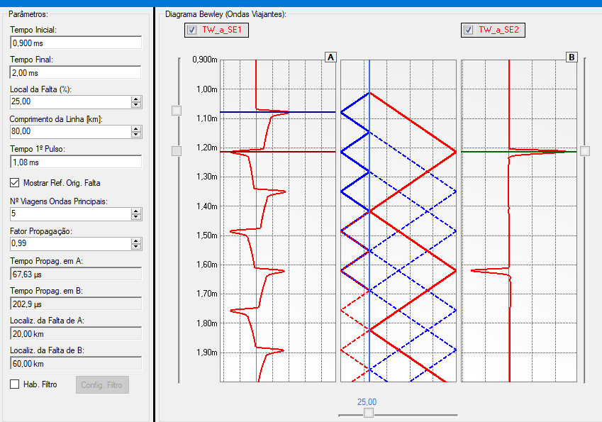

Objetivando possibilitar a análise gráfica das ondas viajantes, o PS Simul fornece o diagrama de Bewley/Lattice que, para este exemplo, é mostrado abaixo. Nesse diagrama o usuário pode posicionar os cursores através da simples análise das formas de onda filtradas em ambos os terminais. O filtro das formas de onda pode ser realizado externamente (por componentes de controle do software) ou pelo próprio gráfico de Bewley/Lattice (o gráfico contém esse recurso).
