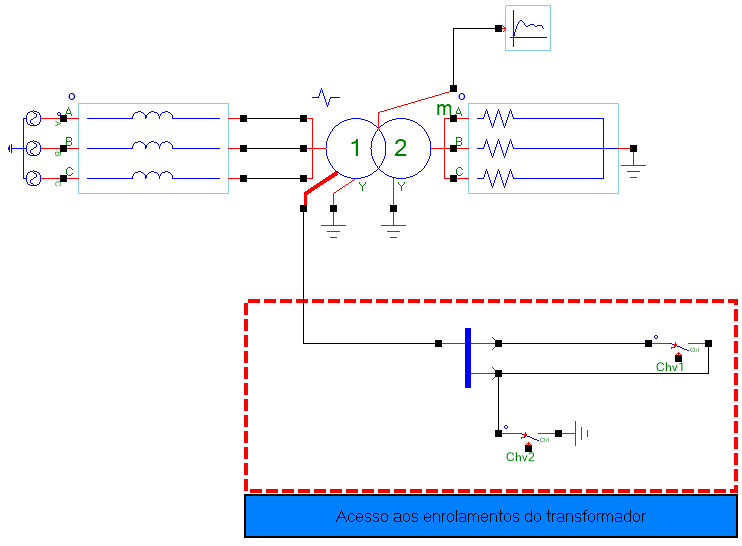

Nessa simulação foi utilizado um sistema simples, com um transformador submetido à faltas internas (entre espiras ou entre espira e terra), conforme mostra a Figura 1.
Comentário sobre o Arquivo: Sistema modelado no PS Simul para simulação de curto entre espiras do transformador.
FIG 1 - SISTEMA POTENCIA.png [ 13.35 KiB | Visualizado 19732 vezes ]

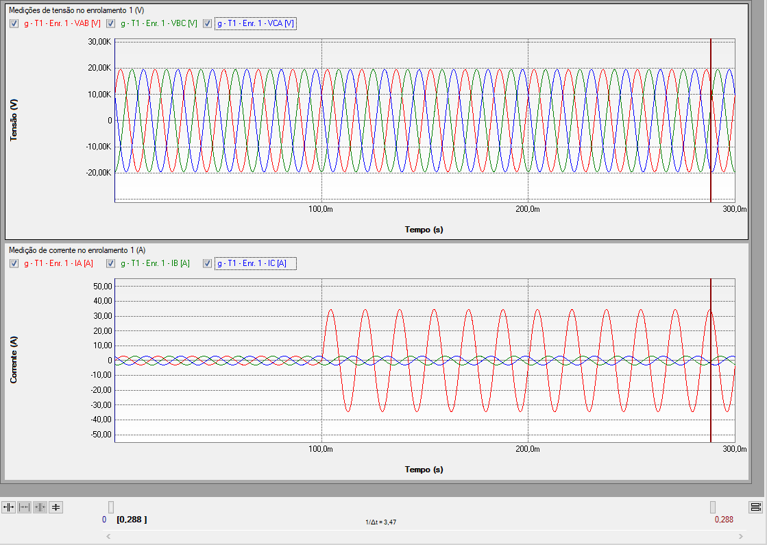

Foi realizado um loop para variar o percentual de acesso do enrolamento do transformador a fim de verificar as variações nas correntes e tensões do sistema assim como as correntes de sequência positiva, negativa e zero. Abaixo seguem as formas de onda obtidas das correntes e tensões no primário do transformador para um curto espira-terra no enrolamento primário a 90% deste enrolamento (estando o ponto de aterramento a 100% do enrolamento).
Comentário sobre o Arquivo: Formas de onda de correntes e tensões no primário do transformador.
FIG 2 - FORMAS DE ONDA.png [ 34.88 KiB | Visualizado 19732 vezes ]

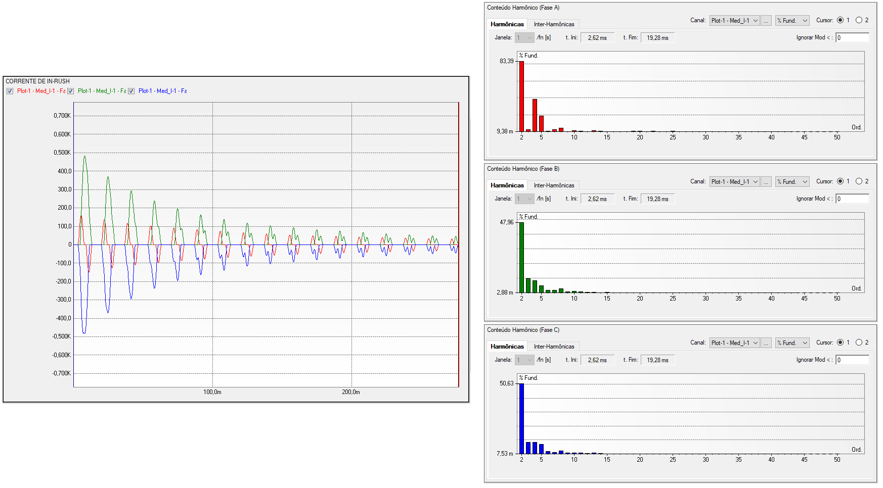

O objetivo dessa simulação é verificar a magnitude da corrente de in-rush de um transformador bem como a distorção harmônica presente nesta. A corrente de in-rush é uma corrente de magnetização transitória que pode atingir um valor de pico de mais de 20 vezes a corrente nominal.
Para este fenômeno deve-se notar: o aparecimento da componente de corrente contínua devido ao chaveamento das fases e a quantidade de harmônicas, principalmente, de 2ª ordem.

Comentário sobre o Arquivo: Forma de onda obtida durante a energização e sua decomposição harmônica.
FIG 4 - FORMAS DE ONDA.png [ 54.59 KiB | Visualizado 19732 vezes ]

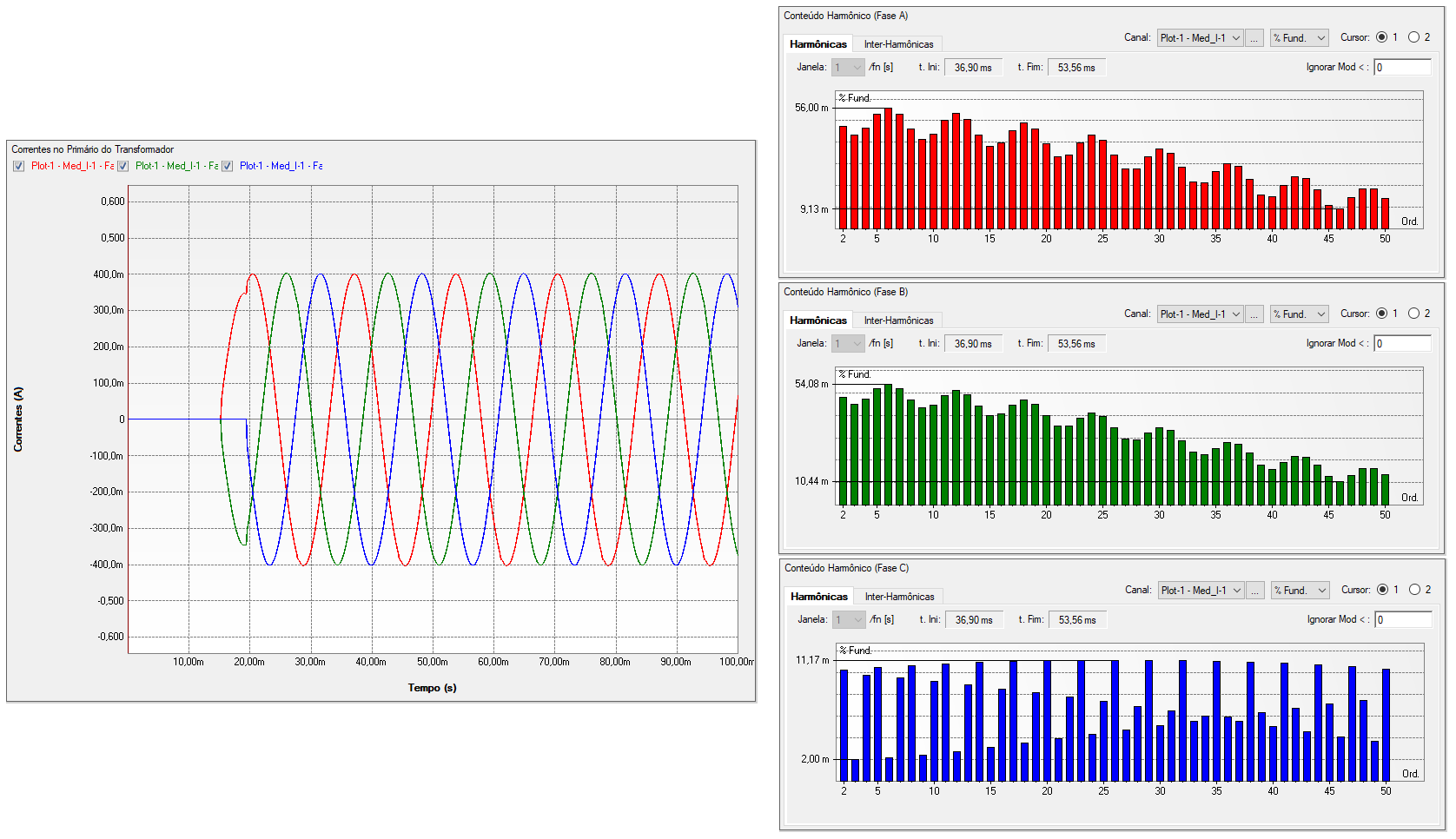

ENERGIZAÇÃO CONTROLADA

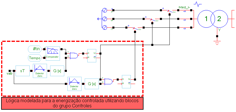

Essa simulação objetiva realizar a energização do transformador sem que apareçam correntes elevadas (inrush) conforme visto na energização não controlada. A lógica implementada faz com que as fases A e B do disjuntor fechem no momento em que a tensão de linha Vab estiver em seu máximo, caracterizando uma corrente mínima no enrolamento da fase A. A fase C por sua vez será fechada quando Vab passar por zero. Toda a lógica foi implementada através de blocos de controle, sem a necessidade de implementação de códigos. Abaixo seguem: sistema modelado e formas de onda obtidas da simulação.
Comentário sobre o Arquivo: Sistema modelado no PS Simul para simulação da energização controlada do transformador.
FIG 5 - SISTEMA POTENCIA.png [ 13.08 KiB | Visualizado 19732 vezes ]
Comentário sobre o Arquivo: Forma de onda obtida durante a energização controlada e sua decomposição harmônica.
FIG 6 - FORMAS DE ONDA.png [ 69.2 KiB | Visualizado 19732 vezes ]

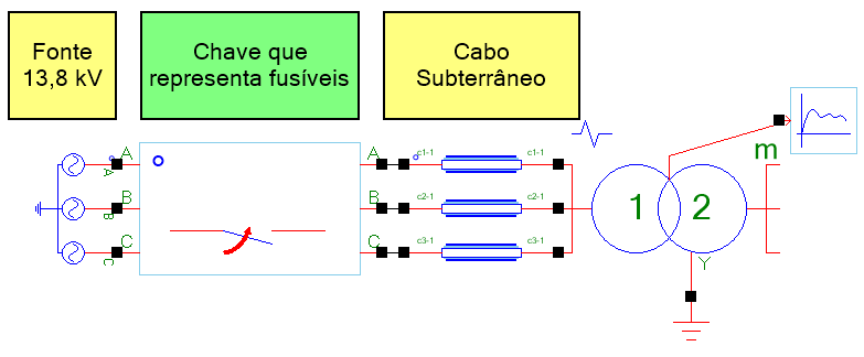

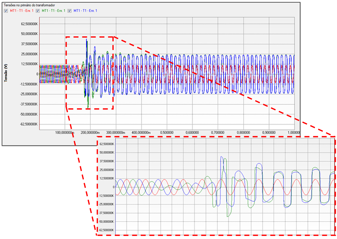

Neste exemplo, um transformador alimentado na tensão de 13,8 kV através de um cabo subterrâneo (representado por circuito PI (R = 67,26 mΩ; L = 47,6 uH; C = 22,4 nF) foi submetido a um curto circuito fase-fase, no lado da baixa tensão. O disjuntor do barramento de baixa atua isolando o curto circuito. A proteção de fusíveis do ramal de alimentação do transformador atua também e queima dois fusíveis relativos às fases em curto circuito (fusível fase B em t = 0,10 segundo e fusível fase C em t = 0,15 segundo) . Dessa forma podemos visualizar o fenômeno da ferrorressonância pelas formas de onda de tensões do primário do transformador. Os dados utilizados na parametrização podem ser consultados nos componentes. Abaixo seguem: sistema modelado e formas de onda obtidas da simulação.
FIG 7 - SISTEMA POTENCIA.png [ 13.01 KiB | Visualizado 19732 vezes ]
Comentário sobre o Arquivo: Formas de onda das tensões no primário do transformador obtidas durante a ocorrência.
FIG 8 - FORMAS DE ONDA.png [ 443.59 KiB | Visualizado 19732 vezes ]
