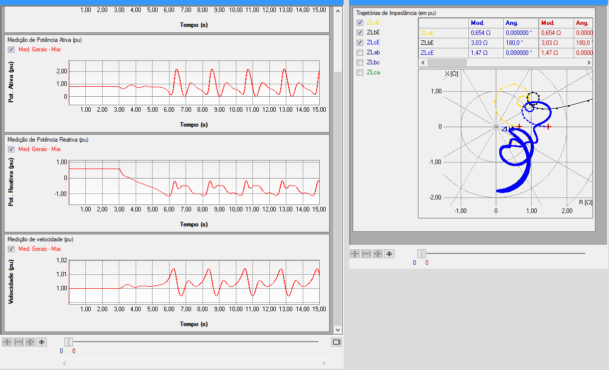

Após a ocorrência de perda de excitação, algumas características podem ser verificadas no sistema:
•Máquina passa a operar fora do sincronismo (modo assíncrono), com velocidade acima da síncrona;
•Máquina passa a absorver reativo do sistema;
•Pode-se verificar a variação da impedância vista nos terminais do gerador, o que tende a sensibilizar a função de proteção de perda de excitação (40).
A figura 2 mostra os resultados obtidos com a simulação da perda de excitação, onde podemos constatar os itens supracitados.

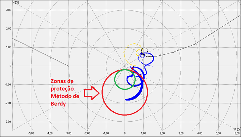

Visando verificar se haverá atuação da função de proteção (40), foram traçadas as zonas definidas juntamente com a trajetória de impedância constatada. Pela análise da figura 3, constata-se que houve entrada na zona interna no instante t = 5,52 s e saída em aproximadamente 6,19 s, o que sensibilizará o TRIP da função por sua zona interna com temporização de 0,5 s.

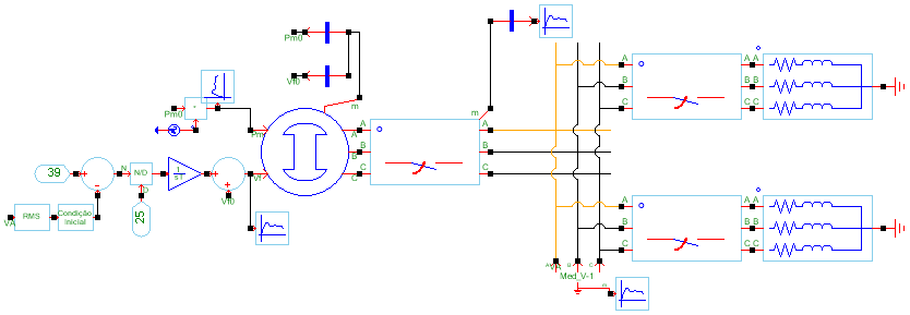

Neste exemplo, foram utilizados dois componentes RLC trifásicos que representam cargas RL série com potência de 80 MVA e fator de potência de 0,8 cada, conforme ilustra a figura abaixo.
Comentário sobre o Arquivo: Fig. 4 – Sistema de potência modelado.
FIG. 4 - SEP_2.png [ 13.32 KiB | Visualizado 57861 vezes ]

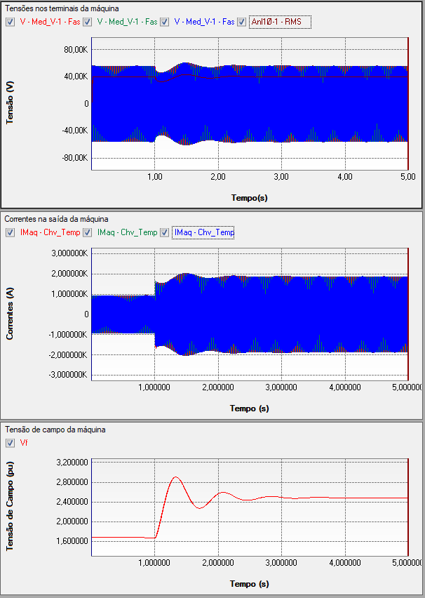

A máquina síncrona é iniciada em regime permanente com tensão nominal em seus terminais alimentando apenas uma carga de 80 MVA. No instante t = 1 s, a segunda carga de 80 MVA é inserida no sistema. Para fins de simplificação, foi considerada uma variação brusca na entrada de potência mecânica da máquina (valor é dobrado em t = 1 s) no instante de inserção da segunda carga.
A modelagem do regulador de tensão foi realizada exclusivamente com o uso de blocos do grupo de Controles do PS Simul.
Na figura abaixo, podemos verificar as respostas de tensões e correntes terminais da máquina, assim como a tensão de campo durante a simulação. Com isso, pode-se analisar a estabilização do sistema em um novo ponto de operação após a ocorrência de chaveamento. É válido ressaltar que a velocidade de resposta do regulador de tensão pode ser alterada por variações nos parâmetros de ganhos e constantes de tempo da malha de controle.

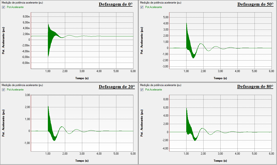

Posteriormente, realizamos algumas simulações com o intuito de avaliar o esforço mecânico necessário para o sincronismo entre os dois sistemas, caso o ângulo de defasagem entre estes no momento da sincronização seja de: 0°, 20°, 50° e 80°. Com a variação destes ângulos, espera-se que quanto maior a defasagem entre os sistemas elétricos no momento da conexão, maior será o esforço mecânico necessário para o sincronismo entre eles. Tal esforço mecânico será avaliado principalmente pela potência acelerante, definida por:
Pa (Pot. Acelerante) = Pm (Pot. Mecânica) – Pe (Pot. Elétrica)
Os resultados obtidos estão ilustrados na figura a seguir, onde comprova-se que a potência acelerante (esforço da máquina para sincronização) aumenta com o aumento da defasagem angular no momento da sincronização.
