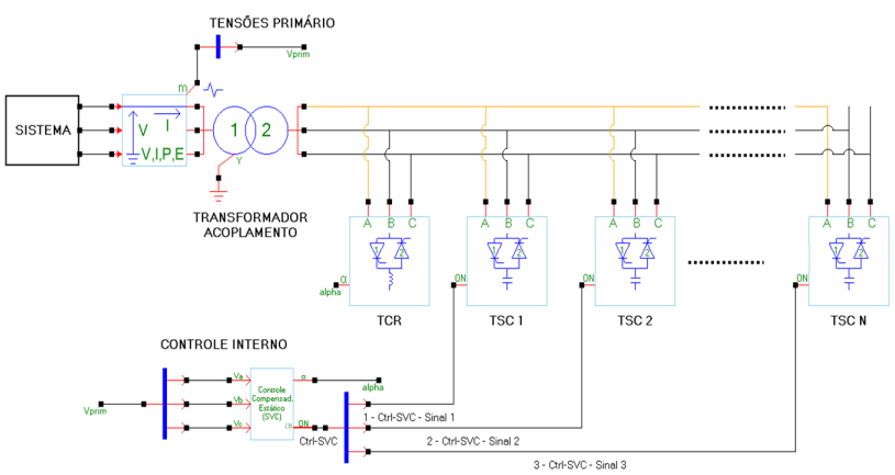

O compensador neste caso, consiste de um transformador de acoplamento de 400 MVA, um banco de reatores controlado por tiristores (100 MVAr) e quatro estágios de bancos capacitivos controlados por tiristores (280 MVAr dividido em quatro estágios iguais).
O controle interno realiza o monitoramento da tensão do primário do transformador de acoplamento para gerar o ângulo de ativação ideal aos tiristores do banco de reatores, além do sinal de habilitação para os bancos capacitivos. Abaixo seguem ilustrados alguns detalhes do compensador utilizado.

É importante salientar que o sistema do compensador, neste exemplo representado por apenas um bloco, poderia ser substituído pelo sistema mostrado na figura 2 (sem interferência nos resultados). Além disso, através dos resultados obtidos, foi possível constatar que o compensador operou satisfatoriamente como regulador de tensão do sistema.

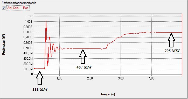

Sem o TCSC a transferência de potência é de cerca de 110MW, como visto durante os primeiros 0,5s da simulação, quando o TCSC é desviado por sua chave bypass. O TCSC consiste em um capacitor fixo e um Reator Controlado por Tiristor (TCR) paralelo por fase. A compensação nominal é de 75%, usando apenas os capacitores (ângulo de disparo de 90 °).
Como se pode constatar no controle utilizado, o TCSC pode operar em modo capacitivo ou indutivo, embora o modo indutivo seja raramente utilizado na prática. Levando-se em conta que a ressonância para este TCSC está em torno do ângulo de ativação de 58°, não se sugere a operação entre os ângulos de 48° - 68°. O modo capacitivo é conseguido com ângulos de disparo de 69-90°. A impedância é mais baixa em 90°, e, portanto, a transferência de potência aumenta à medida que o ângulo de disparo é reduzido. No modo capacitivo a faixa de valores de impedância é de aproximadamente 120-136 Ohm. Esta faixa corresponde a uma faixa de transferência de energia de aproximadamente 490-830MW (compensação de 100% -110%). Comparando com a transferência de potência de 110 MW com uma linha não compensada, o TCSC permite uma melhoria significativa no nível de transferência de potência.
Para alterar o modo de funcionamento (modo indutivo / modo capacitivo/ alpha manual), utilize a combobox dentro do bloco de controle do TCSC. O modo indutivo corresponde aos ângulos de disparo 0-47°, e a menor impedância é conseguida com 0°. No modo de operação indutiva, a faixa de impedâncias é 19-60 Ohm, que corresponde a 100-85 MW de nível de transferência de potência. O modo indutivo reduz a transferência de energia sobre a linha.
Visando testar a eficácia deste compensador no aumento da potência transferida, o mesmo foi parametrizado no modo de operação capacitivo e, foram simuladas as seguintes situações durante a simulação:
1. Até o instante de 0,5 segundo, a chave bypass está fechada. Com isso espera-se uma transferência de potência trifásica na faixa de 110 MW;
2. Do instante de 0,5 segundo até 2,5 segundos a chave bypass está aberta e a impedância de referência do controle é de 120 Ω. Com tal impedância, espera-se a transferência de potência na faixa de 490 MW;
3. Do instante de 2,5 segundos até o fim da simulação, a impedância de referência foi alterada para o valor de 135 Ω. Com tal impedância, espera-se uma transferência de potência em torno de 800 MW.
A potência trifásica transferida nas condições supracitadas está ilustrada no gráfico da figura 5, mostrada abaixo.
Comentário sobre o Arquivo: Fig. 5 – Potência trifásica transferida nas condições simuladas.
FIG. 5 - RES_TCSC.png [ 13.48 KiB | Visualizado 61167 vezes ]
Através dos resultados obtidos, foi possível constatar que o compensador operou satisfatoriamente no aprimoramento da potência transferida pelo sistema, atingindo limiares esperados quando solicitado nas simulações.
