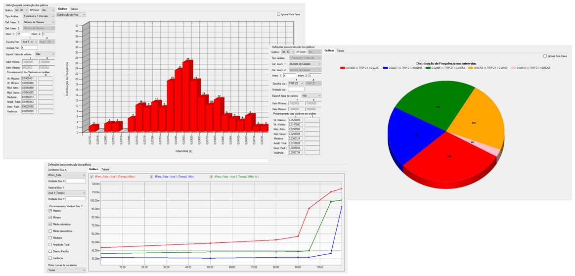

Dentre tais recursos, podemos destacar um módulo desenvolvido para realização de análises estatísticas de transitórios através de um conjunto de dados (armazenados em arquivos com formato .csv que podem ser automaticamente exportados do PS Simul) possibilitando a visualização dos resultados obtidos, através de gráficos dos tipos XY, barra ou pizza, conforme mostra a figura 1.
Comentário sobre o Arquivo: Fig. 1 – Tipos de gráficos disponíveis no módulo de análise estatística.
FIG. 1 - ANALISE_ESTAT.png [ 219.86 KiB | Visualizado 48127 vezes ]
O módulo permite ainda a visualização de maneira rápida e facilitada de parâmetros como: valores máximos, valores mínimos, médias aritméticas, médias geométricas, medianas, desvios padrão e variâncias de um grupo de dados selecionados.

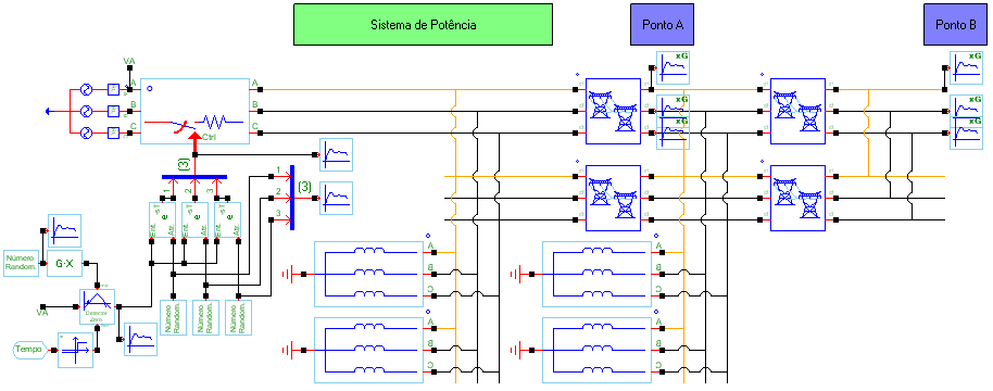

O sistema de potência modelado segue representado na figura 2.
Comentário sobre o Arquivo: Fig. 2 – Sistema modelado no PS Simul.
FIG. 2 - SEP_AN1.png [ 8.99 KiB | Visualizado 48127 vezes ]
Foi realizado o levantamento das distribuições do tempo de comando de fechamento ao disjuntor e do tempo de atraso para fechamento dos polos do disjuntor, visando confirmar as distribuições cadastradas para estes. Constatou-se que as distribuições cadastradas foram respeitadas.

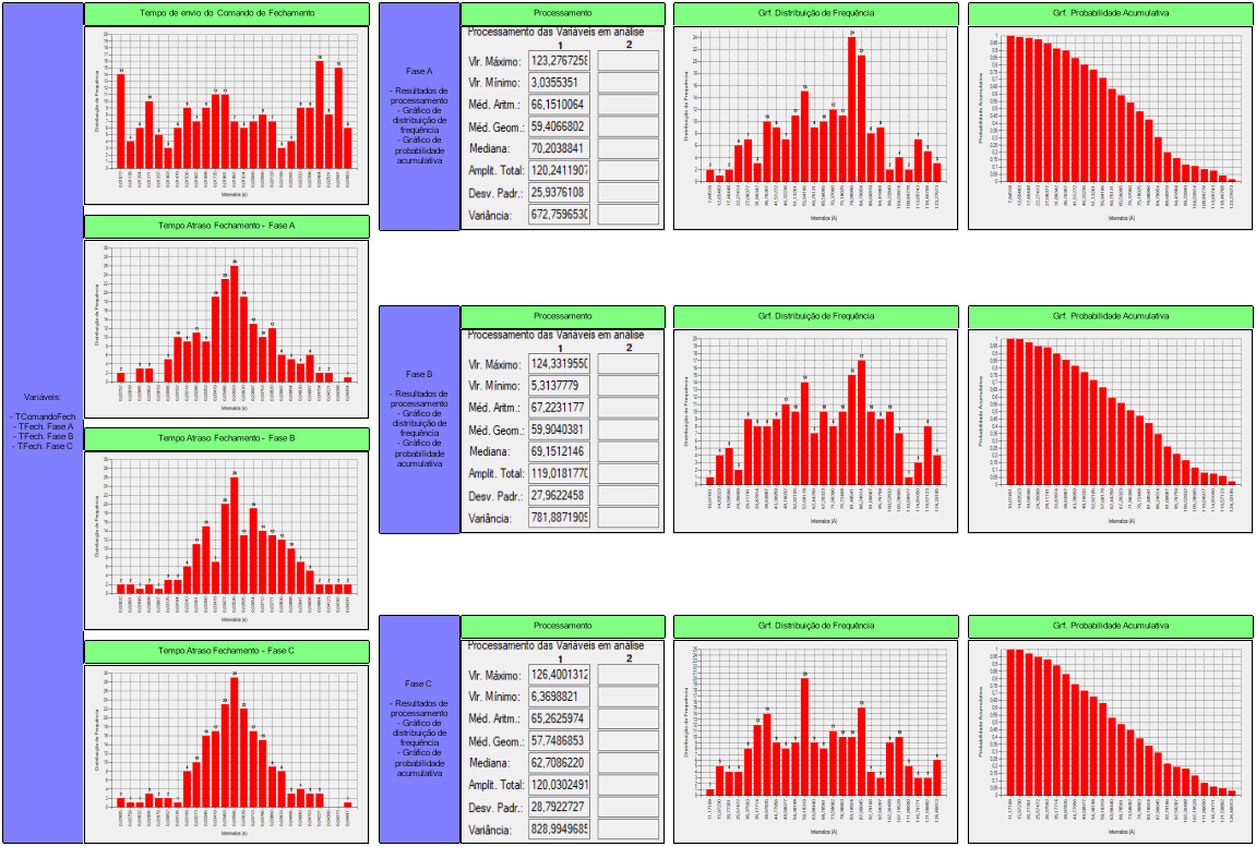

Além disso, foi feita a análise dos picos máximos obtidos para as correntes de inrush (fases A, B e C) em todos os casos, traçando as distribuições de frequência e de probabilidade acumulativa. Os valores máximos, médios, mínimos, entre outros, podem ser consultados nos resultados mostrados na figura 3.

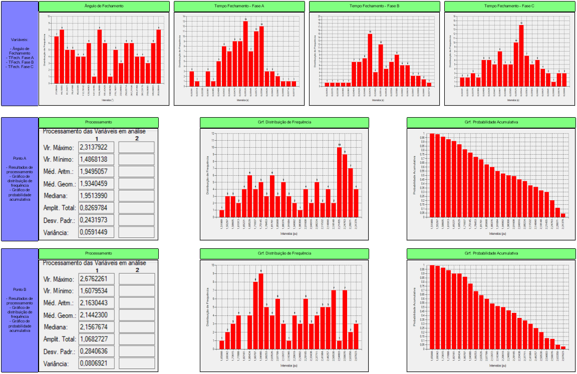

Foi realizado o levantamento das distribuições do ângulo de fechamento do disjuntor e do tempo de atraso para fechamento dos polos do disjuntor, visando confirmar as distribuições cadastradas para estes. Constatou-se que as distribuições cadastradas foram respeitadas.
Além disso, foi feita a análise dos picos máximos obtidos (em pu) para as tensões (fases A, B e C) em todos os casos, traçando as distribuições de frequência e de probabilidade acumulativa. Os valores máximos, médios, mínimos, entre outros, podem ser consultados nos resultados mostrados na figura 5.
