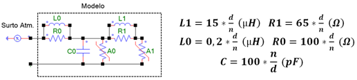

Essa proposta de modelagem representa a característica entre tensão e corrente através de duas seções de resistências não lineares separadas por um filtro R-L, como pode ser visualizado na Figura 2. O circuito RL de entrada visa, além de eliminar instabilidades numéricas, representar a indutância associada ao campo magnético nas vizinhanças do varistor. O capacitor C0 representa a capacitância associada à altura do varistor ao solo. A parametrização do modelo é realizada a partir das considerações também mostradas na Figura 2, onde d representa a altura do para-raios em metros e n o número de colunas paralelas do varistor.
Comentário sobre o Arquivo: Fig. 2 – Modelo IEEE e considerações para sua parametrização.
FIG. 2 - MOD_IEEE.png [ 22.86 KiB | Visualizado 56602 vezes ]

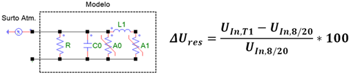

Este modelo tem seu princípio de operação bastante similar ao modelo IEEE, contudo foram realizadas algumas alterações como a exclusão do capacitor devido seu pequeno efeito no comportamento do modelo e a substituição das resistências em paralelo com as indutâncias por uma resistência alta entre os terminais de entrada (utilizada para eliminar instabilidades numéricas), como mostra a Figura 3. A parametrização do modelo é realizada a partir das considerações também expostas nessa figura, onde V_n representa a tensão nominal do para-raios, V_(R8/20) a tensão residual para uma corrente de 10 kA e forma de onda de 8x20 µs, V_(R1/T2) a tensão residual frente a um surto de 10 kA de corrente e tempo de subida de 1 µs e V_(R8/T2) a tensão residual para uma corrente com frente de onda de 8 µs.
Comentário sobre o Arquivo: Fig. 3 – Modelo Pinceti e considerações para sua parametrização.
FIG. 3 - MOD_PINCETI.png [ 20.6 KiB | Visualizado 56602 vezes ]

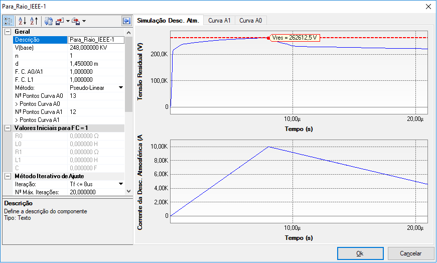

Um recurso interessante disponibilizado em todos os modelos de para-raios é a chamada parametrização inteligente que possibilita ao usuário, em tempo de parametrização do componente, simular descargas atmosféricas representadas pelo modelo de Heidler ou Rampa com variação de magnitude, tempo de frente e tempo de cauda, e verificar a tensão residual do para-raios de forma gráfica para os dados atuais parametrizados, conforme mostra figura a seguir.
Comentário sobre o Arquivo: Fig. 5 – Recurso de parametrização inteligente de para-raios do software PS SIMUL. Tela de parametrização do modelo IEEE de para-raios.
FIG. 5 - PARAM_INTEL.png [ 26.04 KiB | Visualizado 56602 vezes ]

Na parametrização do modelo IEEE, através do componente disponibilizado pela biblioteca do software PS SIMUL, basta que sejam inseridos os dados de tensão base, número de colunas em paralelo e altura do para-raios. Dessa forma o software irá realizar de maneira automática a parametrização inicial de todos os componentes do modelo (R1, L1, R0, L0, A0, A1 e C0). Além disso, o componente automatiza os processos iterativos para que o usuário possa otimizar os valores de tensão base e indutância L1 da parametrização inicial. Dessa forma, a dificuldade que se encontra na definição final de ajustes para A0, A1 e L1 por processos iterativos é superada pelo automatismo oferecido pelo software. Por fim, os valores encontrados para os componentes do modelo IEEE estão dispostos na Tabela 5.
