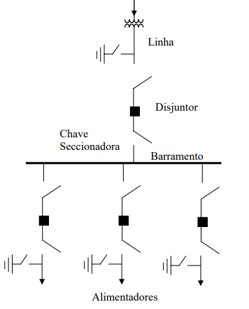

1. Barramento Simples: configuração simples, de fácil operação e menos onerosa, com um único disjuntor manobrando um único circuito. Contudo, pode ser considerada a configuração com menor confiabilidade, visto que a ocorrência de falha no barramento, leva à interrupção completa da subestação. A figura a seguir ilustra um exemplo dessa topologia.
Comentário sobre o Arquivo: Fig. 1 – Arranjo barramento simples.
FIG. 1 - BARR_SIMP.png [ 13.63 KiB | Visualizado 56390 vezes ]

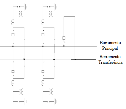

2. Barramento Principal e de Transferência: nessa configuração, o barramento principal da subestação é conectado a um barramento auxiliar através de um disjuntor de transferência. Dentre as vantagens podemos citar a possibilidade de retirada de serviço de qualquer disjuntor para manutenção, contudo, essa topologia requer um disjuntor extra para conexão entre as barras e qualquer falha no barramento principal resulta no desligamento da subestação. A figura a seguir ilustra um exemplo dessa topologia.
Comentário sobre o Arquivo: Fig. 2 – Arranjo barramento principal e de transferência.
FIG. 2 - B_PRINC_TRANSF.png [ 11.61 KiB | Visualizado 56390 vezes ]

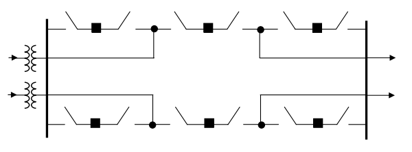

3. Barramento Duplo com Disjuntor e Meio: nesse arranjo temos três disjuntores em série conectando uma barra dupla, sendo que cada dois circuitos são protegidos por três disjuntores, ou seja, um disjuntor e meio por circuito. Para tal topologia, como existem duas barras, a ocorrência de falha em uma delas não provocará o desligamento de equipamentos, mas apenas a retirada de operação da barra defeituosa. A figura a seguir ilustra um exemplo dessa topologia.
Comentário sobre o Arquivo: Fig. 3 – Arranjo barramento duplo com disjuntor e meio.
FIG. 3 - DJ_E_MEIO.png [ 9.57 KiB | Visualizado 56390 vezes ]

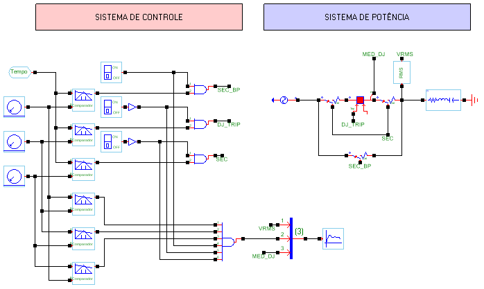

Na aba Draft é possível ver o sistema de potência que possui um disjuntor em série com duas chaves seccionadoras e uma chave seccionadora de bypass. Neste mesmo ambiente foram implementadas as lógicas de comando e avaliação. Tanto o sistema quanto as lógicas modeladas são ilustrados na figura abaixo.
Comentário sobre o Arquivo: Fig. 4 – Sistema modelado no Draft do PS Simul.
FIG. 4 - SEP.png [ 16.74 KiB | Visualizado 56390 vezes ]

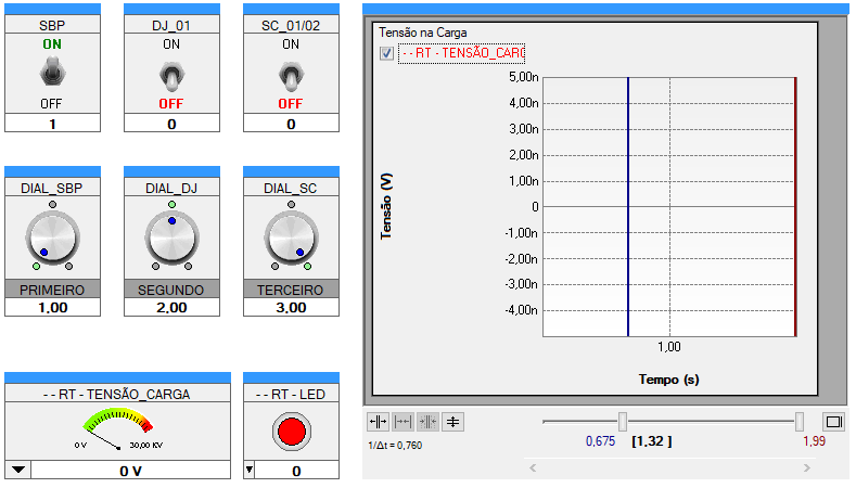

Como não se trata de uma simulação em tempo real, o usuário deverá escolher o estado final (aberto ou fechado) de cada elemento após a manobra e a ordem em que devem acontecer as manobras. Para isso, foi modelado um painel de controle na Runtime do software utilizando chaves ON/OFF (escolha do estado de cada elemento após a manobra) e diais (escolha da sequência da manobra de cada elemento no processo). Caso a sequência e estados finais sejam escolhidos corretamente, o LED inserido na Runtime ficará verde (caso haja erro no processo o LED fica vermelho). Todos os componentes citados, juntamente com o gráfico que mostra a forma de onda de tensão RMS na carga, são ilustrados abaixo.

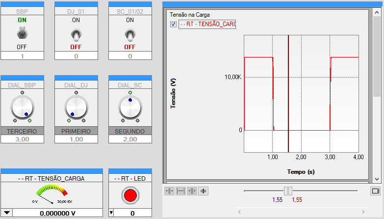

Primeiramente iremos testar o procedimento 01 (incorreto) que segue descrito abaixo:
1) Abertura do disjuntor;
2) Abertura das seccionadoras 1 e 2;
3) Fechamento da chave bypass.
Com esse procedimento, os resultados do software seguem ilustrados abaixo:
Comentário sobre o Arquivo: Fig. 6 – Resultado do procedimento 01.
FIG. 6 - RT_P1.png [ 24.42 KiB | Visualizado 56390 vezes ]

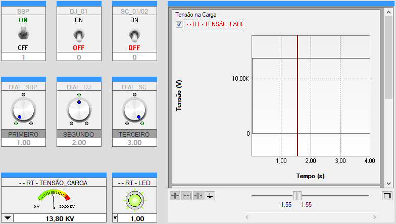

Agora iremos testar o procedimento 02 (correto) que segue descrito abaixo:
1) Fechamento da chave bypass;
2) Abertura do disjuntor;
3) Abertura das seccionadoras 1 e 2;
Comentário sobre o Arquivo: Fig. 7 – Resultado do procedimento 02.
FIG. 7 - RT_P2.png [ 25.57 KiB | Visualizado 56390 vezes ]
