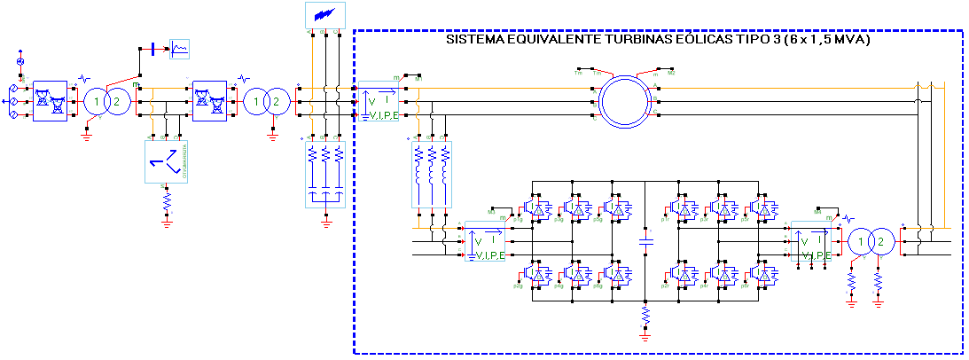

Comentário sobre o Arquivo: Fig. 1 – Sistema de potência Geração Eólica Tipo 3 modelado no PS Simul.

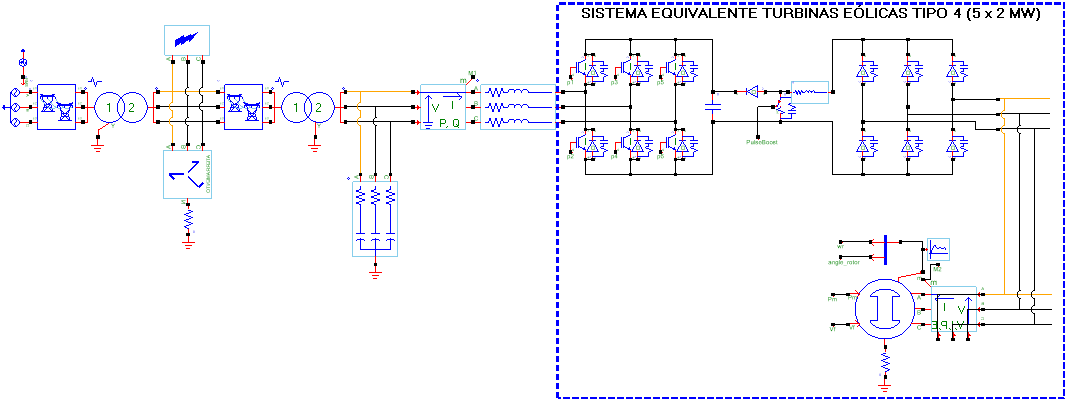

Comentário sobre o Arquivo: Fig. 2 – Sistema de potência Geração Eólica Tipo 4 modelado no PS Simul.
FIG 2 - GERAÇÃO TIPO 4.png [ 19.31 KiB | Visualizado 41491 vezes ]
Nestes exemplos o intuito foi verificar o comportamento do sistema elétrico sob contingências, assim como contemplar todo o controle de potência gerada pelas unidades. Dessa forma, o usuário pode estudar, por exemplo, a contribuição destes tipos de geração para faltas ocorridas na rede.

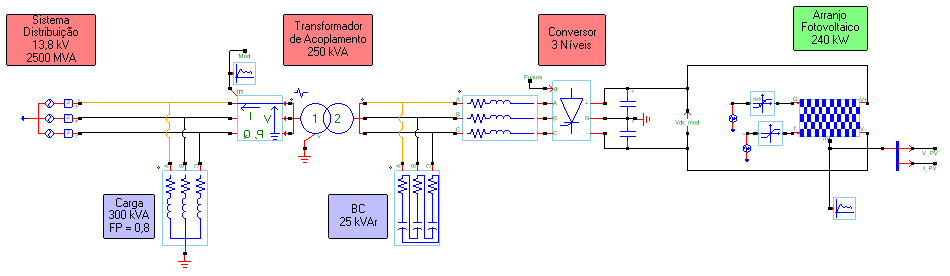

Abaixo é ilustrado um exemplo de conexão desse tipo de geração à rede (disponibilizado nos exemplos prontos da versão FREE do software).
Comentário sobre o Arquivo: Fig. 3 – Sistema de potência Geração Solar conectada à rede, modelado no PS Simul.
FIG 3 - GERAÇÃO SOLAR.png [ 12.62 KiB | Visualizado 41491 vezes ]
Neste exemplo, foram simuladas variações da irradiação solar no arranjo fotovoltaico com o objetivo de verificar o comportamento do sistema de controle modelado. O sistema de controle contemplou: uso de um PLL para obtenção da fase da tensão, métodos MPPT, controle da tensão DC, regulação de corrente e geração de pulsos.

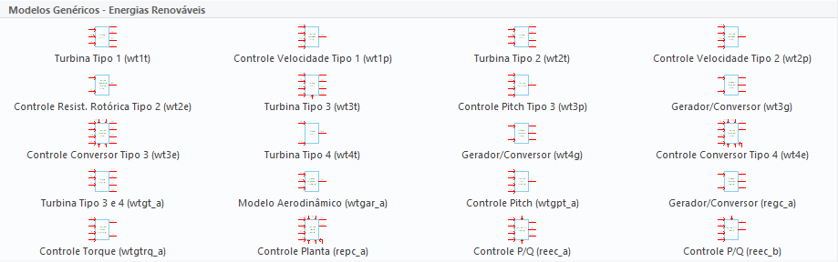

Caso não haja necessidade da representação detalhada das gerações eólicas e solares, o software PS Simul disponibiliza também modelos simplificados (NERC – North American Electric Reability Corporation) para representação dessas gerações com blocos para representação de geradores, turbinas e demais controladores. A figura a seguir ilustra os modelos disponibilizados na biblioteca do software.
Comentário sobre o Arquivo: Fig. 4 – Modelos simplificados disponibilizados pelo PS Simul para representação de gerações eólicas e solares.
FIG 4 - MODELOS NERC.png [ 18.97 KiB | Visualizado 41491 vezes ]
Para que os usuários saibam como utilizar tais modelos, o software contempla também alguns exemplos prontos que utilizam estes modelos, conforme ilustram as figuras abaixo.

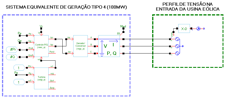

Comentário sobre o Arquivo: Fig. 5 – Geração Eólica Tipo 3 utilizando modelos simplificados disponíveis no PS Simul.

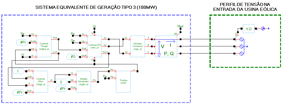

Comentário sobre o Arquivo: Fig. 6 – Geração Eólica Tipo 4 utilizando modelos simplificados disponíveis no PS Simul.
FIG 6 - GERAÇÃO TIPO 4 NERC.png [ 15.56 KiB | Visualizado 41491 vezes ]
Nestes exemplos foram impostas variações no perfil de tensão da entrada das usinas eólicas, visando verificar o comportamento dos sistemas de geração e, consequentemente, a atuação dos controles.
