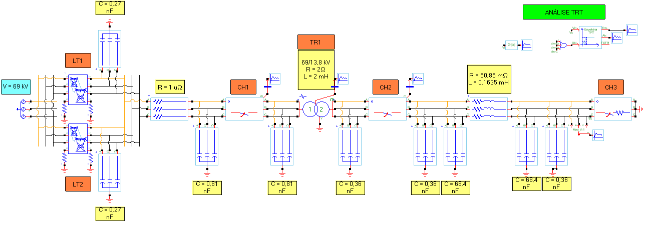

Neste exemplo, foi simulado um sistema elétrico com nível de tensão de 69 kV, onde representam-se duas linhas de transmissão paralelas (por sua geometria), uma linha PI através de circuitos RLC, um transformador real de 69 kV / 13,8 kV e disjuntores do sistema com a representação de suas capacitâncias de fuga. Com isso, simulou-se a retirada de uma falta do sistema elétrico no instante t = 0 s e foram observadas as tensões no ponto de retirada da falta, visando verificar se a envoltória de TRT definida por norma para o disjuntor utilizado foi respeitada. O sistema de potência analisado segue ilustrado na figura abaixo.
Comentário sobre o Arquivo: Fig. 1 – Sistema de potência analisado no software PS Simul.
FIG. 1 - SISTEMA.png [ 26.42 KiB | Visualizado 46624 vezes ]

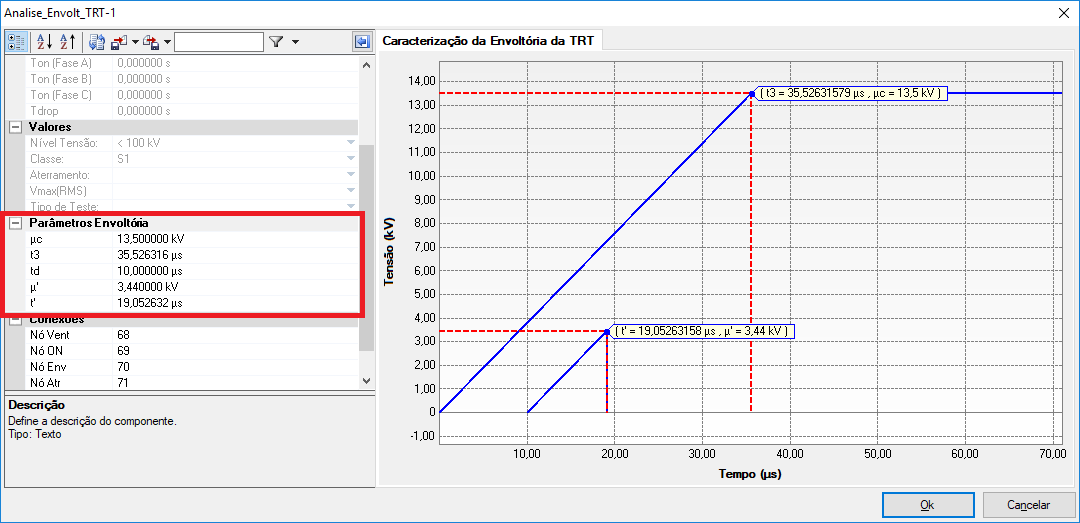

Neste caso a envoltória do disjuntor em questão tem os seguintes parâmetros (cadastro feito por usuário):
• kV Crista (Tensão de Crista): 13,5 kV
• TCTR (Taxa de Crescimento da Tensão Restabelecimento): 0,38 kV/us
• Tretardo (Tempo de Retardo): 10 us
• kV retardo (Tensão Máxima Envoltória Retardo): 3,44 kV
Para verificação da envoltória da TRT, foi utilizado um bloco bastante versátil denominado “Análise Envoltória TRT” que já faz parte da biblioteca do software PS Simul. Ao cadastrar os valores acima no componente analisador de envoltória do PS Simul, será obtida a envoltória resultante mostrada a seguir.
Comentário sobre o Arquivo: Fig. 2 – Tela do componente Analisador de Envoltórias do software PS Simul.
FIG. 2 - ENVOLT TRT.png [ 32.78 KiB | Visualizado 46624 vezes ]
O tempo para início do desenho da envoltória na simulação, neste caso, foi controlado com utilização do sinal de abertura da chave que retira a falta do sistema (detecta o tempo em que a chave abre).

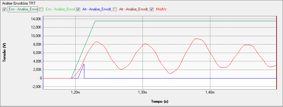

Com isso, temos abaixo a figura que ilustra a envoltória juntamente com a TRT experimentada pelo sistema na fase C (primeiro polo da chave que foi aberto), onde se pode constatar que a TRT experimentada está dentro dos limites de suportabilidade do disjuntor em questão.
Comentário sobre o Arquivo: Fig. 3 – Avaliação da TRT experimentada pelo sistema em sua fase C (primeiro polo aberto).
FIG. 3 - RESULTADO ANÁLISE.png [ 11.73 KiB | Visualizado 46624 vezes ]
