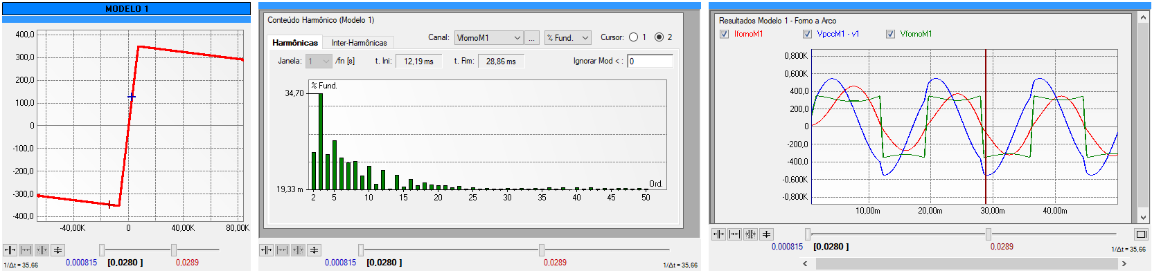

Ao abrir a simulação, você poderá observar os resultados das tensões e correntes dos fornos e tensão no PAC, assim como a medição de DHT dessas tensões. Nas figuras abaixo estão dispostas algumas características obtidas das simulações, sendo estas: curva IxV do modelo, conteúdo harmônico da tensão do forno e formas de onda das tensões e correntes do forno, assim como a forma de onda da tensão no PAC. As formas de onda de corrente do forno e tensão do PAC foram multiplicadas por 0,005 e 0,01, respectivamente, a fim de possibilitar a representação dos três sinais no mesmo gráfico.
Comentário sobre o Arquivo: Formas de onda obtidas das simulações (curva (I x V) do forno (Modelo 1), conteúdo harmônico da tensão do forno e as tensões e correntes instantâneas nos terminais do forno e no PAC).

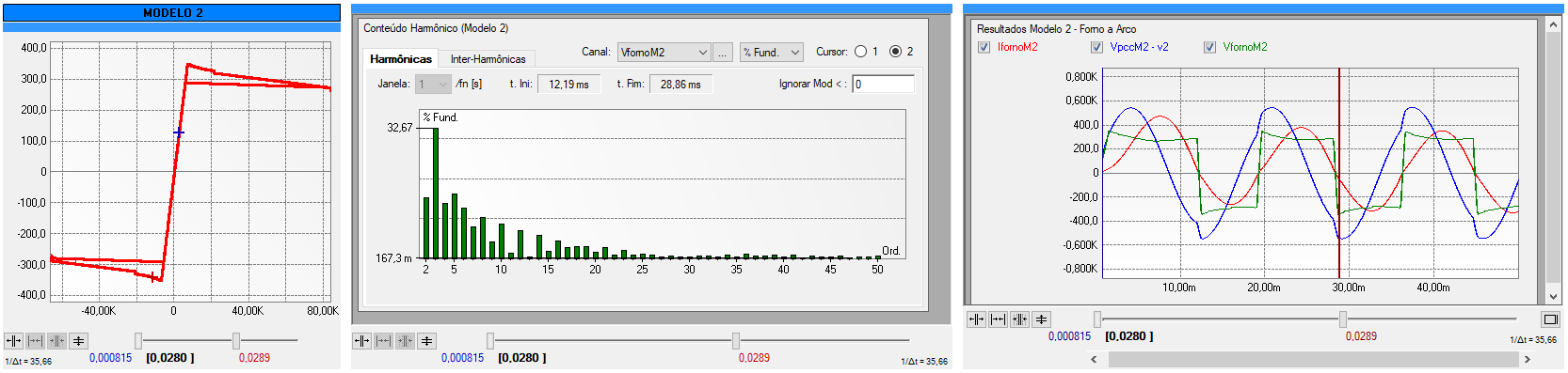

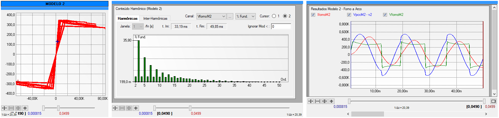

Comentário sobre o Arquivo: Formas de onda obtidas das simulações (curva (I x V) do forno (Modelo 2), conteúdo harmônico da tensão do forno e as tensões e correntes instantâneas nos terminais do forno e no PAC).
FIG 3 - MOD 2 ESTATICO.png [ 45.44 KiB | Visualizado 19748 vezes ]

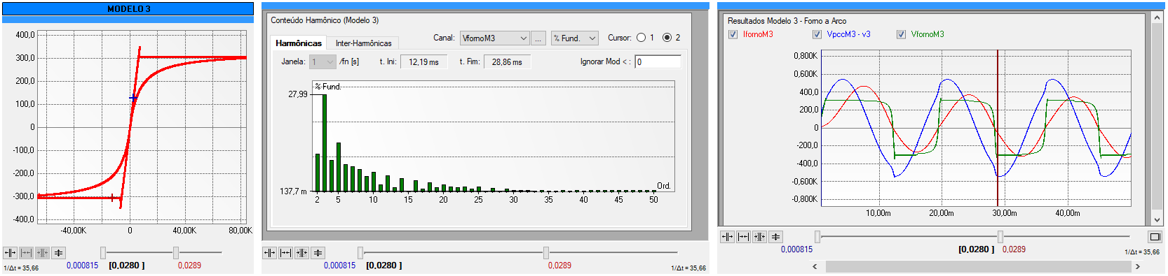

Comentário sobre o Arquivo: Formas de onda obtidas das simulações (curva (I x V) do forno (Modelo 3), conteúdo harmônico da tensão do forno e as tensões e correntes instantâneas nos terminais do forno e no PAC).

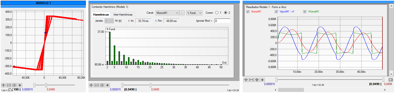

Nestes modelos o usuário tem também a opção de habilitar o comportamento dinâmico dos fornos onde, neste caso, suas resistências estáticas serão moduladas. Essa modulação será realizada com uma frequência (frequência do flicker) e um coeficiente de modulação, parametrizados pelo usuário. Abaixo seguem os mesmos casos supracitados, contudo realizando a modulação das resistências R1 dos modelos (frequência de 10 Hz e coeficiente de modulação de 0,6).
Comentário sobre o Arquivo: Formas de onda obtidas das simulações (curva (I x V) do forno (Modelo 1) com modulação de sua resistência de arco (conteúdo harmônico da tensão dos fornos e as tensões e correntes instantâneas nos terminais dos fornos e no PAC).

Comentário sobre o Arquivo: Formas de onda obtidas das simulações (curva (I x V) do forno (Modelo 2) com modulação de sua resistência de arco (conteúdo harmônico da tensão dos fornos e as tensões e correntes instantâneas nos terminais dos fornos e no PAC).
FIG 6 - MOD 2 DINAMICO.png [ 45.62 KiB | Visualizado 19748 vezes ]

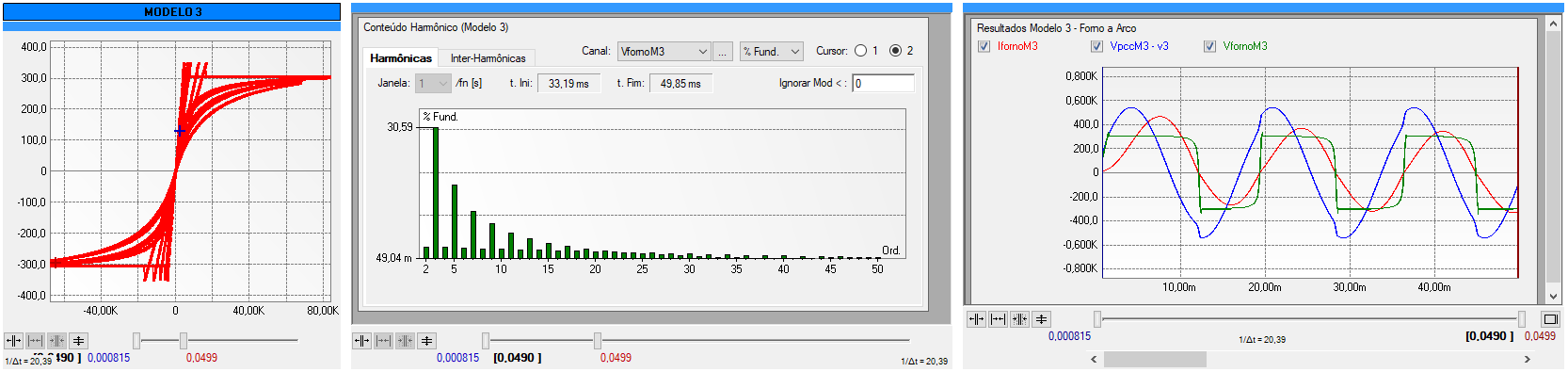

Comentário sobre o Arquivo: Formas de onda obtidas das simulações (curva (I x V) do forno (Modelo 3) com modulação de sua resistência de arco (conteúdo harmônico da tensão dos fornos e as tensões e correntes instantâneas nos terminais dos fornos e no PAC).

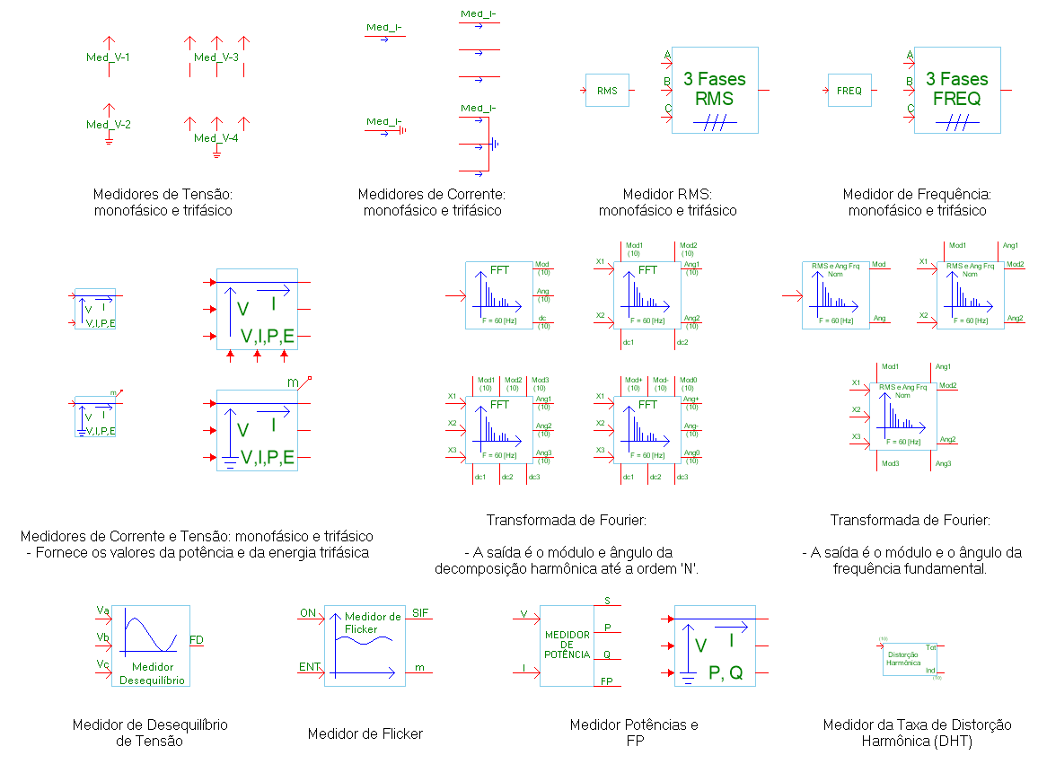

MODELOS DISPONIBILIZADOS PARA ANÁLISE DE QUALIDADE
Conforme mencionado o PS Simul conta ainda com um vasto grupo de componentes que possibilitam estudos de qualidade de energia no software. A figura abaixo lista os principais.
Comentário sobre o Arquivo: Modelos disponibilizados pela biblioteca do PS Simul para análises de qualidade de energia.
