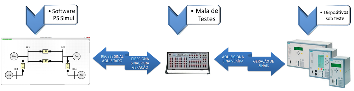

A ferramenta desenvolvida para testes em malha fechada reproduz as formas de onda obtidas nas simulações de software através de um testador universal que injeta os sinais a níveis secundários ou Sampled Values nos dispositivos de proteção e interfaceia com os mesmos através da aquisição de sinais binários ou GOOSE. A figura 1 demonstra os procedimentos executados pela tecnologia de forma esquemática.
Comentário sobre o Arquivo: Figura 1 – Esquema dos procedimentos executados na simulação de sistemas em malha fechada.

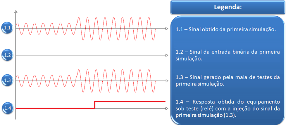

Para exemplificar o processo iterativo, supõe-se o teste da proteção de sobrecorrente instantânea de um IED ajustada em 0s. Para tal, um circuito foi modelado possuindo uma entrada binária com iteração na borda de subida, responsável por reproduzir o sinal de trip aquisitado do relé, conectada a um disjuntor. A primeira simulação é realizada sem considerar nenhum sinal de comando para o disjuntor e o intuito é reproduzir a forma de onda simulada e aquisitar a resposta do relé, conforme ilustra a figura 2.
Comentário sobre o Arquivo: Figura 2 – Resultados da primeira etapa do processo iterativo.
figura 2.png [ 130.94 KiB | Visualizado 20152 vezes ]

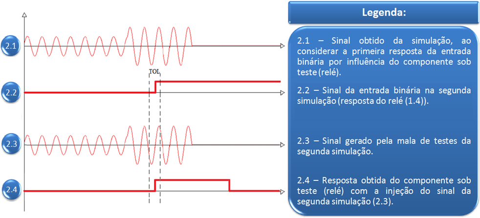

Após a primeira geração, o sinal que foi aquisitado do relé (Figura 2 – 1.4) é inserido na modelagem do sistema para uma próxima simulação, dessa maneira é possível modificar o comportamento do sistema simulado através de um sinal externo. Como esse sinal está conectado ao comando de trip do disjuntor, o que se espera é que na próxima simulação, a corrente de falta seja extinta após o tempo de abertura do disjuntor, como pode ser visto na Figura 3 – 2.1 que representa a segunda etapa do processo iterativo. Na segunda etapa, o sinal resimulado será reproduzido e espera-se que o relé apresente o mesmo comportamento para seu sinal de trip, respeitando uma faixa de tolerância definida pelo usuário, que pode ser definida tanto por um valor percentual quanto absoluto.
Comentário sobre o Arquivo: Figura 3 – Resultados da segunda etapa do processo iterativo.
figura 3.png [ 152.72 KiB | Visualizado 20152 vezes ]
O comportamento final do IED frente ao defeito aplicado pode ser analisado na Figura 3 – 2.4 e resumido da seguinte maneira: ao identificar a falta o relé comanda o sinal de trip para o disjuntor que após três ciclos abre o circuito e com a eliminação do defeito o relé para de enviar o comando de trip após alguns milissegundos. A simulação só é finalizada quando a atuação do relé em análise ocorrer no mesmo intervalo de tempo definido pela tolerância parametrizada, caso contrário, a geração é repetida até que a condição seja satisfeita. Se por ventura ocorrerem novas atuações, o processo iterativo será realizado em cascata sempre respeitando o intervalo de tolerância das atuações já analisadas.

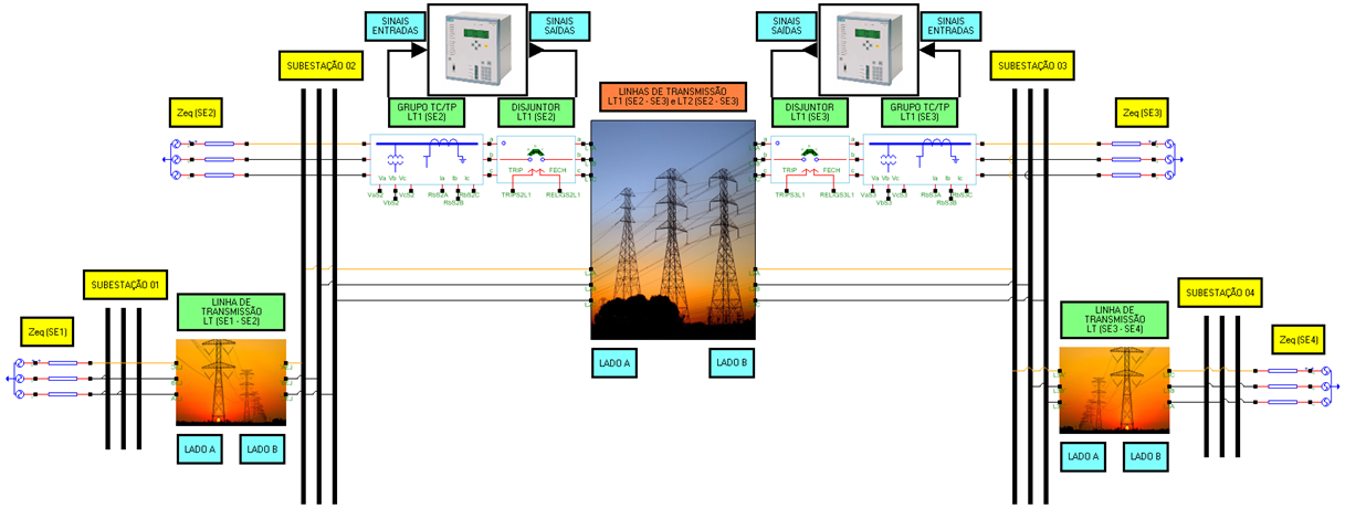

O sistema modelado neste ensaio segue representado na Figura 4 e contempla quatro subestações, sendo o trecho principal em análise localizado entre as subestações 02 e 03. Nesse trecho, foram modeladas duas linhas de transmissão paralelas localizadas em uma mesma torre. As linhas que interligam as subestações 01-02 e 03-04 também foram representadas. Nos terminais da linha protegida (LT1) localizada entre as subestações 02-03 foram inclusos grupos de transformadores de instrumento (TP’s e TC’s) e disjuntores, que neste estudo foram comandados externamente por relés SIEMENS da linha SIPROTEC 4 modelo 7SA.
Comentário sobre o Arquivo: Figura 4 – Circuito de potência modelado no software PS Simul.

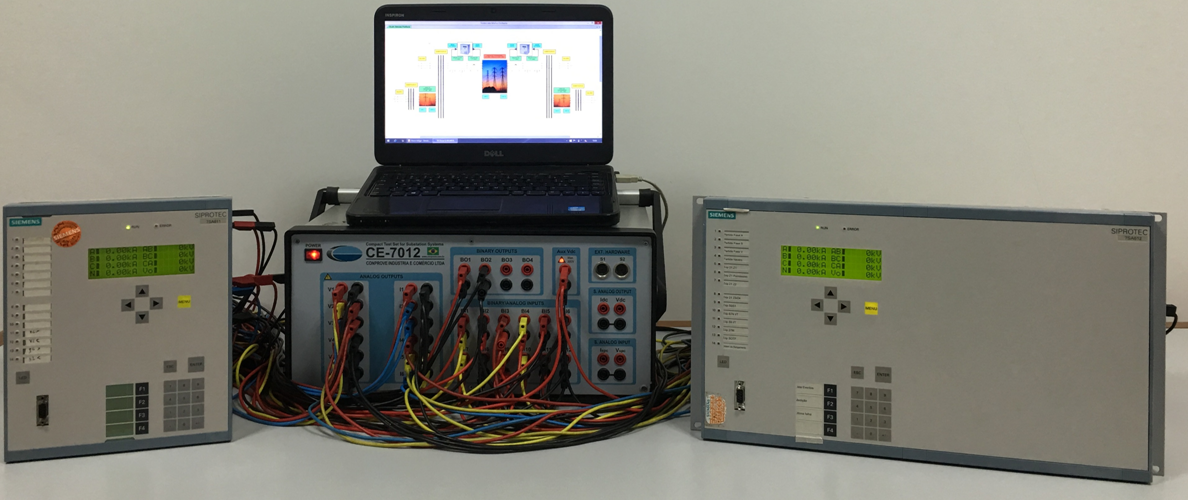

Na figura 5 é apresentada uma foto do esquema de proteção em teste montado em laboratório para realização do estudo.
Comentário sobre o Arquivo: Figura 5 – Foto do sistema montado para testes em laboratório.

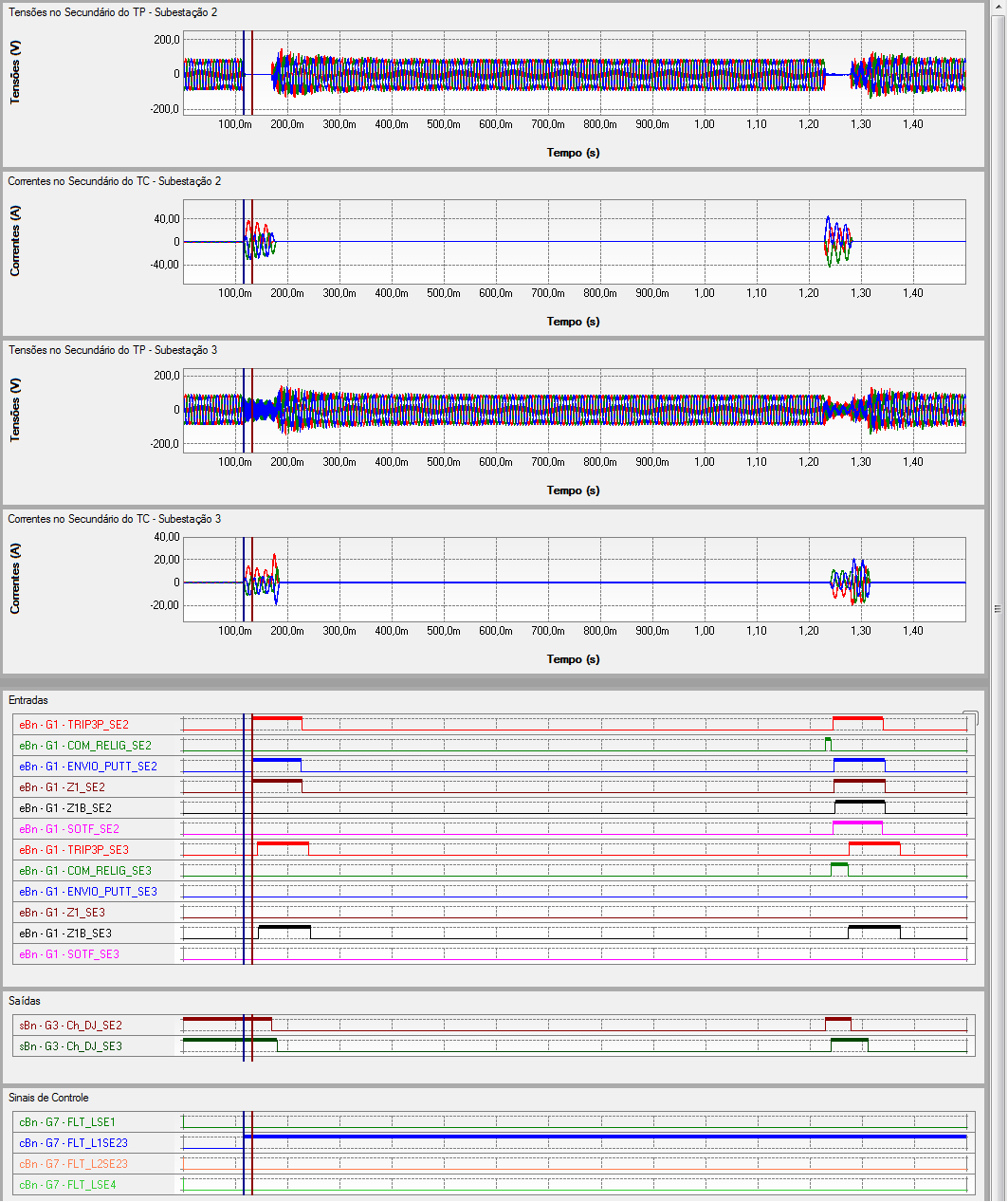

Dentre os casos testados destaca-se o correto funcionamento da teleproteção no esquema de subalcance (PUTT) diante de uma falta interna a 0% da LT1 entre a subestação SE02 e SE03. Os IED’s foram ajustados de tal forma que a zona1 protege 85% da linha LT1 e a zona1B protege 150% dessa linha, ambas olhando para frente conforme as suas localizações, ou seja, a região direta para o IED1 é no sentido SE02-SE03 enquanto que para o IED2 é no sentido SE03-SE02. Nesse caso, o IED1 localizado na SE02 identifica a falta dentro da zona1, comanda o sinal de trip (enBn-G1-Z1_SE2) e envia o sinal de teleproteção (enBn-G1-ENVIO_PUTT_SE2) para o IED2 localizado na SE03. Ao receber o sinal do IED1, o relé que não detectou a falta em sua zona1 ativa a zona1B que detecta a falta e comanda o sinal de trip (enBn-G1-Z1B_SE3) como pode ser analisado na Figura 6.
Após a eliminação da falta e ultrapassado o tempo morto do religamento ajustado em 1s, ambos os IED’s comandam o sinal de religamento (enBn-G1-COM_RELIG_SE2 e enBn-G1-COM_RELIG_SE3). Ao religar, como a falta ainda não foi eliminada, ambos os IED’s operam instantaneamente. O IED1 opera pelo SOTF (enBn-G1-SOTF_SE2) e o IED2 por estar mais distante do defeito e as correntes não atingirem o limite definido para o SOTF no instante do religamento, opera pela zona1B, que foi configurada para ser ativada no religamento.
Em relação aos tempos de atuação, foram obtidos os tempos de trip de 16,1 milissegundos para o IED1 da SE02 (destacado na Figura 6) e 24,9 milissegundos para o IED2 da SE03. Após o religamento sem sucesso, o tempo de operação foi de 15,4 milissegundos para o IED1 e 34,3 milissegundos para o IED2.
Comentário sobre o Arquivo: Figura 6 – Falta ABC a 0% de LT1 com religamento sem sucesso
figura 6.png [ 61.22 KiB | Visualizado 20152 vezes ]
