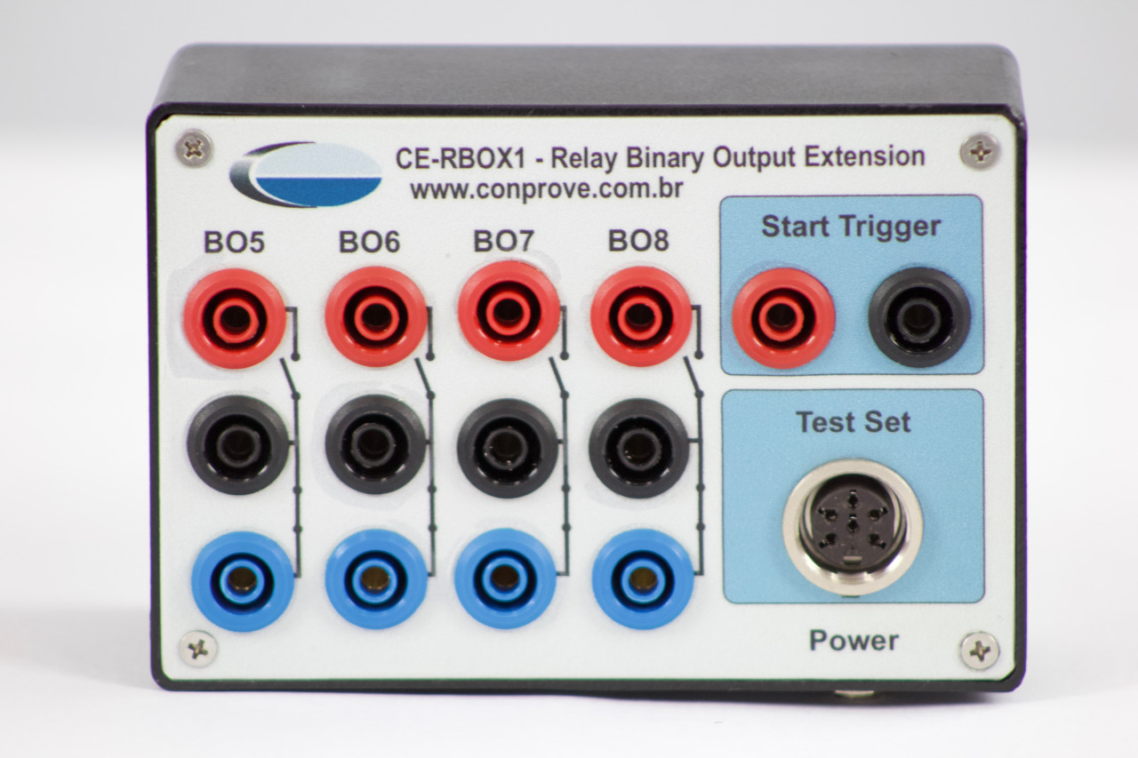

1. Características Gerais
O CE-RBOX1 possui quatro saídas binárias cujo estado inicial pode ser Normalmente Aberto (NA, pinos vermelho e preto) ou Normalmente Fechado (NF, pinos azul e preto). Possui uma saída para um sinal de tensão que pode ser utilizado como Trigger.
RBOX.jpg [ 226.3 KiB | Visualizado 102502 vezes ]

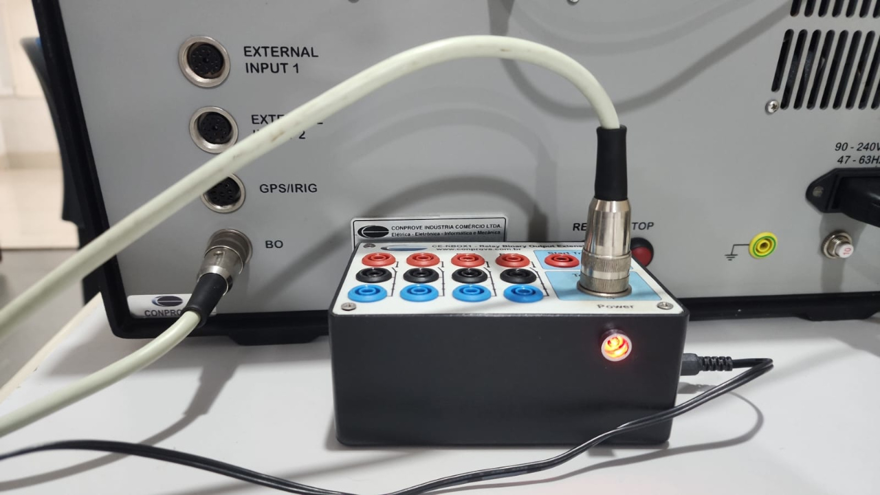

3. Conexão
Deve-se utilizar um cabo de seis vias conectando uma das pontas no campo “Test Set” do CE-RBOX e a outra ponta no conector “BO” situado na parte traseira da mala de teste.
Conexão.jpg [ 213.38 KiB | Visualizado 102502 vezes ]

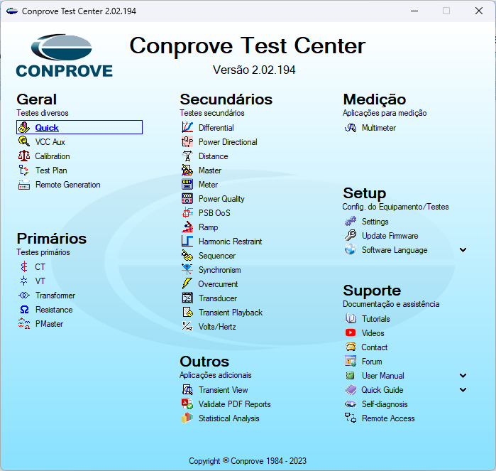

Qualquer aplicativo pode ser utilizado para controlar o CE-RBOX. Nesse caso será utilizado o software “Quick”. Clique no ícone do gerenciador de aplicativos “CTC”.
04.png [ 7.99 KiB | Visualizado 102503 vezes ]
Efetue um clique no ícone do software “Quick”.
01.png [ 55.21 KiB | Visualizado 102503 vezes ]

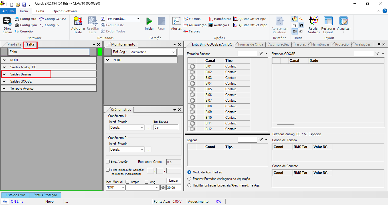

Escolha a aba “Falta” e a opção “Saídas Binárias”.
02.png [ 74.02 KiB | Visualizado 102503 vezes ]

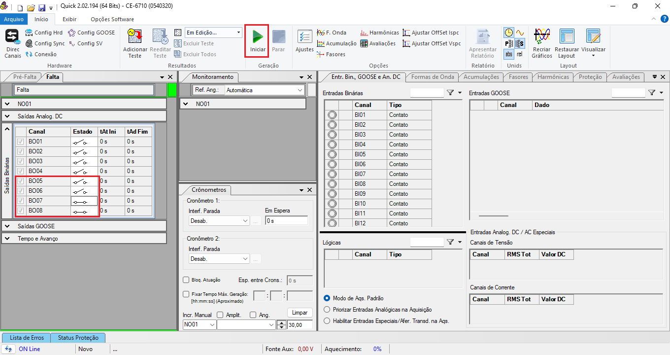

Abra ou feche a chave para alterar os estados das saídas binárias em seguida clique no ícone “Iniciar”.
03.png [ 90.91 KiB | Visualizado 102503 vezes ]
Obs.: Sempre que iniciar a geração será injetado um valor de 4,50 Vdc no “Start Trigger” do CE-RBOX.
