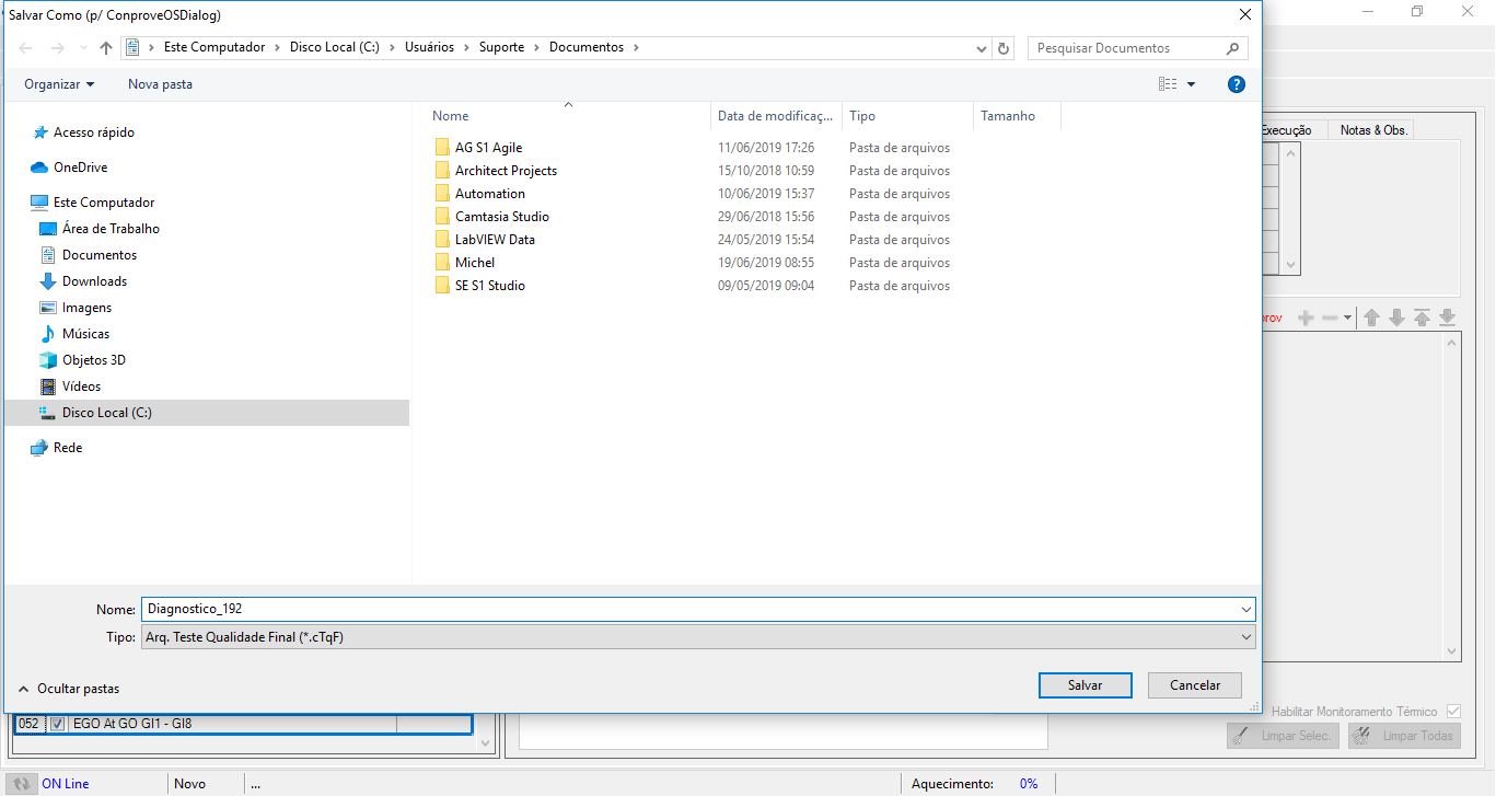

Ao abrir o software escolha um nome e um lugar para salvar o arquivo que será criado para registro do teste.
02.png [ 50.71 KiB | Visualizado 57026 vezes ]

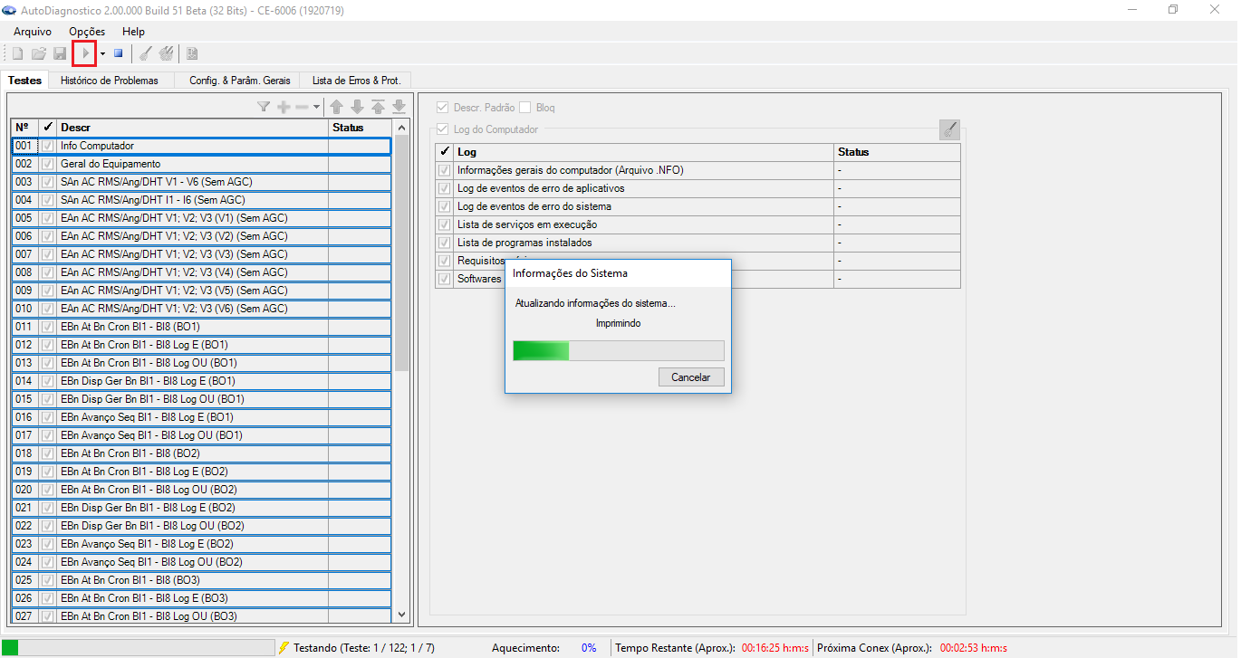

Ao clicar no ícone em destaque abaixo, inicialmente é feito uma verificação do computador utilizado.
03.png [ 74 KiB | Visualizado 57026 vezes ]

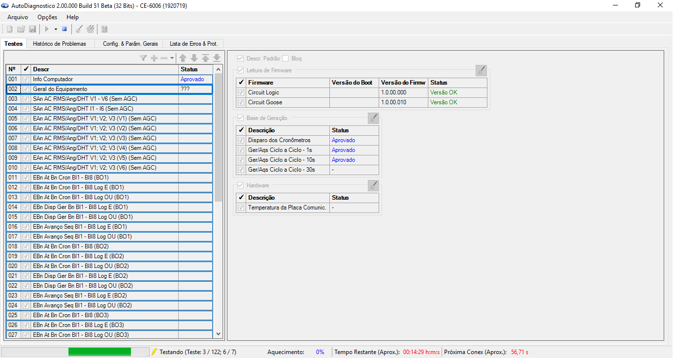

Em seguida é verificada a versão dos firmwares utilizados pela mala de testes.
04.png [ 78.93 KiB | Visualizado 57026 vezes ]

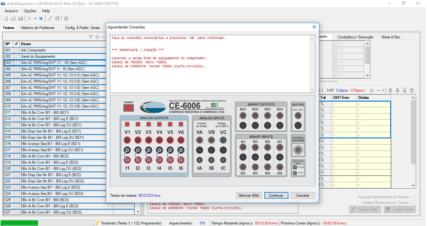

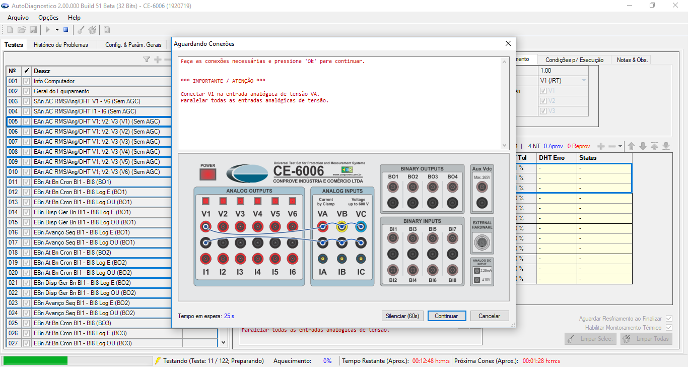

Saídas Analógicas
Nesse momento deve-se curto circuitar os canais de corrente e deixar os canais de tensão aberto, conforme a orienta a figura que será apresentada. O software irá avaliar de forma automática se todos os canais estão funcionais e se os valores gerados estão dentro da faixa prevista.
05.png [ 179.64 KiB | Visualizado 57026 vezes ]

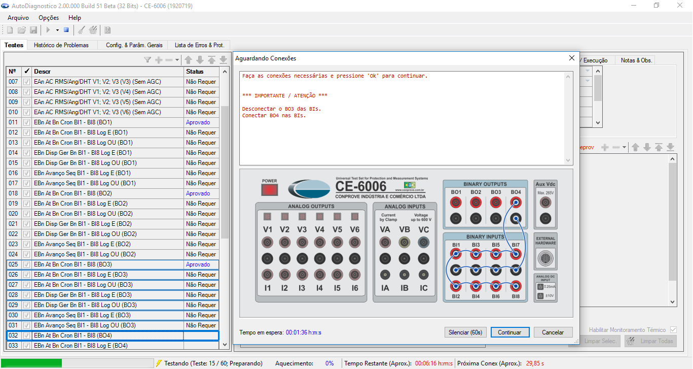

06.png [ 179.15 KiB | Visualizado 57026 vezes ]

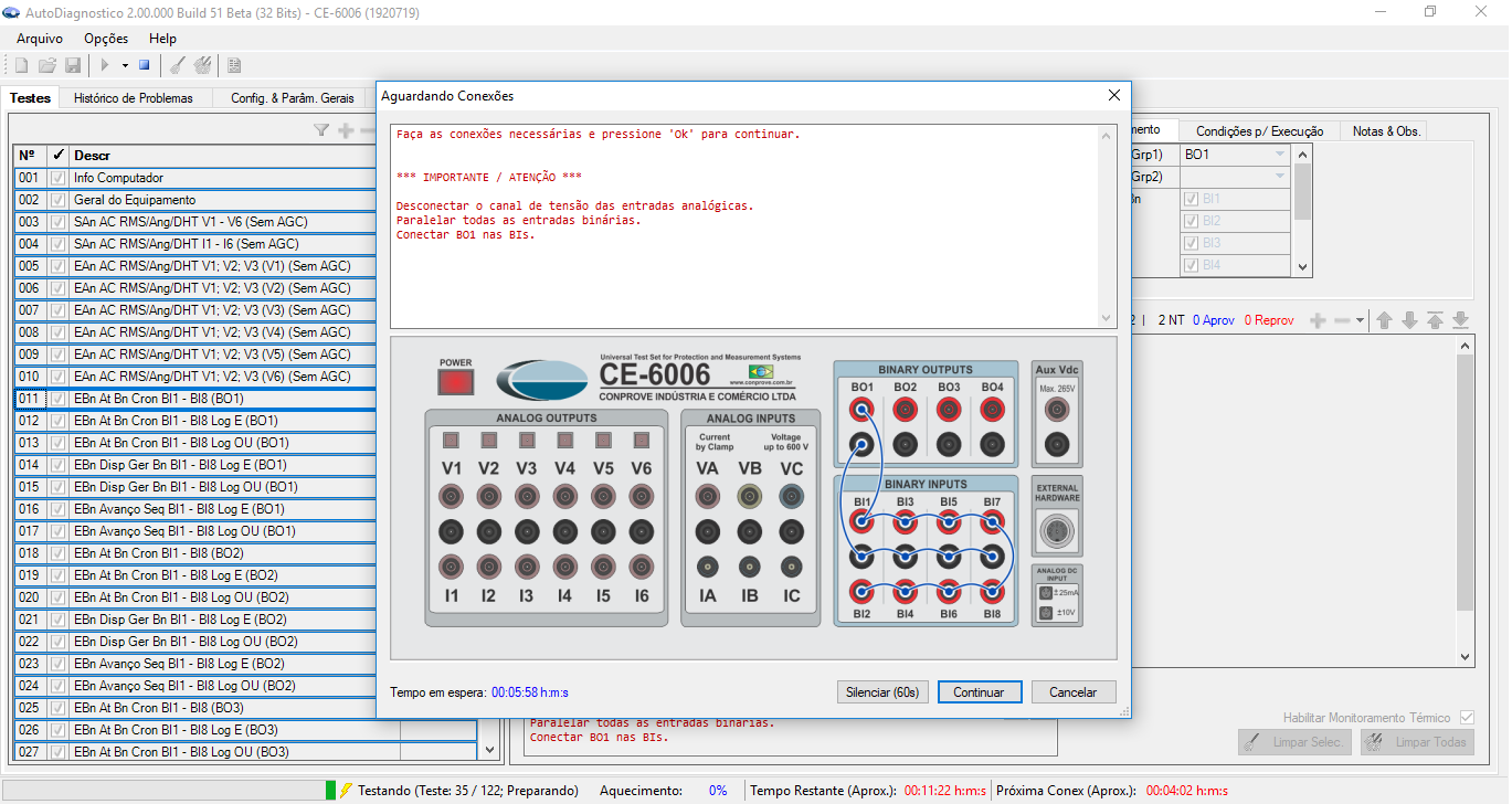

Entradas Binárias e Saídas Binárias (BO1)
Realize as seguintes ligações para que as entradas binárias possam ser avaliadas quando configuradas como contato “seco” através da Saída Binária BO1.
07.png [ 177.85 KiB | Visualizado 57025 vezes ]

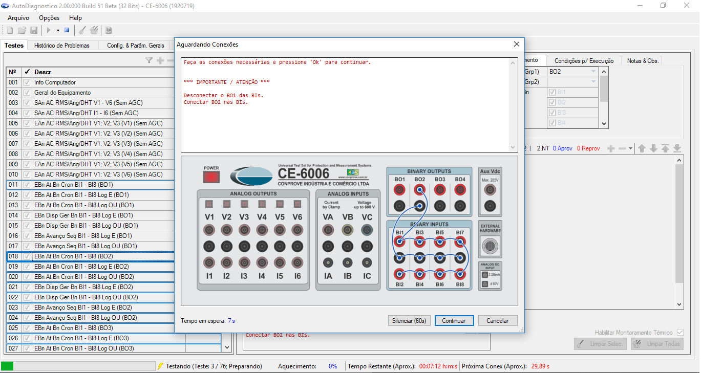

Realize as seguintes ligações para que as entradas binárias possam ser avaliadas quando configuradas como contato “seco” através da Saída Binária BO2.
08.png [ 176.6 KiB | Visualizado 57025 vezes ]

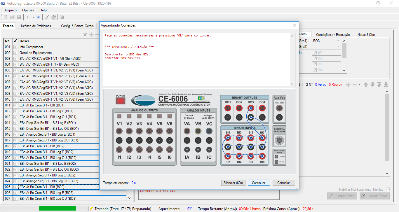

Realize as seguintes ligações para que as entradas binárias possam ser avaliadas quando configuradas como contato “seco” através da Saída Binária BO3.
09.png [ 175.75 KiB | Visualizado 57025 vezes ]

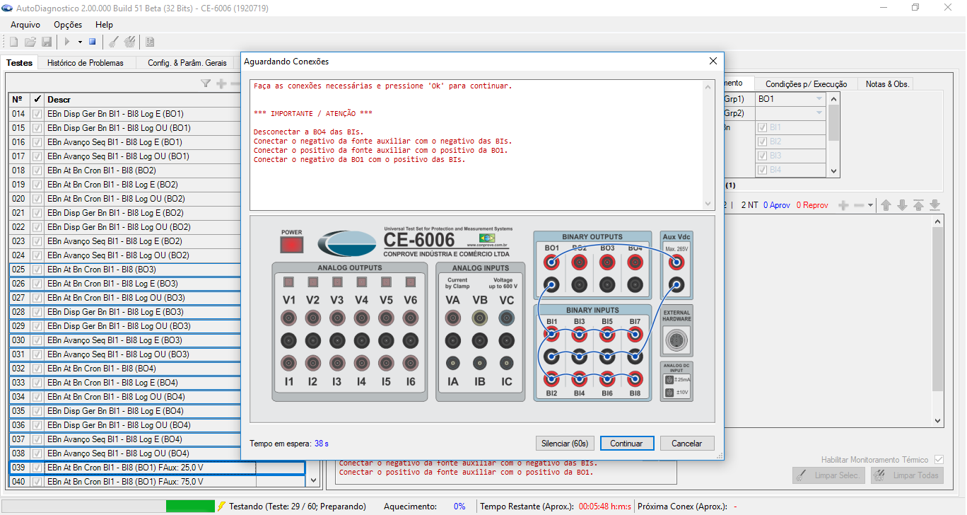

Entradas Binárias e Saídas Binárias (BO4)
Realize as seguintes ligações para que as entradas binárias possam ser avaliadas quando configuradas como contato “seco” através da Saída Binária BO4.
10.png [ 178.26 KiB | Visualizado 57025 vezes ]
Entradas Binárias e Fonte Auxiliar
Realize as seguintes ligações para que as entradas binárias possam ser avaliadas quando configuradas como contato “molhado” utilizando a fonte auxiliar.
11.png [ 179.98 KiB | Visualizado 57025 vezes ]

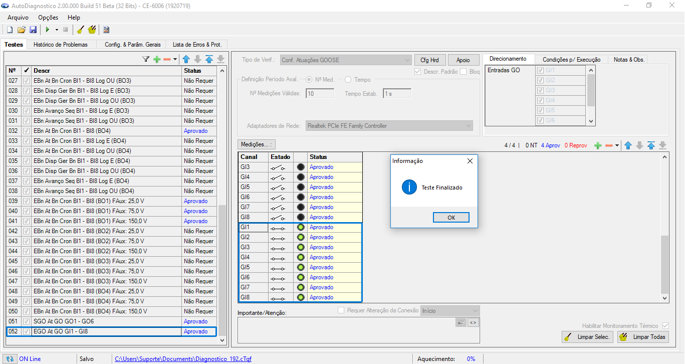

GOOSE
Um cabo ethernet já deve estar conectado entre notebook e mala de teste para que seja possível realizar esse teste.
12.png [ 109.08 KiB | Visualizado 57025 vezes ]
Caso qualquer canal esteja anormal quanto ao seu funcionamento o seu “Status” será mostrado como “Reprovado”.
