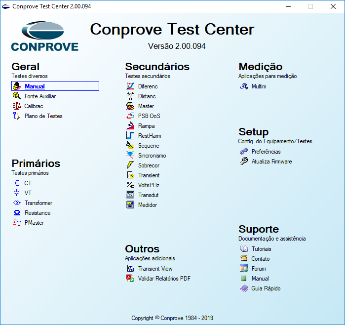

No momento de teste essa função normalmente já está atuada, para isso deve-se inserir uma pré-falta no aplicativo “Manual” e selecionar a opção “Bloq. Atuação” para que no momento em que ocorra o drop out o software não pare a geração.
Abrindo o Manual

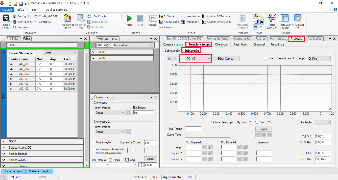

Clique nas abas “Proteção > Tensão x Tempo > Subtensão” e no campo “V” configure como “V1”.
01.png [ 81.09 KiB | Visualizado 53829 vezes ]

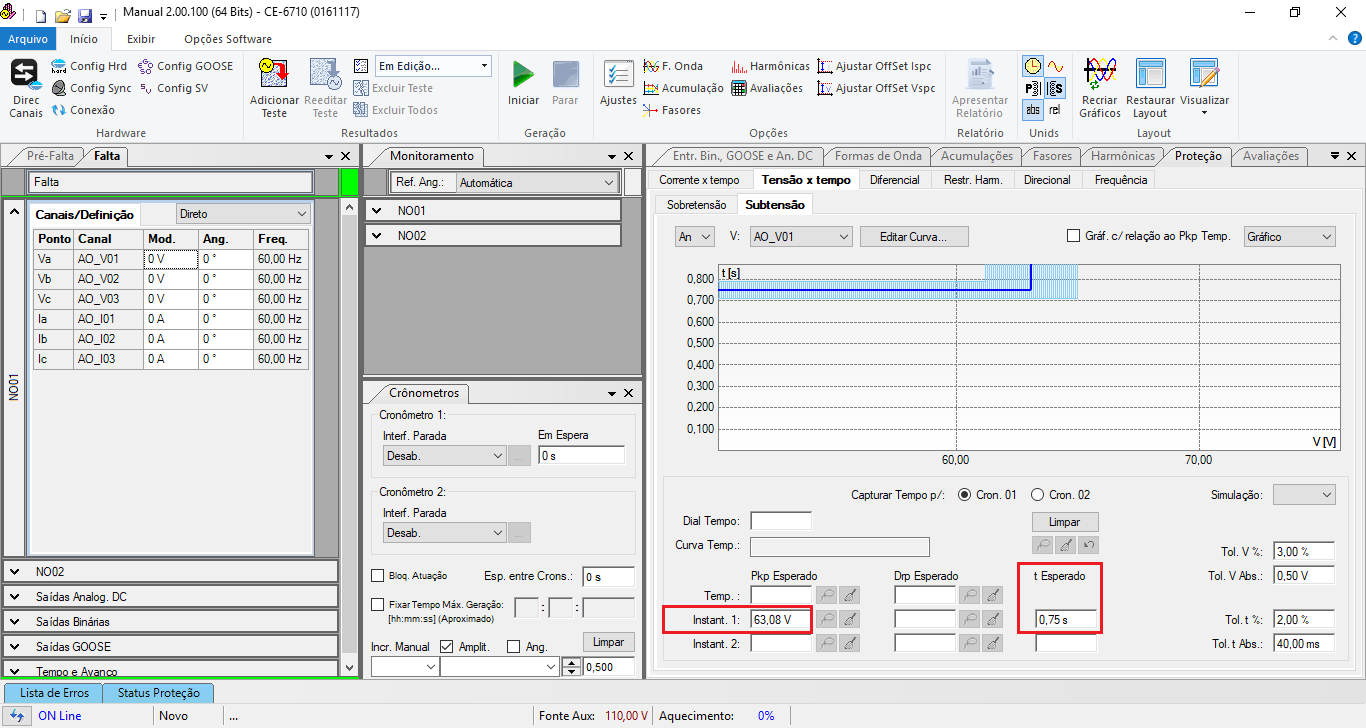

Ajuste da função 27
O próximo passo é ajustar a função de subtensão de acordo com a configuração do relé. Nesse caso a função 27 está parametrizada com 63,08V e tempo de operação de 0,75s.
02.png [ 80.25 KiB | Visualizado 53829 vezes ]

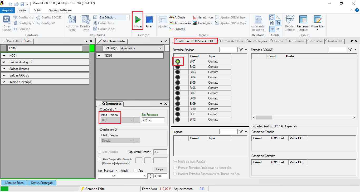

A saída binária do relé configurada com o sinal de trip da função 27 é normalmente aberta (NA), ou seja, numa situação onde a função não esteja atuada ela esta aberta, caso contrário fica fechada.
Portanto ao monitorar a entrada binária 1 (BI1) que está conectado a saída binária 1 (BO1) do relé, sem injeção de tensão, verifica-se que a função já está atuada. Clique na aba “Entr. Bin, GOOSE e An. DC” e no ícone “Iniciar”.
03.png [ 74.79 KiB | Visualizado 53829 vezes ]

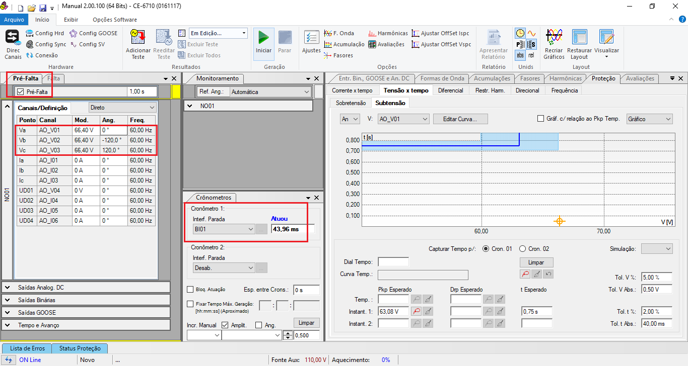

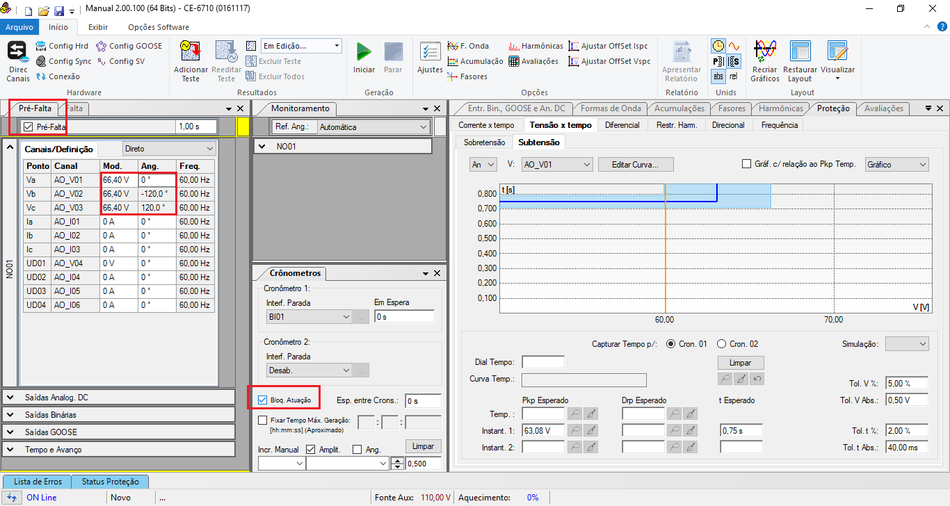

Para realizar o teste deve-se injetar inicialmente uma condição de pré falta, ou seja, tensão nominal. Como o software “Manual” identifica transição de estado, a geração já é interrompida na sequência.
04.png [ 97.86 KiB | Visualizado 53829 vezes ]

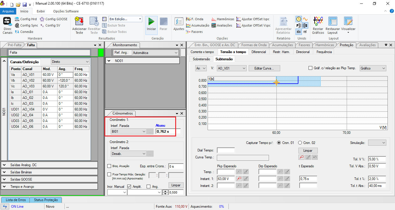

No momento que se insere a tensão nominal verifica-se a desoperação da função. Portanto deve-se bloquear a primeira atuação e em seguida jogar o valor que irá fazer a função operar, ou seja, um valor menor que 63,08V por um tempo superior a 0,75s.
Pré-Falta
05.png [ 84.3 KiB | Visualizado 53829 vezes ]

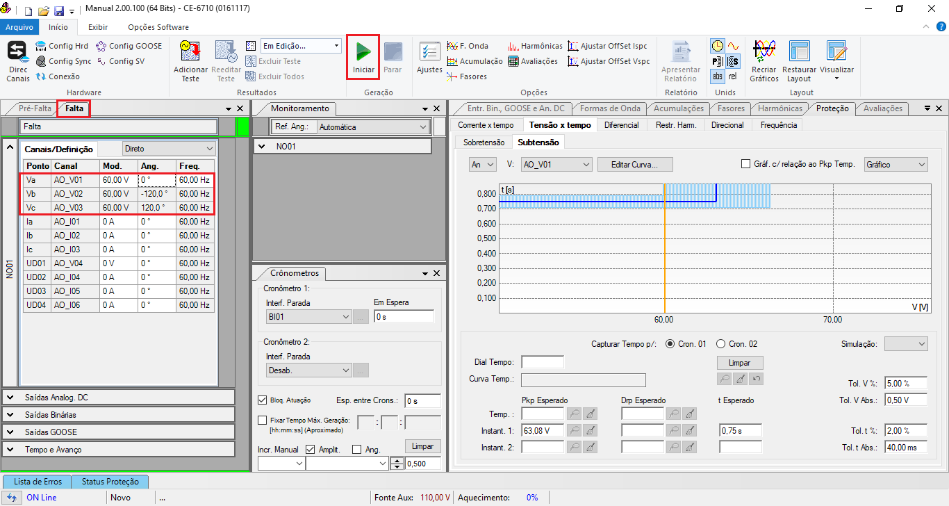

Falta
06.png [ 83.48 KiB | Visualizado 53829 vezes ]
Resultado Final
07.png [ 83.69 KiB | Visualizado 53829 vezes ]
