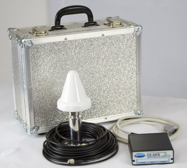

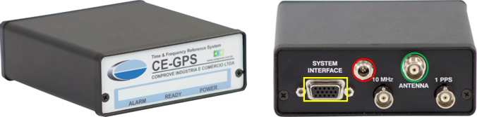

Acessório CE-GPS da Conprove
A Conprove comercializa seu próprio dispositivo de sincronização via GPS, deste modo, suas malas de testes CE-6003, CE-6006,
CE-6710, CE-7012 e CE-7024 estão completamente habilitadas para utilização deste recurso.
Os equipamentos que compõem o kit de sincronização GPS da Conprove são:
- Acessório CE-GPS (Time & Frequency Reference System);
- Antena GPS CCAH32ST01 da Panasonic;
- Fonte de alimentação +5Vcc;
- Cabo de comunicação entre antena e CE-GPS de 15m;
- Cabo Conprove 8 vias para comunicação entre CE-GPS e malas de testes Conprove;
- Case de transporte.
Figura 1 – Kit de sincronização GPS da Conprove.
pub9_img1.PNG [ 237.45 KiB | Visualizado 27944 vezes ]

Sendo o acessório CE-GPS a base de todo este processo, a figura a seguir apresenta a traseira deste equipamento com o
intuito de referenciar as ligações a serem realizadas.
Figura 2 – Face e traseira do acessório CE-GPS.
pub9_img2.PNG [ 153.3 KiB | Visualizado 27944 vezes ]
Com base na figura anterior, conecte a fonte de alimentação (fonte +5Vcc) na entrada destacada em vermelho na figura da
traseira. Em seguida, faça a conexão entre a antena e o CE-GPS através do cabo preto fornecido pela Conprove. A entrada da
antena no CE-GPS deve ser feita através do canal destacado em verde na figura acima. Por fim, utilizando o cabo exclusivo da
Conprove, o qual possuí uma ponta com conector DB15 e a outra com conector 8 vias Binder, faça a conexão entre a o CE-GPS
(System Interface, destacado em amarelo na figura anterior) e a mala de testes (IRIG/PPS, traseira do equipamento).

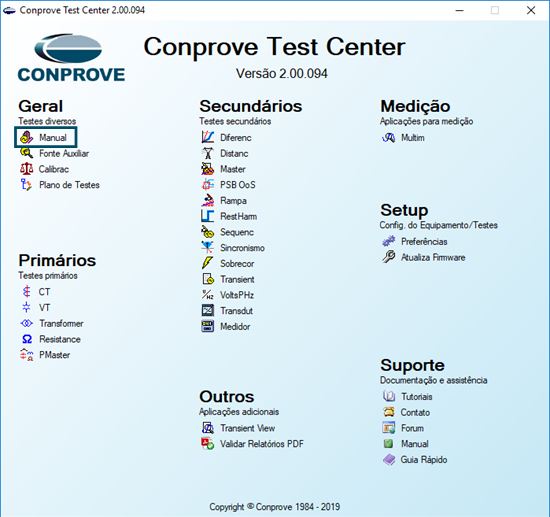

Todos os softwares presentes na plataforma Conprove Test Center (CTC) são capazes de trabalhar com sincronização entre malas,
no entanto, neste exemplo será abordado apenas o software “Manual”. Acesse o software “Manual” presente na área de aplicativos
do CTC.

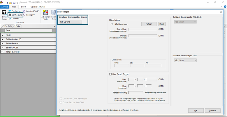

Em seguida, abra a janela de configuração da sincronização através do botão “Config. Sync” em destaque na figura adiante. Aberta
a janela, na barra de seleção do campo “Entrada de Sincronização e Disparo:” selecione a opção “Ext: CE-GPS”.
Figura 4 – Tela de configuração da sincronização.
pub9_img4.PNG [ 89.13 KiB | Visualizado 27944 vezes ]

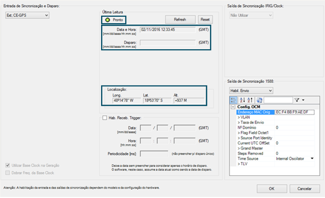

Conectado e energizado o CE-GPS, a tela acima apresentará a seguinte condição. Será sinalizado em verde no LED “Pronto” do
software que a leitura do GPS está sendo realizada normalmente. Além disso, serão apresentadas também as informações de Data
e Hora coletadas nessa leitura com base na localização geométrica do GPS.

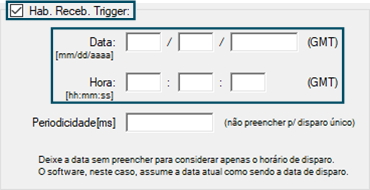

Garantida a leitura do sinal de GPS, a próxima etapa é a habilitação do recebimento do Trigger para programação do disparo da
geração da mala de testes. Conforme destaca a figura a seguir, habilite a caixa “Hab. Receb. Trigger:” e insira nos campos abaixo a
data e o horário para disparo da geração.
Figura 6 – Programação para disparo da geração.
pub9_img6.PNG [ 36.75 KiB | Visualizado 27944 vezes ]

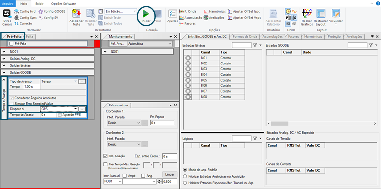

Programado o disparo da geração, confirme a ação através do botão “OK”, o qual fechará a janela. Em seguida, na tela principal
do software Manual, acesse a aba “Pré-falta” em destaque na figura a seguir e expanda o campo “Tempo e Avanço”. Nesta área
selecione para “Disparo p/” a opção “GPS”, conforme orientado a seguir. Por fim, clique no botão “Iniciar”, destacado em circulo na
figura a seguir, para que o software assuma uma condição de “Aguard. Trigger” para esperar a chegada do horário ajustado para
disparo da geração.
Figura 7 – Configuração do disparo da geração.
pub9_img7.PNG [ 144.34 KiB | Visualizado 27944 vezes ]

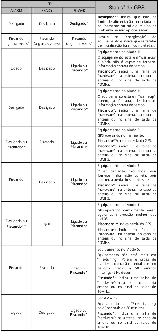

Por fim, vale mencionar que o CE-GPS apresenta algumas condições de operação que podem ser diagnosticadas através da
condição de seus LEDs. A tabela a seguir procura trazer estes diagnósticos.
Tabela 1 – Status do CE-GPS.
pub9_img8.jpg [ 311.34 KiB | Visualizado 27943 vezes ]

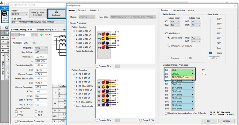

Para tanto é necessário que as binárias de entrada BI1 (IRIG), BI2 (CLOCK/PPS) ou BI3 (TRIGGER por tensão ou por contato)
sejam configuradas para tal tarefa.
Acesse a área “Configurar” dentro da janela “Direc Canais” e ajustes essas três binárias de entrada para trabalharem conforme
desejado. A figura a seguir procura destacar estas áreas.
Figura 8 – Configuração das binárias de entrada para recebimento de IRIG, PPS ou TRIGGER.
