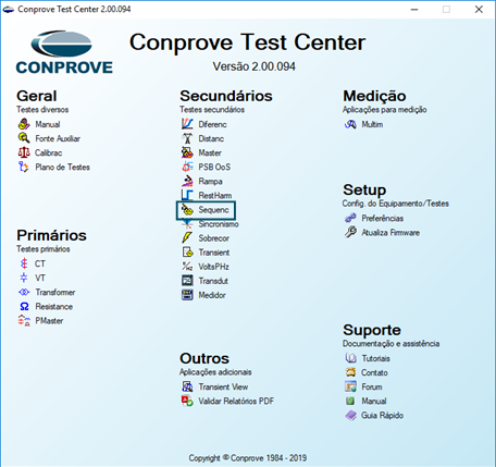

Para acessar o software Sequenc, selecione o mesmo através da plataforma de software Conprove Test Center (CTC).
Figura 1 – Software Sequenc no Conprove Test Center (CTC).

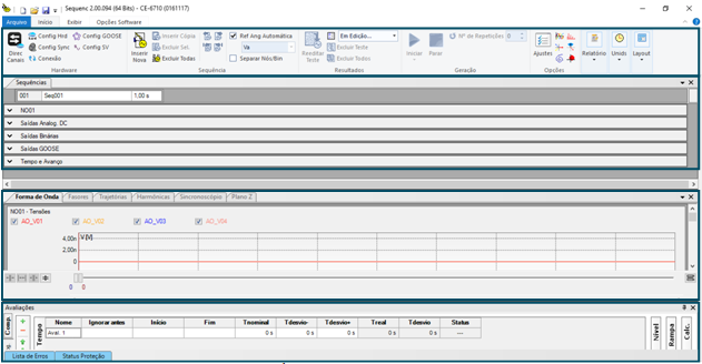

Na tela inicial do software são apresentadas 3 grandes áreas:
1. Sequências: configuração dos blocos de geração, determinando tipo de sinal a ser gerado, forma de avanço entre blocos e
condição dos sinais binários de saída;
2. Forma de Ondas: formas de ondas analógicas e binárias;
3. Avaliações: criação de lógicas de avaliação de toda a geração (todos os blocos juntos) para diagnóstico do teste realizado.
Além disso, vale mencionar também as ações presentes na barra principal. Nesta área é possível, principalmente, configurar os
canais virtuais e de hardware (“Direc Canais”), inserir novos blocos de geração (“Inserir Nova”), trafegar entre e editar testes
realizados (seção “Resultados”) e iniciar e parar a geração.

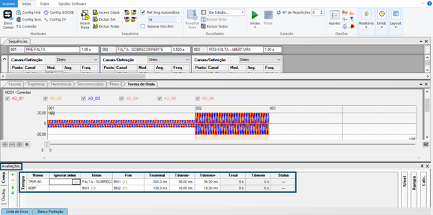

O primeiro passo para o teste é a criação dos blocos de geração. Na barra principal clique em “Inserir Nova” duas vezes para
criação de mais dois blocos. Defina cada bloco para geração “Direto” e configure-os conforme apresenta a figura a seguir.
Figura 3 – Configuração da geração dos blocos.

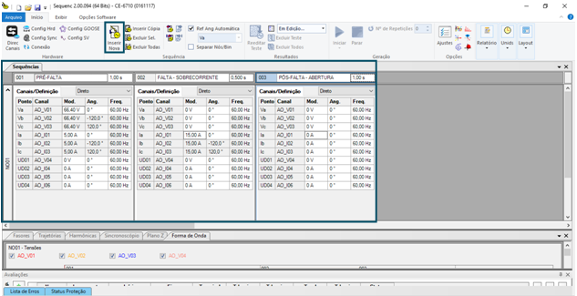

Dentro da área “Sequências”, desça a barra lateral e dentro da aba “Saídas Binárias” defina a BO01 para permanecer fechada
durante os blocos “PRÉ-FALTA” e “FALTA – SOBRECORRENTE” e aberta no “PÓS-FALTA – ABERTURA”, conforme destaca a figura a seguir.
Figura 4 – Configuração das binárias de saída durante a geração.

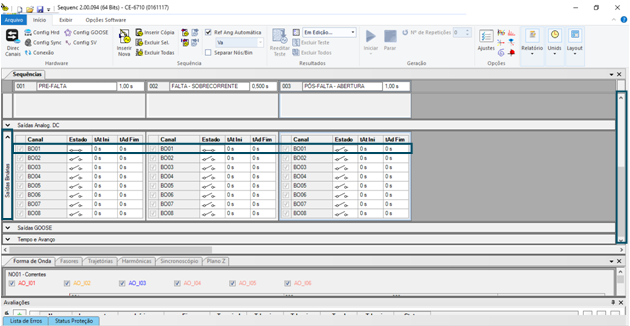

Em seguida expanda a área “Avaliações” e crie duas linhas de avaliação de tempo e parametrize-a conforme propõe a figura a seguir.
Figura 5 – Linhas de avaliação de tempo.
pub10_img5.PNG [ 112.5 KiB | Visualizado 21119 vezes ]

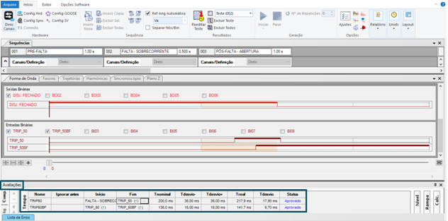

Por fim, pressupondo que os ajustes estejam alinhados com os parâmetros do relé, execute o teste através do botão “Iniciar” em
destaque na figura a seguir. Nesta mesma imagem, note que os resultados das linhas de avaliação são apresentados como “Aprovado”.
Figura 6 – Resultados do teste da função 50BF.
pub10_img6.PNG [ 90.4 KiB | Visualizado 21119 vezes ]
A partir do exemplo acima, enfatiza-se a liberdade que o software Sequenc traz ao usuário na elaboração de perfis específicos de
geração e avaliação de um teste.
