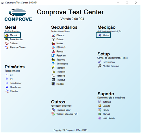

Além do Multim, o software Manual também dispõe de recursos de medição de parâmetros de energia. Ambos serão mencionados
posteriormente neste artigo. A figura a baixo destaca tanto o software Multim quanto o Manual na interface do CTC.
Figura 1 – Softwares Manual e Multim no CTC.

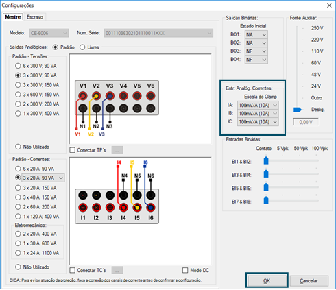

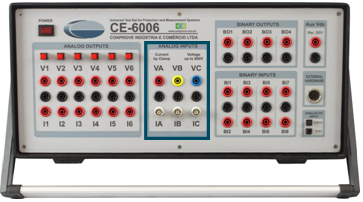

As famílias de malas de testes divergem em termos do hardware utilizado para entrada dos sinais de tensão e corrente.
Nos equipamentos CE-6003 e CE-6006 são disponibilizados três entradas analógicas para medição de tensão e três para medição
de corrente através de CLAMP com conector BNC, conforme apresenta a figura a seguir.
Figura 2 – Interface CE-6006.
pub7_img2.PNG [ 120.61 KiB | Visualizado 19435 vezes ]

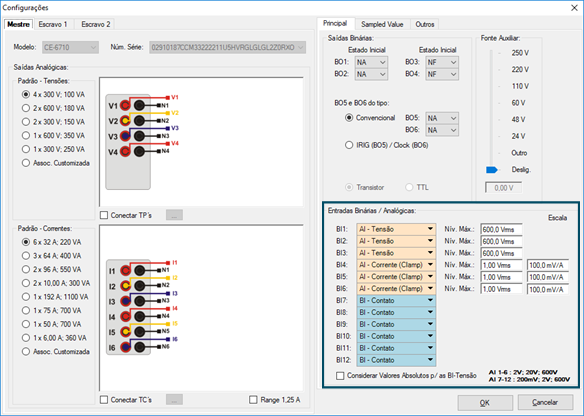

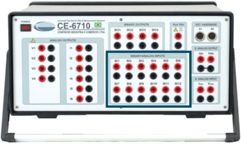

Já nos equipamentos CE-6710, CE-7012 e CE-7024 a medição analógica é feita através das 12 entradas binárias. Estas entradas
são configuráveis para entrada binárias (contato seco ou molhado) ou entrada analógicas. Além disso, é preciso que os conectores
do CLAMP de corrente sejam banana ou sejam acoplados à um adaptador BNC/Banana (comercializado pela Conprove) para que
seja possível a conexão com a mala de testes. A figura a seguir expõe a interface da CE-6710 e destaca o hardware destinado a
estas medições.
Figura 3 – Interface CE-6710.

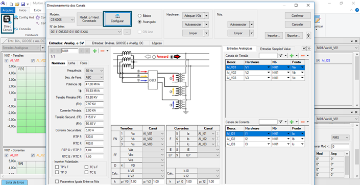

Para uso do software Multim nas malas CE-6003 e CE-6006, o primeiro passo é direcionar os canais virtuais aos canais do
hardware e, além disso, ajustar as escalas de medição. Acesse a área “Direc Canais” e em seguida clique no botão “Configurar”,
conforme destaca a imagem a baixo.
Figura 4 – Direcionamento dos canais no Multim.
pub7_img4.PNG [ 158.57 KiB | Visualizado 19435 vezes ]
Em Configurações, selecione a escala que será adotada nos Clamps para medição de corrente na área “Entr. Analóg. Correntes:”
(100mV/A, 10mV/A ou 1mV/A) e clique em “OK”, conforme destacado na figura a seguir.
Figura 5 – Ajuste das escalas dos canais de medição de corrente.
pub7_img5.PNG [ 110.4 KiB | Visualizado 19435 vezes ]

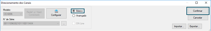

De volta na tela de direcionamento de canais, marque a opção “Básico”, opte por “Sim” na caixa de dialogo que será apresentada
e finalize o processo clicando em “Confirmar”, conforme apresentado a baixo. Este procedimento é importante para que os canais
virtuais sejam automaticamente alinhados aos canais de hardware.
Figura 6 – Finalizar Direcionamento dos Canais.
pub7_img6.PNG [ 21.09 KiB | Visualizado 19435 vezes ]
Para uso do software Multim nas malas CE-6710, CE-7012 e CE-7024, é preciso que na tela “Configurar” dentro de “Direc Canais”
sejam feitos o ajuste de cada entrada binária para atuar como entrada analógica e a definição da escala de trabalho, sendo que as
escalas possíveis de tensão são apresentadas na parte inferior da tela. A figura a seguir destaca este procedimento.
Figura 7 – Configurar as Entrada Analógicas.
pub7_img7.PNG [ 135.91 KiB | Visualizado 19435 vezes ]
Repita o procedimento proposto na Figura 6.

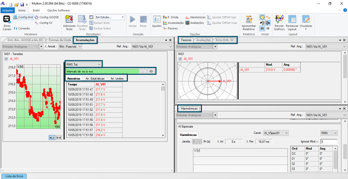

Direcionados os canais, na interface inicial do Multim, acesse a aba “Acumulações” para configuração do regime de coleta dos
dados e visualização do perfil de medições. Neste ambiente é possível ajustar o tempo entre cada amostra coletada através do
campo “t. Amost.:”. Além disso, é possível também visualizar os gráficos para cada tipo de medição, sendo possível filtrar o tipo
de dado a ser apresentado (RMS total, Ângulo, Componente DC, etc), selecionar um intervalo de tempo específico para
visualização gráfica, as amostras coletadas (aba “Amostras”), as análises estatísticas (aba “An. Estatísticas”) e os limites
(aba “An. Limites”). A figura a seguir procurar destacar o máximo possível de todos estes recursos.
Por fim, existe outras abas na interface do Multim em que é possível avaliar os Fasores, criar linhas de Avaliações, Harmônicos, etc.
Figura 8 – Recursos do software Multim.
pub7_img8.PNG [ 145.99 KiB | Visualizado 19435 vezes ]

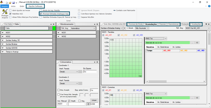

Software Manual
O software Manual também detém dos recursos disponíveis no software Multim, sendo que a grande diferença deste para o
anterior diz respeito à habilitação do campo “Priorizar Entradas Analog p/ Aqs.” na aba “Opções Software”, conforme expressa a
figura a seguir.
Figura 9 – Habilitação “Priorizar Entradas Analog p/ Aqs.” e recursos do Multim no software Manual.
pub7_img9.PNG [ 120.02 KiB | Visualizado 19435 vezes ]
