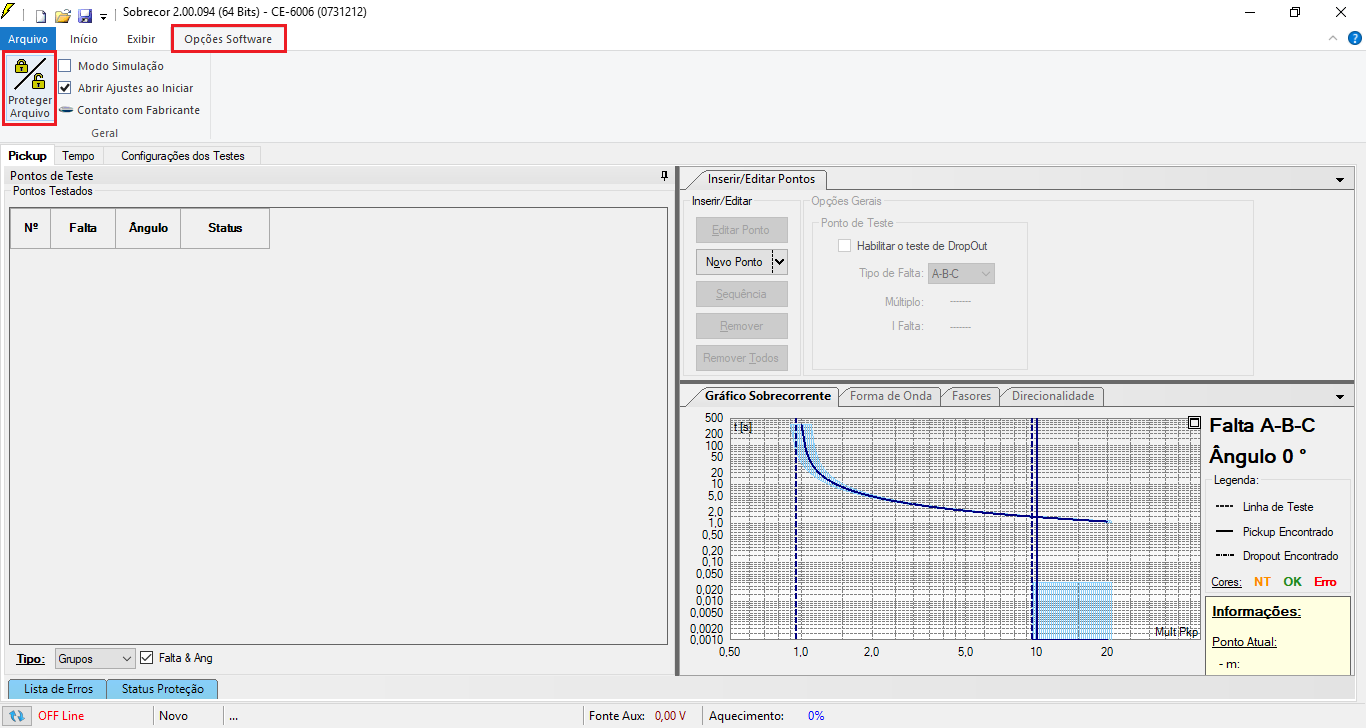

Escolha um arquivo qualquer, nesse exemplo utiliza-se um arquivo do software “Sobrecor”, selecione “Opções Software” e em seguida clique no ícone “Proteger Arquivo”.

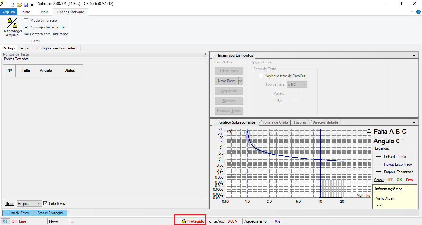

Nessa situação nenhum tipo de alteração poderá ser realizado no arquivo. Caso esse arquivo protegido possua um teste já salvo, será permitido apenas que o usuário limpe os pontos dos testes e gere novamente, ou simplesmente chamar o relatório. Note que aparece uma mensagem dizendo que o arquivo está protegido.

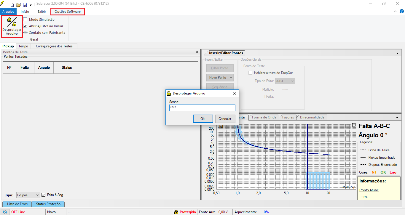

Para liberar os ajustes de um arquivo protegido clica-se no mesmo ícone, cujo nome foi alterado para “Desproteger Arquivo” e insere-se a respectiva senha.
desprotegido.png [ 58.58 KiB | Visualizado 16897 vezes ]

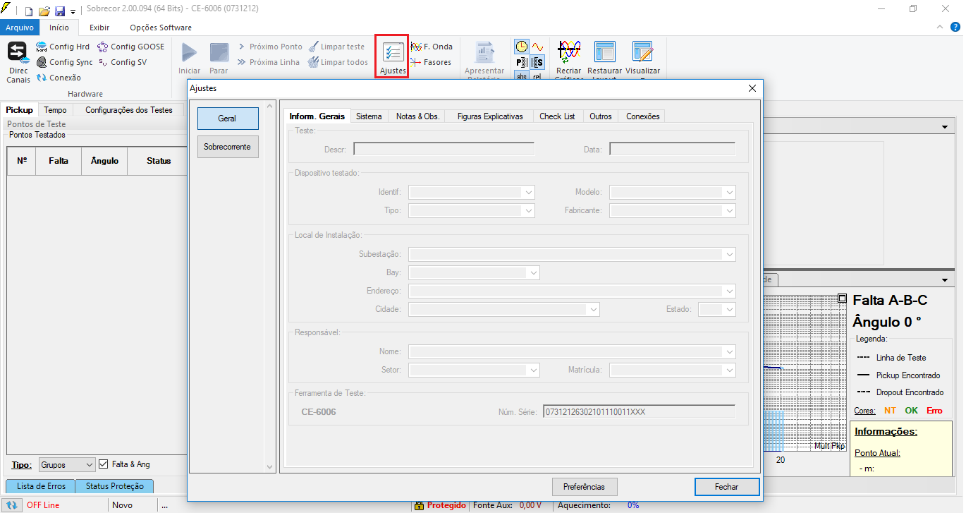

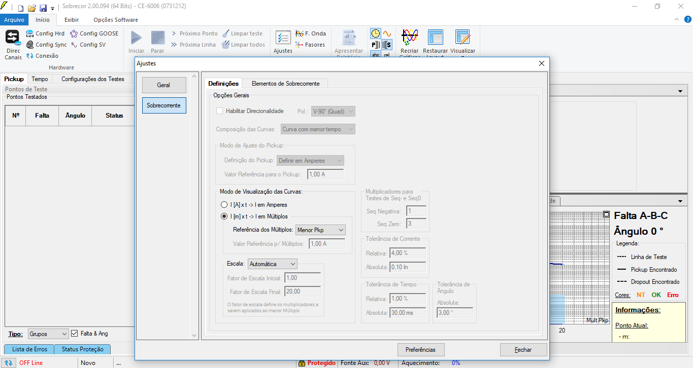

Opção “Ajuste”
Ajuste.png [ 8.19 KiB | Visualizado 16897 vezes ]
Nesse caso todas as opções que podem ser acessadas através do ícone “Ajustes” estarão bloqueadas.
Bloqueio_Ajuste_01.png [ 68.8 KiB | Visualizado 16897 vezes ]
As abas não mostradas, “Sistemas, Notas & Obs., Figuras Explicativas, Check List, Outros e Conexões”, também estarão bloqueadas.

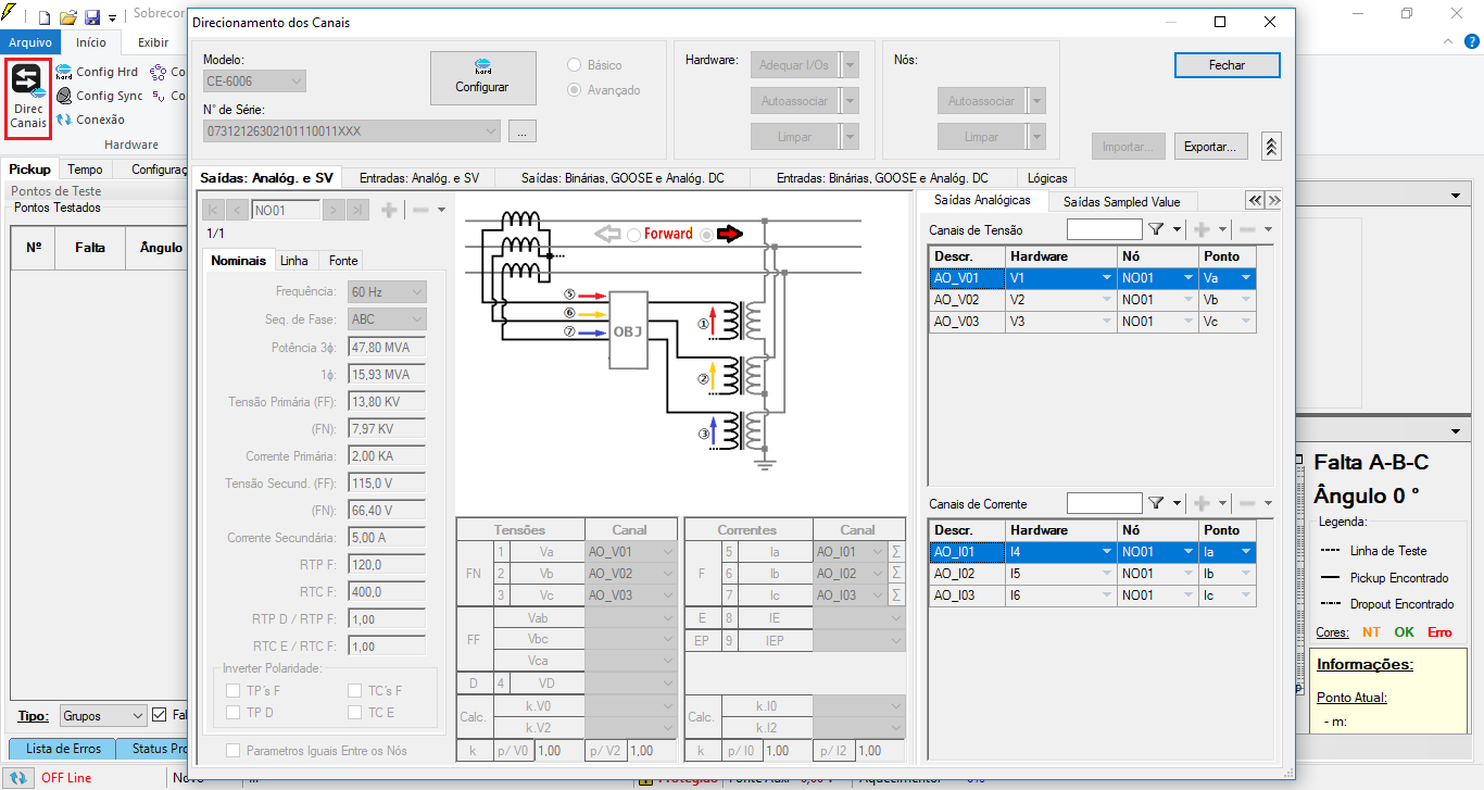

Opção “Direcionamento de Canais”
Direcionamento de Canais.png [ 7.43 KiB | Visualizado 16897 vezes ]

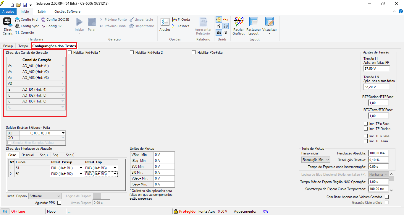

Entrando na aba “Configurações dos Testes”, a opção “Direc. dos Canais de Geração” não poderá ser alterada.
Bloqueio_Direc_Canais.png [ 62.07 KiB | Visualizado 16897 vezes ]

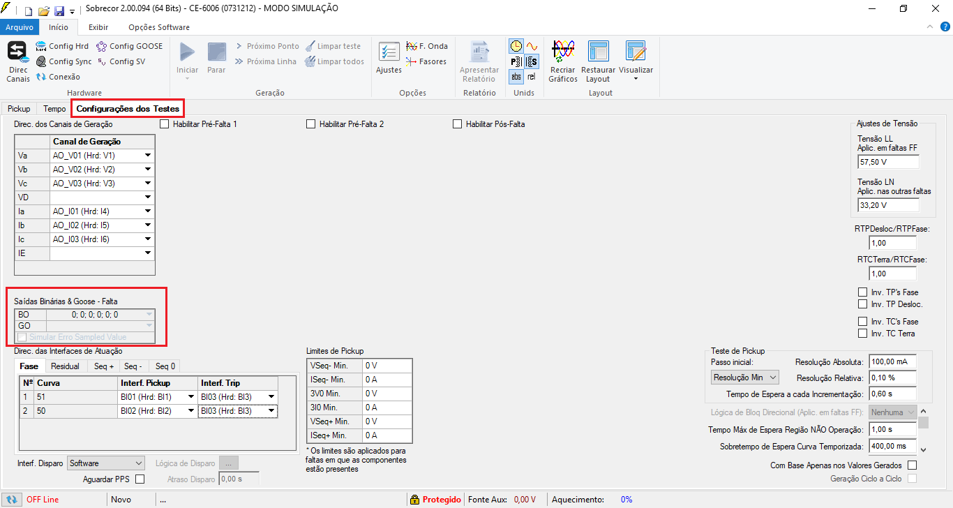

Entrando na aba “Configurações dos Testes”, na opção “Saídas Binárias & Goose - Falta” os estados das saídas binárias não poderão ser alterados.
Bloqueio_E_S.png [ 62.96 KiB | Visualizado 16897 vezes ]

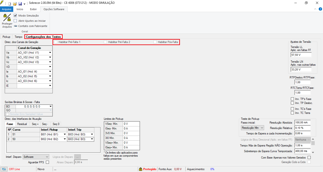

Opção “Pre/Pos Falta”
Pre_Pos.png [ 7.42 KiB | Visualizado 16897 vezes ]
Na aba “Configurações dos Testes” as opções de pré-falta e pós-falta não poderão ser editadas.
Bloqueio_pre_pos.png [ 52.6 KiB | Visualizado 16897 vezes ]

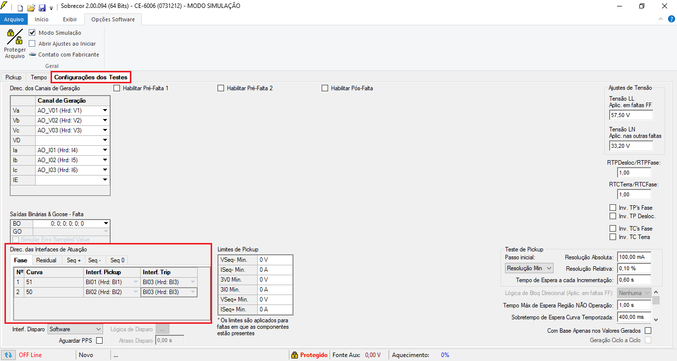

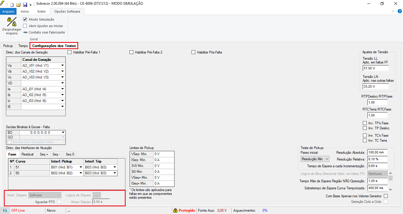

Opção “Interface de Disparo”
Disparo.png [ 7.54 KiB | Visualizado 16897 vezes ]
Na aba “Configurações dos Testes” a opção “Interface de Disparo” não poderá ser alterada.
Bloqueio_Disparo.png [ 79.62 KiB | Visualizado 16896 vezes ]
Opção “Interface de Parada”
Parada.png [ 7.51 KiB | Visualizado 16897 vezes ]
Na aba “Configurações dos Testes” a opção “Direc. das interfaces de Atuação” não poderão ser alteradas.
Bloqueio_Parada.png [ 52.61 KiB | Visualizado 16897 vezes ]

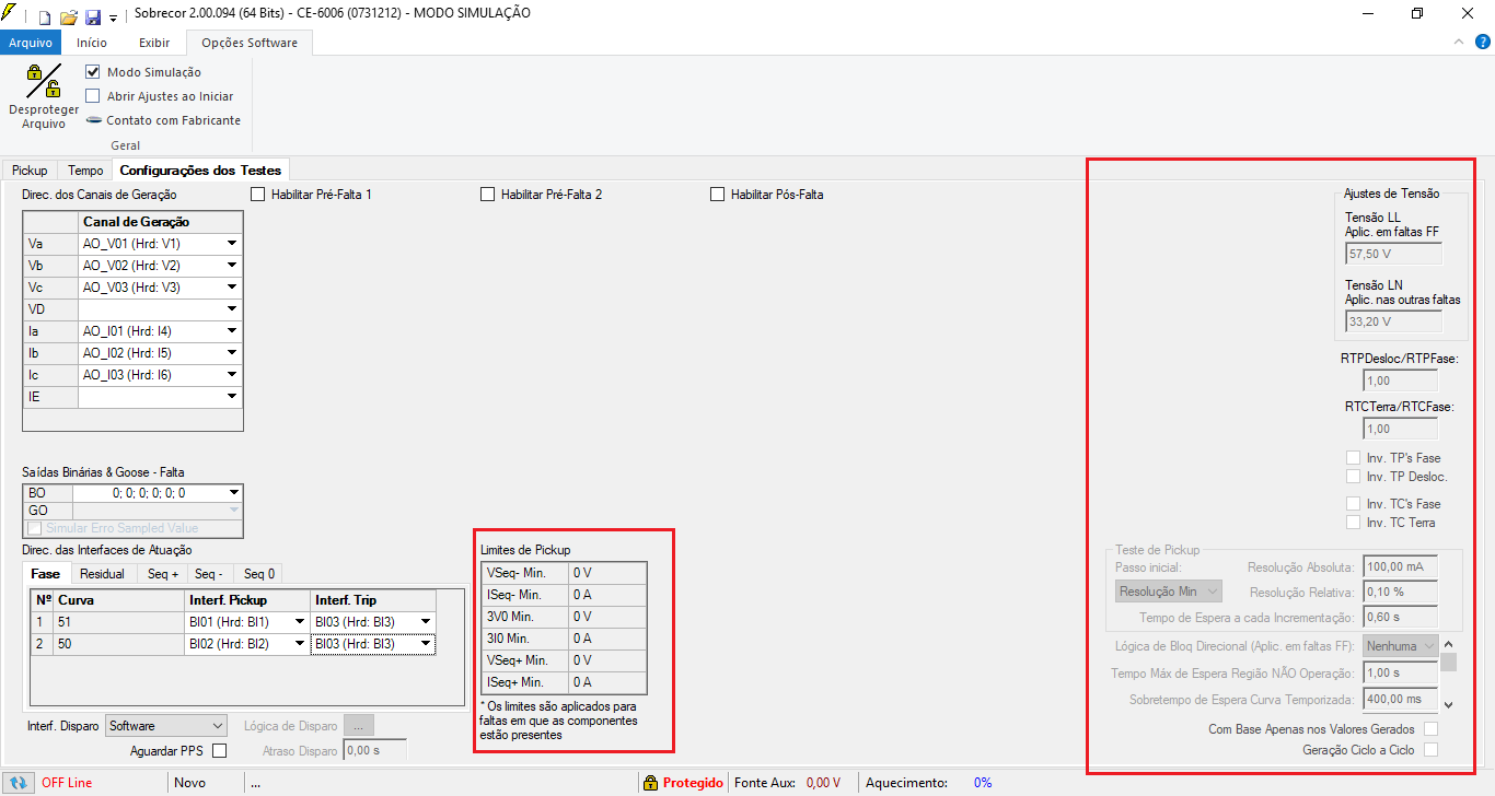

Opção “Config Gerais”
Config.png [ 7.44 KiB | Visualizado 16897 vezes ]
Na aba “Configurações dos Testes” as opções gerais não poderão ser alteradas.
Bloqueio_Config.png [ 56.21 KiB | Visualizado 16897 vezes ]

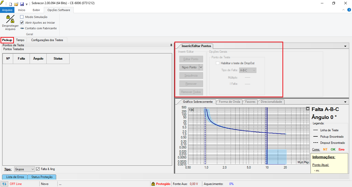

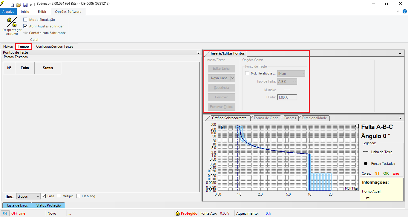

Nas abas “Pickup” e “Tempo” nenhum ponto de teste poderá ser inserido ou apagado.
Bloqueio_pickup.png [ 53.72 KiB | Visualizado 16897 vezes ]
Bloqueio_Tempo.png [ 52.88 KiB | Visualizado 16897 vezes ]

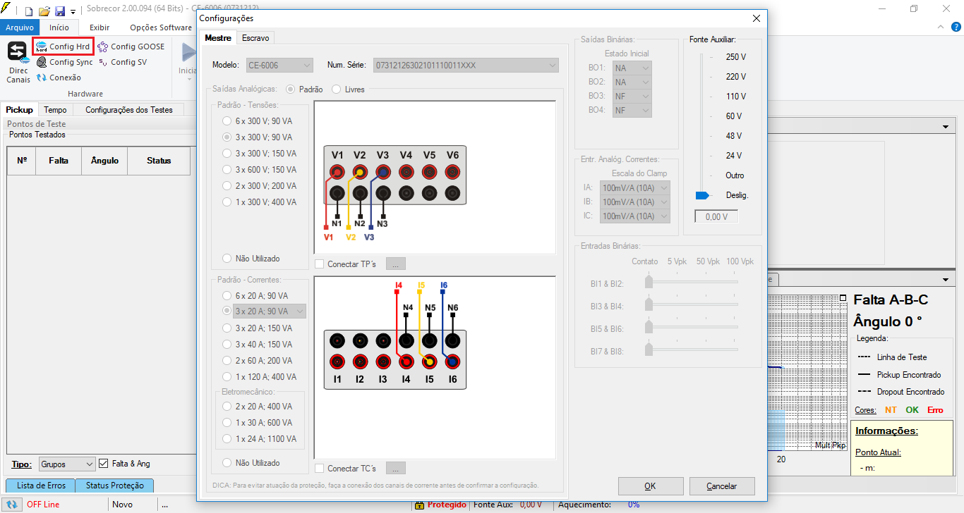

Neste caso não será possível alterar os ajustes disponíveis nos ícones “Direc Canais” e “Config Hrd”.
Bloqueio_Direcionamento.png [ 109.91 KiB | Visualizado 16897 vezes ]

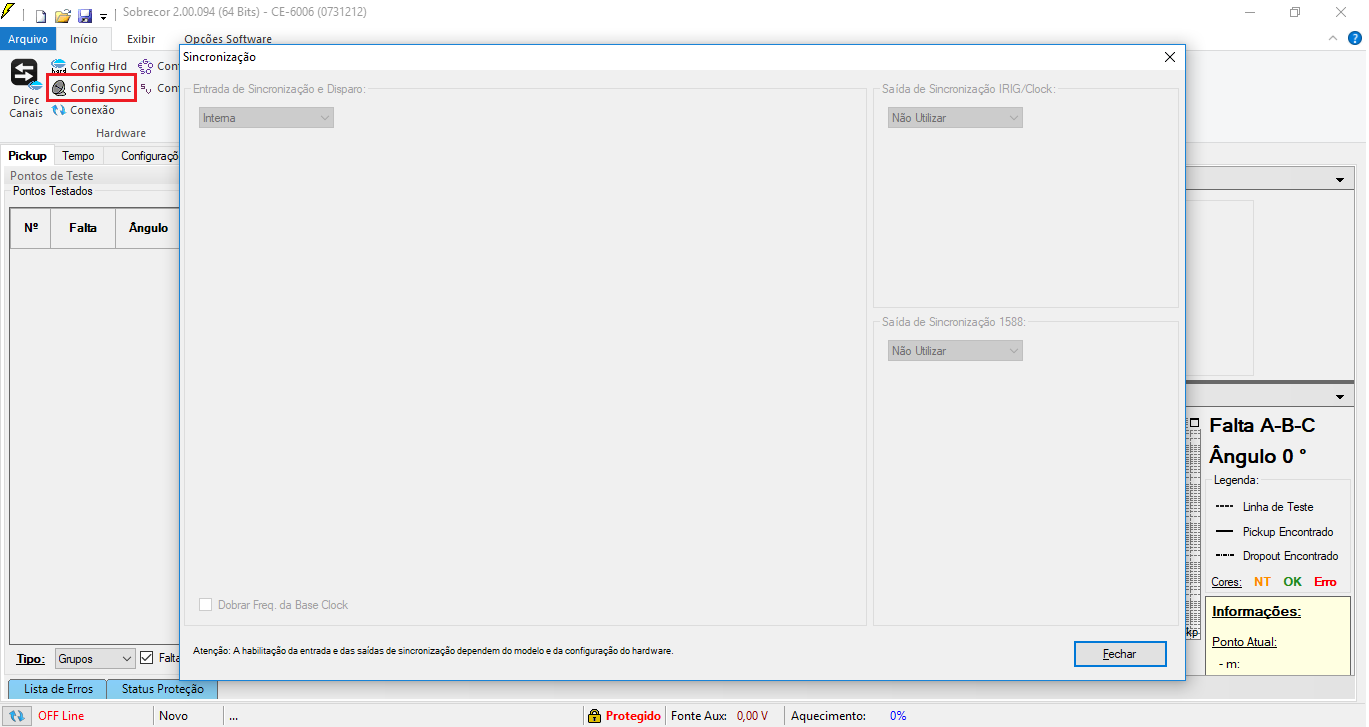

Opção “GPS”
gps.png [ 7.74 KiB | Visualizado 16897 vezes ]
Neste caso não será possível alterar os ajustes feitos para o GPS através do ícone “Config Sync”.

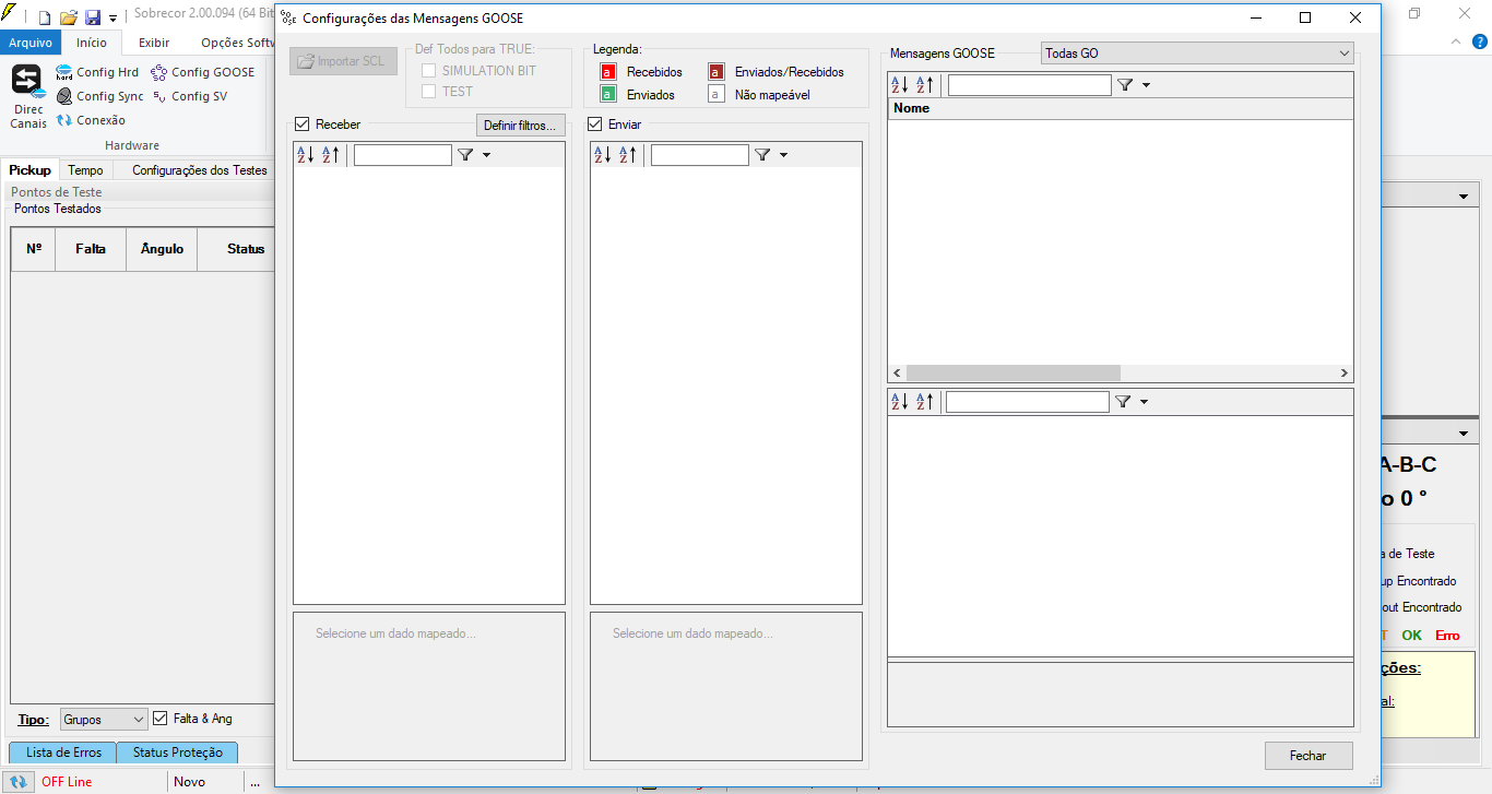

Opção “Goose”
goose.png [ 7.79 KiB | Visualizado 16897 vezes ]
Neste caso não será possível alterar os ajustes feitos nas mensagens GOOSE através do ícone “Config Goose”.
