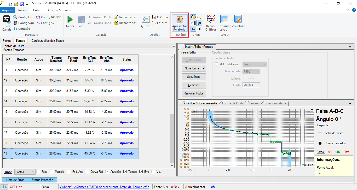

Escolha um teste já realizado de um aplicativo qualquer e clique no ícone “Apresentar Relatório”, conforme destacado na figura a seguir:
Relatório.png [ 85.5 KiB | Visualizado 25797 vezes ]

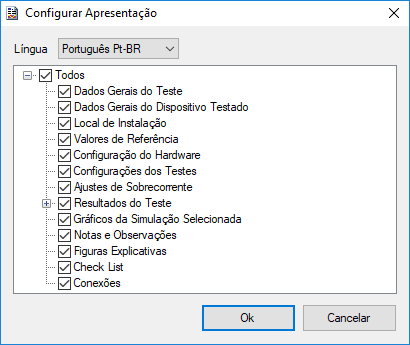

Na tela seguinte escolha quais informações serão apresentadas no relatório e em seguida clique em “OK”.
Configurar.png [ 10.63 KiB | Visualizado 25797 vezes ]

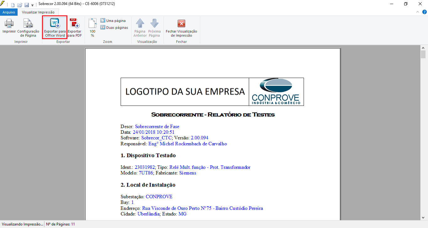

Exportando para o Word
Caso o usuário queira fazer alterações intencionalmente no relatório deve-se escolher a opção “Exportar para Office Word”. O arquivo será salvo no formato .rtf sendo compatível com diversos leitores de texto, inclusive o Microsoft Word.
Exportando_Word.png [ 72.95 KiB | Visualizado 25797 vezes ]

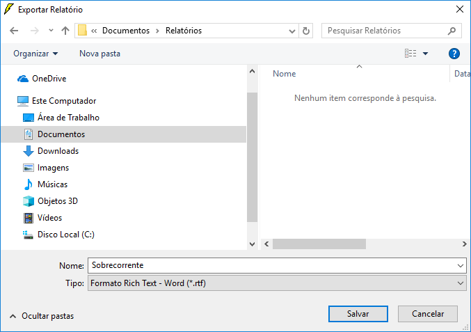

Escolha um nome e um local para salvar o arquivo.
Salvando.png [ 18.4 KiB | Visualizado 25797 vezes ]

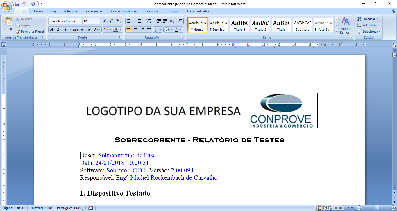

Ao abrir o arquivo todos os recursos do Word podem ser utilizados.
Arquivo_Word.png [ 137.25 KiB | Visualizado 25797 vezes ]

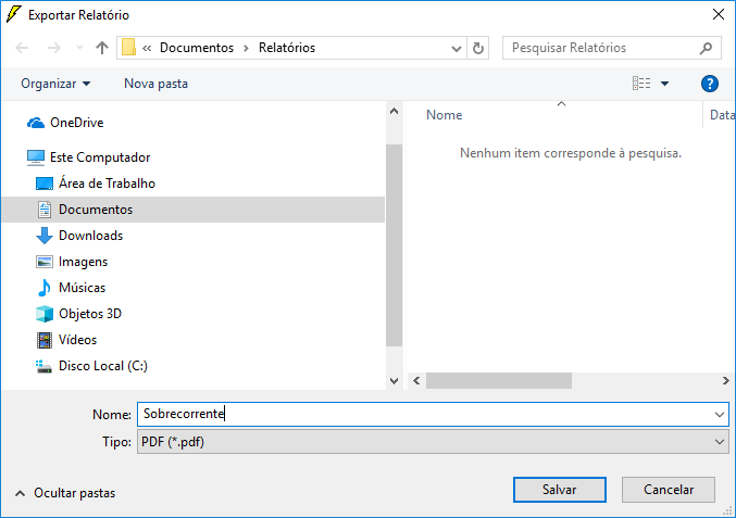

Savando_2.png [ 18.03 KiB | Visualizado 25797 vezes ]

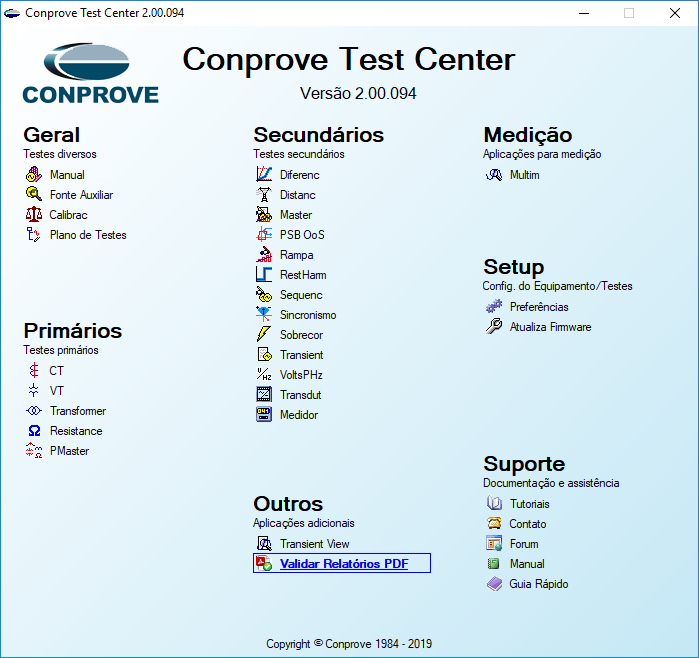

Avaliando o PDF
Para verificar se esse aquivo PDF sofreu algum tipo de edição no Conprove Test Center (CTC), escolha a opção “Validar Relatório PDF”.
Validação.png [ 86.72 KiB | Visualizado 25797 vezes ]

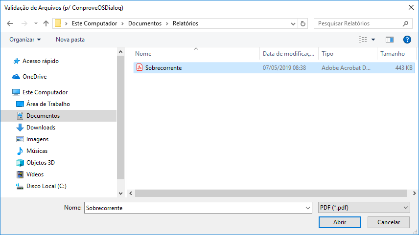

Abra o arquivo que se deseja avaliar.
Verificando.png [ 22.03 KiB | Visualizado 25797 vezes ]

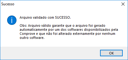

Ao clicar na opção “Abrir” da figura anterior e caso o arquivo não tenha sofrido nenhuma edição, a seguinte mensagem será mostrada:
Arquivo_OK.png [ 4.99 KiB | Visualizado 25797 vezes ]
