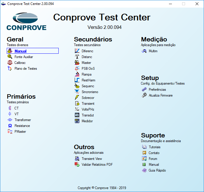

Escolha um aplicativo dentro das opções “Geral” ou “Secundários”.
CTC.png [ 86.83 KiB | Visualizado 19836 vezes ]

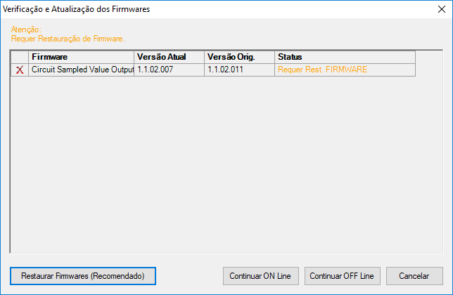

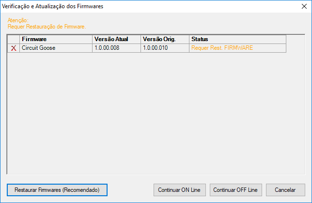

Ao iniciar a comunicação o software verifica qual o firmware do CE-6006 ou CE-6003 e qual a versão do firmware dentro do software CTC atual. Caso haja diferenças a seguinte janela é mostrada.
Diferença_Firmware.png [ 8.42 KiB | Visualizado 19836 vezes ]

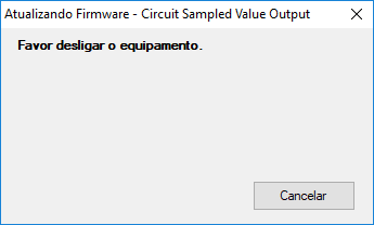

Escolha a opção “Restaurar Fimwares (Recomendado)”. O próximo passo é desligar o equipamento quando solicitado, conforme figura a seguir:
Desligar.png [ 2.52 KiB | Visualizado 19836 vezes ]

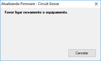

Em questão de segundos uma nova tela solicitará que o equipamento seja religado.
Religar.png [ 2.59 KiB | Visualizado 19836 vezes ]

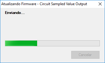

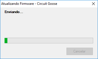

Em poucos minutos o firmware será atualizado. Aguarde o carregamento do processo por completo.
Enviando.png [ 2.18 KiB | Visualizado 19836 vezes ]

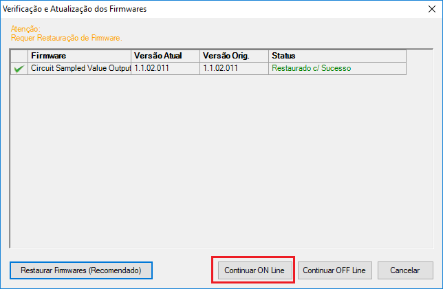

Por fim, uma mensagem de que o firmware foi atualizado com sucesso é apresentada.
Atualizado.png [ 8.54 KiB | Visualizado 19836 vezes ]
Clique em “Continuar ON Line” e utilize o aplicativo normalmente.

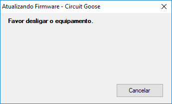

Desligar_2.png [ 2.81 KiB | Visualizado 19836 vezes ]

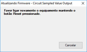

Antes de religar mantenha o botão “RESET” pressionado, ligue o equipamento e só solte o botão do “RESET” no momento em que a tela iniciar o carregamento da atualização do firmware.
Reset_pressionado.png [ 3.5 KiB | Visualizado 19836 vezes ]

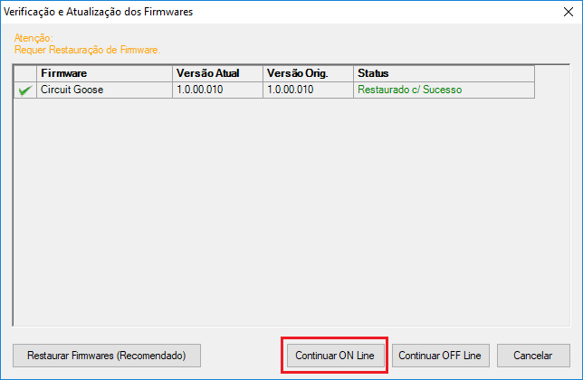

Atualizado_2.png [ 8.95 KiB | Visualizado 19836 vezes ]
