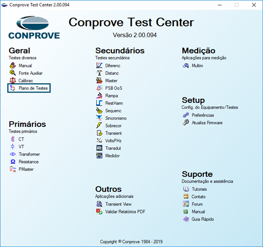

Para abertura do Plano de Testes, primeiramente, acesse a plataforma de softwares da Conprove, o Conprove Test
Center (CTC). Em seguida, dentre as ferramentas disponíveis, selecione o software em questão, conforme destaca a figura
a seguir.

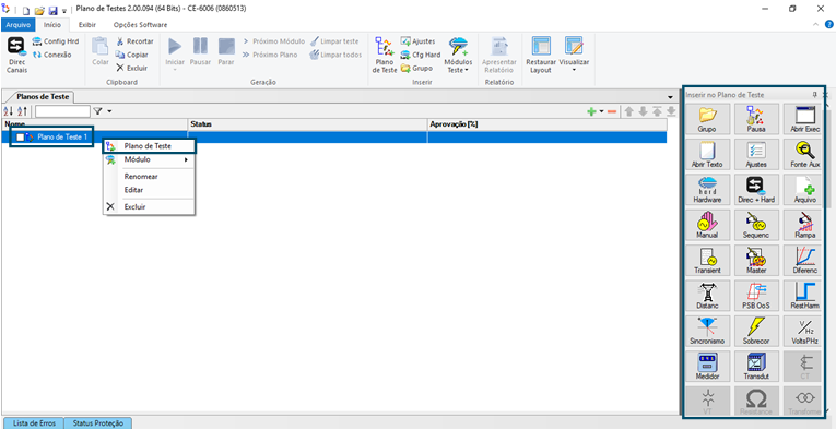

Aberto o software, será apresentado, na aba “Plano de Testes”, uma linha contendo um grupo já criado (“Plano de Teste 1”)
e preparado para receber uma lista de testes a serem executados em sequência. A figura a seguir destaca o grupo já criado
como padrão.
Na sequência, destaca-se também o ambiente do software em questão, que disponibiliza todos as outras ferramentas de
testes de relés para serem inseridas no grupo de “Plano de Teste 1” já criado.
É possível também criar um novo grupo clicando com o botão direito do mouse sobre a linha “Plano de Teste 1” e selecionando
a opção “Plano de Teste”. A figura a baixo também procura destacar este procedimento.

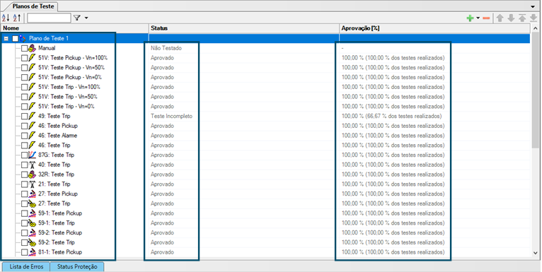

Conhecido como é feita a configuração de cada teste de proteção nos softwares da Conprove, não haverão grandes dificuldades
no uso do software Plano de Testes, visto que este se baseia na alocação destes softwares/testes em grupo de execução. A figura
a seguir procura exemplificar uma estrutura de “Plano de Teste” já montada. Nesta mesma figura são apresentados os resultados
encontrados após a execução dos testes contidos no grupo.

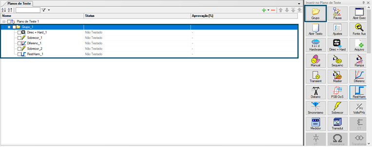

O recurso “Grupo”, apresentado na figura a seguir, insere uma base para criação de um subgrupo de testes dentro do próprio
grupo de “Plano de Teste”. Deste modo, todos os testes contidos neste grupo podem, por exemplo, estar relacionados a um tipo
específico de associação do hardware através da inserção do recurso “Direc + Hard” (direcionamento de canais e hardware) na
primeira linha deste subgrupo.

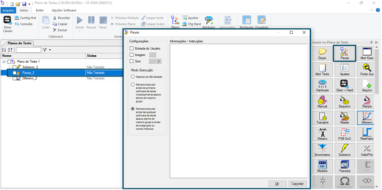

O recurso “Pausa” cria uma pausa entre testes da sequência de execução, de modo que é possível, no momento da execução,
exigir apresentar uma imagem, um arquivo sonoro e solicitar uma mensagem de resposta do usuário. A figura a seguir destaca
a tela de configuração da pausa e o recurso em questão.

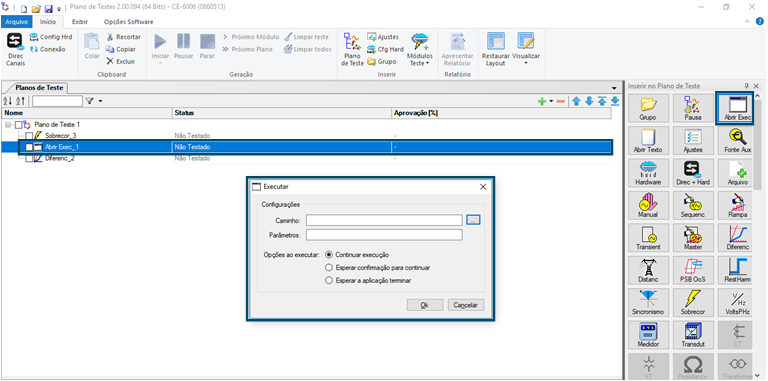

Utilizando o recurso “Abrir Exec” é possível executar um programa qualquer presente no computador em meio a uma sequência
de execução de testes. A figura a seguir destaca este recurso e a sua tela de configuração.
Figura 6 – Recurso “Abrir Exec” dentro de um “Plano de Teste”.
pub5_img6.PNG [ 110.38 KiB | Visualizado 18484 vezes ]

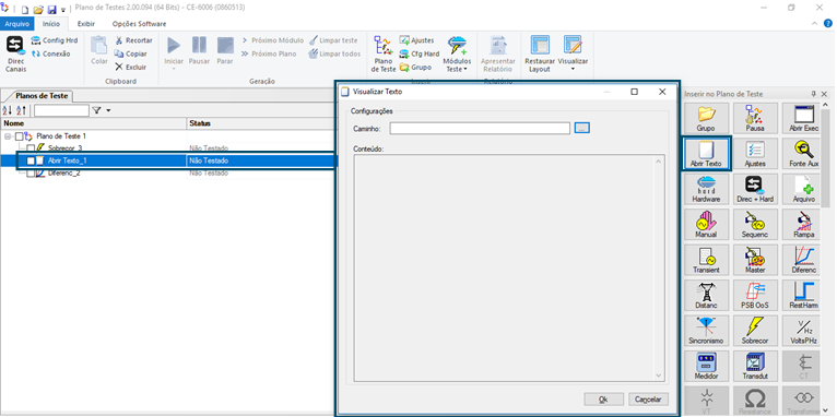

Por fim, o recurso “Abrir Texto”, destacado na figura a seguir, possibilita a abertura de um arquivo de bloco de notas (.txt) no meio
de uma sequência de execução de testes. Deste modo, é possível apresentar uma mensagem ao usuário que está executando os
testes antes que se prossiga para uma etapa seguinte deste processo.
