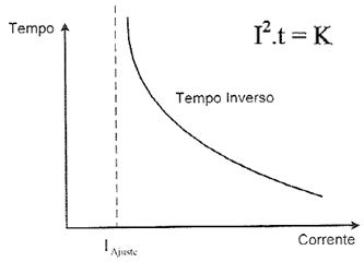

Conceito de Curva de Tempo Inverso
As curvas de atuação de uma função de sobrecorrente podem ser de tempo inverso ou tempo definido, sendo que, na maioria
das vezes, é feita uma composição de ambas.
A Curva de tempo inverso tem a função de ditar o tempo em que um sistema deve ser exposto a uma condição de falta para
que o relé envie um sinal de trip ao disjuntor responsável pela eliminação da falha. Ou seja, a partir de uma característica de
tempo que diminui com o aumento/quadrado da corrente, é possível concluir que quanto maior o nível da corrente gerada pela
falta, menor será o tempo para atuação do relé (envio do sinal de trip ao disjuntor). A Figura 1 a seguir exemplifica uma curva
de tempo inverso.
Figura 1 – Característica Tempo Inverso.

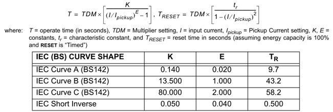

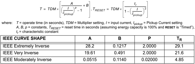

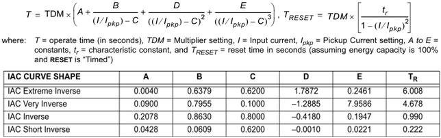

Além dessa característica básica de uma Curva de tempo inverso supracitada, esses componentes também podem ser
diferenciados entre famílias de curvas padronizadas por normas e intensidade da característica inversa. Em termos de tipo de
curva, essas podem ser derivadas de diversas normas, por exemplo, IEC, IAC, IEEE, ANSI, etc. Definida a norma que regerá a
equação da família de curvas disponível, deve-se abordar a característica de tempo que será utilizada, por exemplo, Normal
Inversa, Muito Inversa, Extremamente Inversa, etc. A seguir são apresentadas equações adotadas por cada norma e uma figura
de como as curvas variam em intensidade da inversão.
Curvas IEEE:
pub1_img2.PNG [ 42.41 KiB | Visualizado 9812 vezes ]

Curvas IAC:
pub1_img4.PNG [ 49 KiB | Visualizado 9812 vezes ]

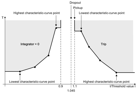

O Fator de Pickup pode ser alterado, mas a Siemens recomenda que este parâmetro seja mantido em seu valor padrão, ou seja,
1,1. Na Figura 3 a seguir, retirada de um Manual de relé da própria Siemens, é apresentado, da metade do gráfico para a direita,
a característica de atuação do Pickup na Curva de tempo inverso.
Figura 3 – Influência do Fator de Pickup sobre o Pickup no relé da Siemens.
pub1_img6.PNG [ 25.63 KiB | Visualizado 9812 vezes ]

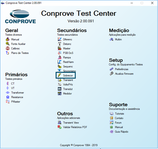

O software Sobrecor é destacado na figura a seguir dentro do ambiente Conprove Test Center (CTC).
Figura 4 – Software Sobrecor no CTC.
pub1_img7.PNG [ 141.9 KiB | Visualizado 9812 vezes ]
A prática do uso do software Sobrecor pode ser adquirida através de um estudo dos tutoriais disponibilizado pela Conprove
em sua página Web (Tutoriais Conprove).

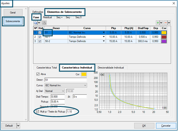

Na figura a seguir, dentro da área “Ajustes > Sobrecorrente > Elementos de Sobrecorrente”, devemos selecionar a curva
que receberá o fator de multiplicação, ou seja, a Curva de tempo inverso (51). Ajusta-se dentro da aba “Característica
Individual” o valor do Fator de Pickup. Na figura a seguir é destacado em circulo o campo a ser preenchido com o valor do
Fator de Pickup no software Sobrecor.
Figura 5 – Fator de multiplicação do Pikcup para teste de relé Siemens.
pub1_img8.PNG [ 115.78 KiB | Visualizado 9812 vezes ]
