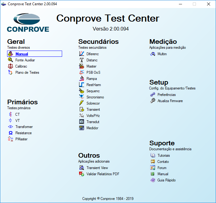

Abrindo o Manual
Dentro do CTC clique no ícone destacado.

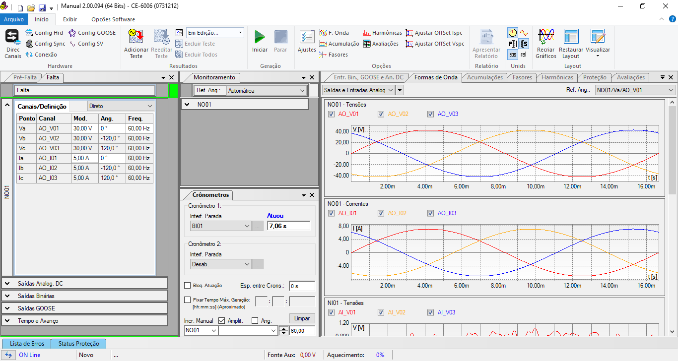

Ao realizar a geração de tensão e/ou corrente o software gera por tempo indeterminado ou para no momento em que a Binária de Entrada (BI) monitorada atua. A figura a seguir mostra que ocorreu atuação em 7,06s da BI01.
Atuação.png [ 86.61 KiB | Visualizado 47457 vezes ]

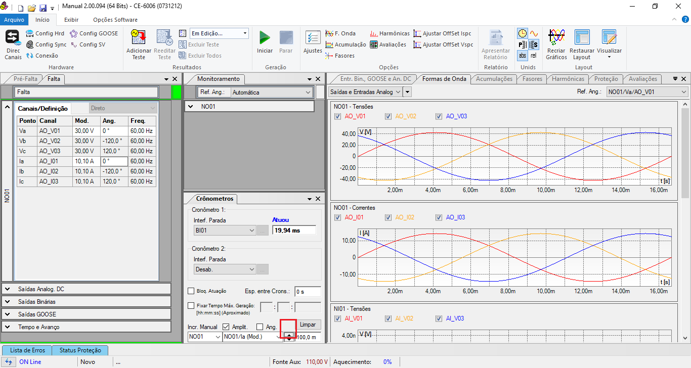

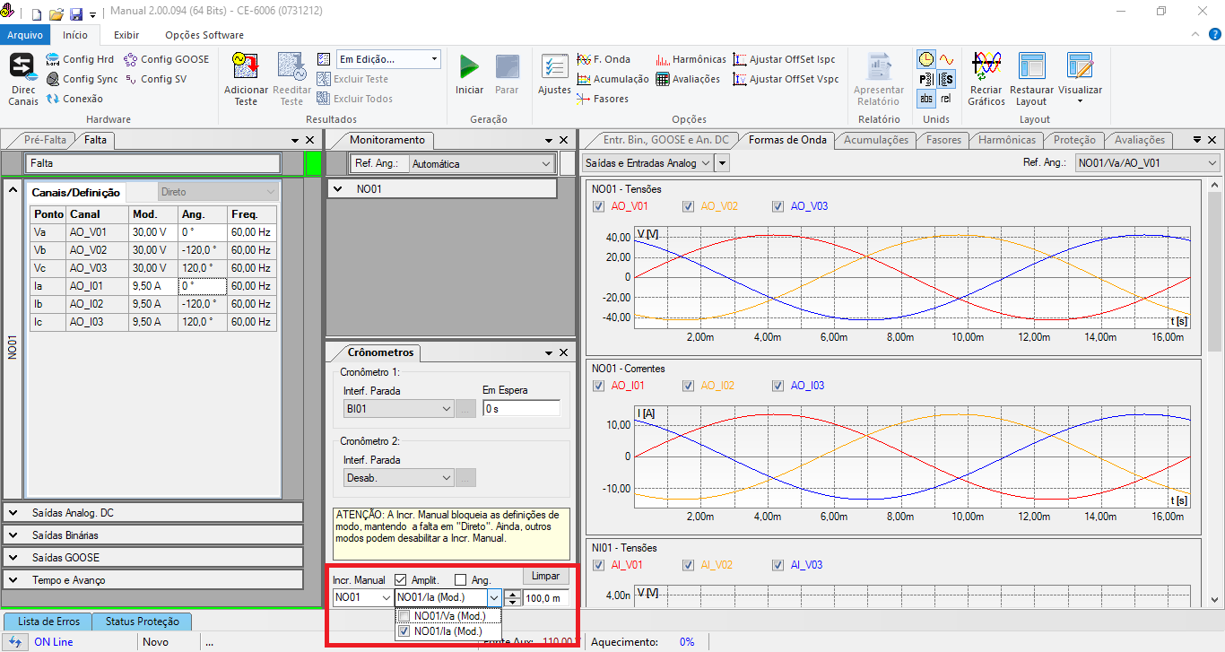

Na janela em destaque, no primeiro campo “Incr. Manual” deve-se escolher o nó lógico. No segundo campo ajustam-se a fase e se a rampa será no módulo e/ou no ângulo. Já no terceiro campo, o passo de incrementação/decrementação. Através das setas aumenta-se ou diminui o valor ajustado.
Rampa_Manual.png [ 89.14 KiB | Visualizado 47457 vezes ]
Para testar o pick-up inicialmente inseri-se um valor menor do que o ajustado, por exemplo, 9,5A. O passo seguinte é clicar na seta para cima em cada sucessiva geração até que ocorra a operação.
Pickup_Manual.png [ 97.67 KiB | Visualizado 47457 vezes ]

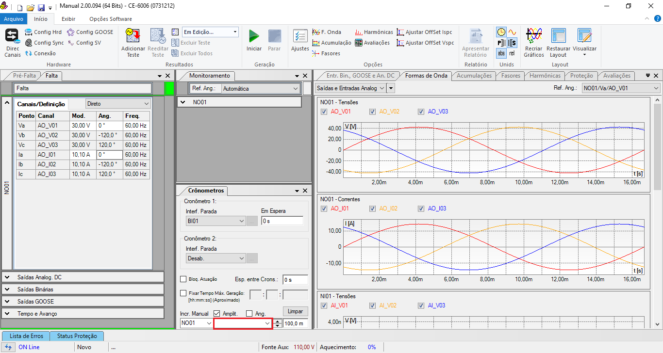

Para utilizar a rampa automática a incrementação manual não pode estar ativa. Nenhum canal de corrente ou tensão deve estar selecionado no campo em destaque.
Destativo.png [ 86.08 KiB | Visualizado 47457 vezes ]

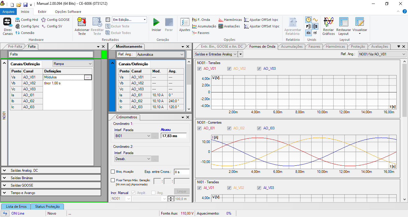

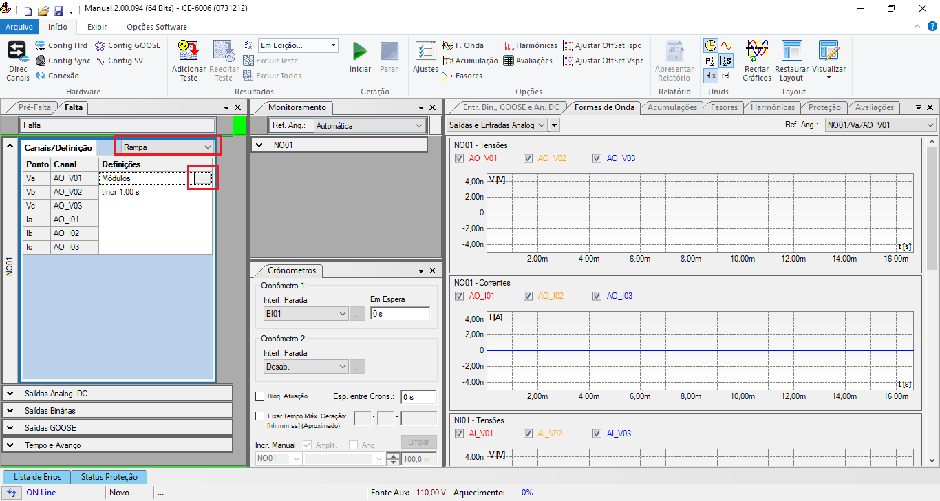

Para acessar a Rampa automática mude o campo “Direto” para “Rampa” e clique no ícone “...”.
Rampa_Automática.png [ 86.57 KiB | Visualizado 47457 vezes ]

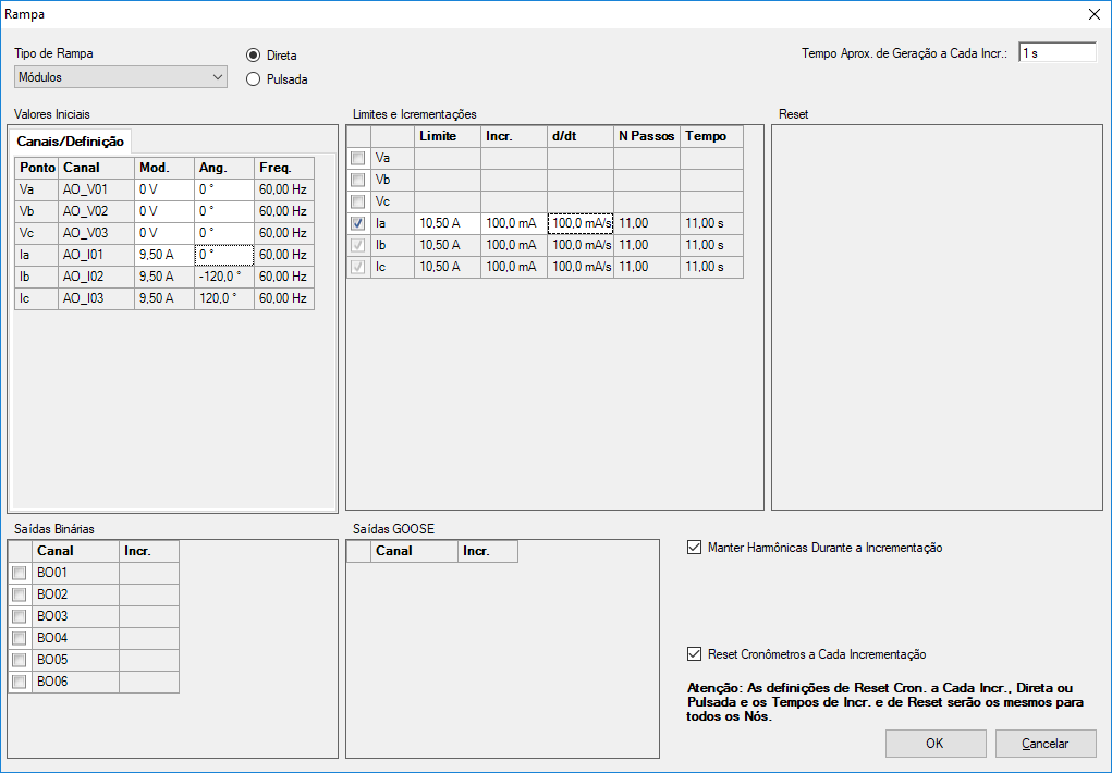

Na janela seguinte o primeiro campo a ser ajustado é o “Tipo de Rampa”, sendo possível: módulo, ângulo, módulo e ângulo, componentes simétricas, fase-fase, potência, falta, Imped. Icc e Zlin, Imped. Vcc e Zlin e Imped. SIR e Zlin.
Nesse exemplo utiliza-se a opção “módulo”. Devem-se ajustar os valores de amplitude e ângulos iniciais, o “Valor limite”, o passo de incrementação e o tempo aproximado de geração a cada incrementação. Os valores dos campos “d/dt, N Passos e Tempo” são calculados automaticamente.
Na figura a seguir temos o valor inicial de 9,5A valor final 10,5A, passo de incrementação 0,1 e o tempo a cada incrementação de 1,0s.
Rampa_Aut_Ajuste.png [ 33.48 KiB | Visualizado 47457 vezes ]
Ao iniciar a geração a rampa é feita de maneira automática. Expandindo a aba “Monitoramento” verifica-se o valor encontrado de pick-up.
Pickup_Aut.png [ 85.04 KiB | Visualizado 47457 vezes ]

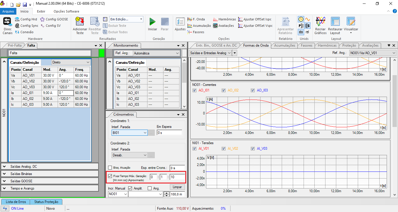

Dependendo do teste não haverá parada por binária. Caso se deseje controlar o tempo de geração basta selecionar o campo “Fixar Tempo Max Geração” e ajustar o tempo desejado.
Fixar.png [ 86.61 KiB | Visualizado 47457 vezes ]
