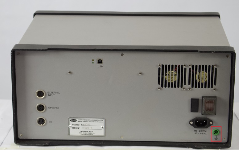

Trata-se de um procedimento obrigatório para equipamentos elétricos, contudo muitas vezes é negligenciado pelos profissionais da área. O aterramento é importante, pois aumenta a segurança do usuário e evita danos aos equipamentos. Normalmente, os relés de proteção ou equipamentos a serem ensaiados estão aterrados e operar a mala de teste sem o aterramento pode criar uma corrente indesejada circulando no equipamento a ser testado, podendo acarretar problemas.
Ainda que o cabo de alimentação da mala de teste possua um pino de terra, é bastante comum que as tomadas utilizadas não tenham o ponto de terra. Por esse motivo é importante realizar o aterramento externamente através do borne situado na parte traseira do equipamento. Deve-se utilizar um cabo de trabalho para conectar ao ponto de terra. A figura a seguir mostra esse ponto.
borne_2.jpg [ 67.42 KiB | Visualizado 32299 vezes ]

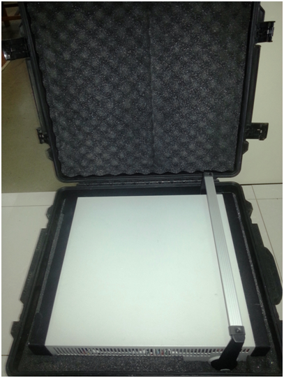

1. Inicialmente verifique no case a posição de encaixe das alças do testador;
case_01.png [ 188.09 KiB | Visualizado 32299 vezes ]

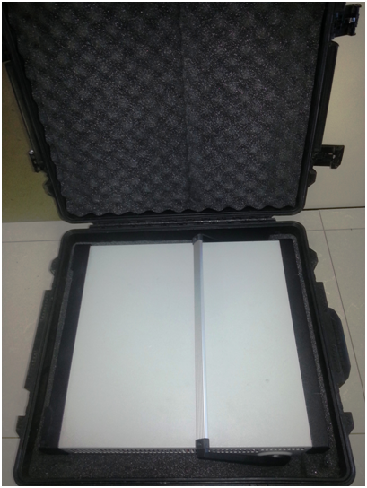

2. Com a alça voltada para cima insira primeiro a parte traseira e depois a parte dianteira. Isso impede qualquer tipo de dano aos leds do CE-6003 / CE-6006;
case_02.png [ 396.06 KiB | Visualizado 32299 vezes ]

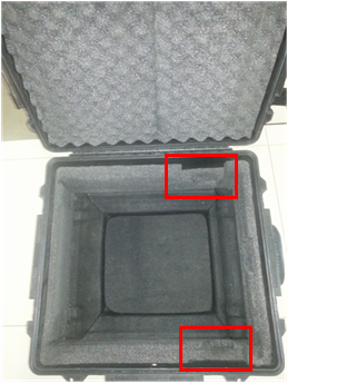

3. Abaixe a alça e o case está pronto para ser fechado;

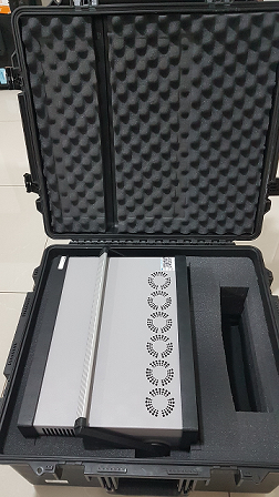

4. Para os equipamentos CE-6707, CE-6710 e CE-7012 o procedimento é análogo sendo que na figura a seguir o case já está pronto para ser fechado;
