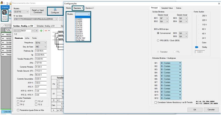

Configuração dos Acessórios em Software
Além da conexão dos acessórios às malas de testes através das entradas ou saídas de hardwares externos, é preciso também
habilitar estes componentes nos próprios softwares da Conprove.
Os acessórios CE-LVA1, Flash Arc1, CE-OSU1 e CE-CSB1 podem ser habilitados e operados em um mesmo ambiente. Em um
software da Conprove, acesse a janela “Direcionamento de Canais” e em seguida clique no botão “Configurar”, conforme destaca
a figura a seguir. Dentro da janela “Configurações”, nas abas “Escravo 1” e “Escravo 2” devem ser selecionados os acessórios ou
malas de testes que serão utilizadas como escravos.
Figura 1 – Configuração de escravos nos equipamentos mestre.
pub13_img8.PNG [ 135.18 KiB | Visualizado 25532 vezes ]
Para cada acessório disponível na lista se escravos, apresentam-se campos diferentes para configuração dos mesmos, portanto,
recomenda-se que sejam utilizados os tutoriais da Conprove como base operação destes recursos.

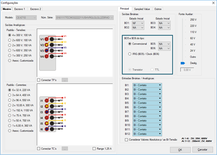

Os acessórios BOSOI e CE-RBOX1 devem ser configurados na aba “Principal” da janela “Configurações”, onde na área “Saídas
Binárias” e “BO5 e BO6 do tipo:” é possível manipular as condições de uso destes acessórios, conforme destaca a figura a seguir.
Figura 2 – Configuração das BOs (Binárias de Saídas) do BOSOI.
pub13_img9.PNG [ 162.98 KiB | Visualizado 25532 vezes ]

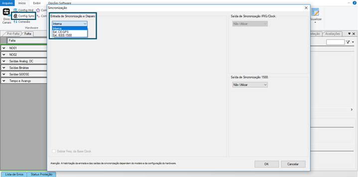

Por fim, para uso do conjunto de hardware de sincronização, o CE-GPS e a antena GPS, acesse a janela de configurações de
sincronização através do botão “Config. Sync” e selecione o recurso que será utilizado para este fim, conforme destaca a figura
a seguir.
Figura 3 – Habilitação do acessório CE-GPS.
pub13_img10.PNG [ 54.94 KiB | Visualizado 25532 vezes ]
