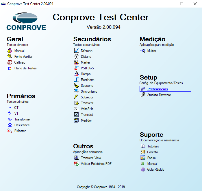

Abrindo o software Preferências.
Dentro do Conprove Test Center escolha a opção “Preferências”.

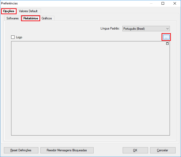

Escolha as abas “Opções” e “Relatórios” e clique no botão “...” conforme destacado na figura a seguir:
Inserindo_Logo.png [ 9.31 KiB | Visualizado 19555 vezes ]

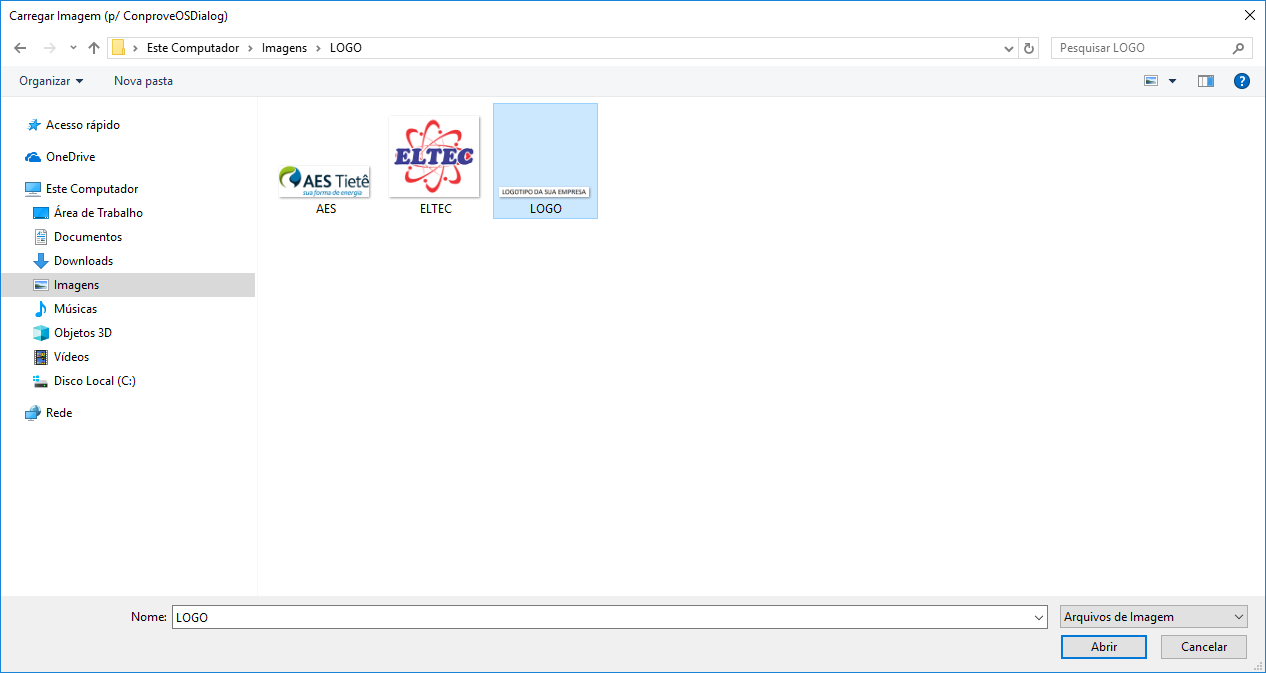

Selecione a imagem desejada.
Esoclhendo_Logo.png [ 36.55 KiB | Visualizado 19555 vezes ]

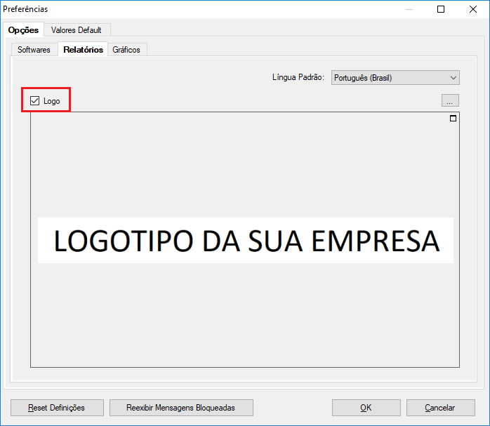

Selecione a opção destacada a seguir para que o logotipo seja utilizado em seu relatório e clique em “OK”.
Ativando_Logo.png [ 23.37 KiB | Visualizado 19555 vezes ]

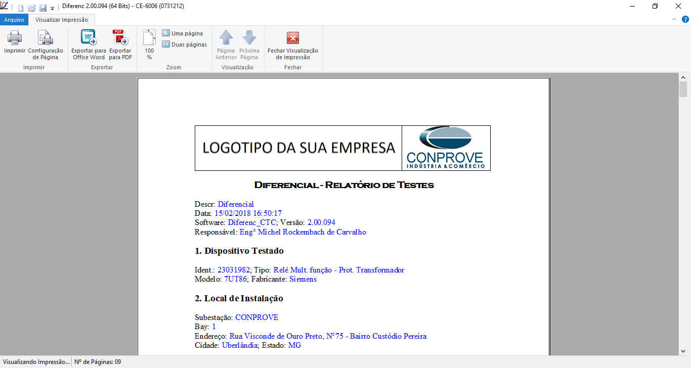

A partir desse momento todo relatório solicitado possuirá o logotipo inserido, conforme exemplifica a figura a baixo.
Relatorio.png [ 72.16 KiB | Visualizado 19555 vezes ]
