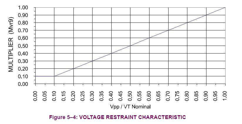

Podem me orientar como ensaiar a unidade 51V do relé de multipla função F650 utilizando a caixa de teste CE6000.

A função 51V ou sobrecorrente temporizada com restrição de tensão tem seu valor de pick-up alterado caso o valor de tensão seja menor do que o valor nominal. Essa função tem como objetivo acelerar o trip da função de sobrecorrente de acordo com a redução da tensão.
A figura a seguir mostra essa relação.
figura_51V.JPG [ 48.27 KiB | Visualizado 6084 vezes ]
No eixo das abscissa é a dada a relação da tensão de linha injetada divida pela tensão de linha nominal. No eixo das ordenadas o valor que o pick-up deve ser múltiplicado.
Para realizar o teste os procedimentos são praticamente iguais a uma função 51 normal.
O detalhe é que deve ser inserido valores de tensão e o valor de pickup deve ser ajustado de acordo.

Coloque exatamente estes ajustes no software e insira uma tensão com 115 V.
2°Passo
Altere o valor da tensão, por exemplo 103,5V, dividindo esse valor pela tensão nominal
temos o fator 0,9 de acordo com a figura anterior.
Portanto mantenha os mesmos ajustes alterando o valor do Pickup para 1,8A (2x0,9).
3°Passo
Teste outros pontos que julgar necessário sempre respeitando o fator multiplicador.
