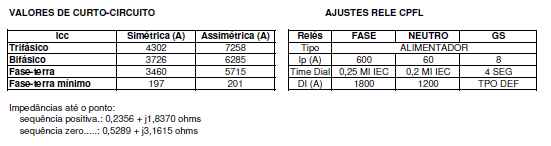

Aproveitando esse tópico sobre 50/51GS, uma duvida sobre montagem de curvas.
Tenho aprovado vários projetos junto a CPF, e nos últimos 3 foi solicitado que na ART inserisse a seguinte informação:
"Informar na ART que o tempo de atuação do 51GS tem que ter no minimo 300ms do apresentado na distribuidora para garantir a coordenação."
Ocorre que a CPFL não apresenta a corrente instantânea no estudo (anexo 1), apenas indica ser do tipo tempo definido (TDEF) desse modo eu não entendo como plotar ou definir curva GS do Cliente.
Acredito que esteja faltando algum conceito para qeu eu seja capaz de entender esse ponto e gerar a curva, e como ainda não encotrei em nenhum lugar como definir essa correte e nem o tempo de corte, pode ser que a CPFL precise fornecer algum dado ainda!
por favor se alguem souber e puder esclarecer agradeço!
anexo 1.PNG [ 18.42 KiB | Visualizado 16688 vezes ]

Prezado Juliobarros,
O ajuste da CPFL 51GS está em 8,0A com tempo definido de 4,0s.
Para seu cliente o ajuste do pick-up seria 8,0A/ RTC com um tempo definido menor ou igual 3,7s .

michelrdc escreveu:
Obrigado!
Fiz isso qeu você indicou e eles solicitaram um tempo maior que 300ms (500ms) e uma corrente 80% da indicada para que garantissem a seletividade.
Pergunto, os 300ms eu entendi, assim como seu aumento para 500ms (conservadorismo ou coeficiente de segurança), e os 80%? São realmente necessarios visto que meu relé abre em 3,5s em uma corrente de 8A?
Abraços
O ajuste de 80% de 8,0A (no seu cliente) deve ser para evitar que sensibilize, ou seja, ocorra um pick-up no relé da CPFL.

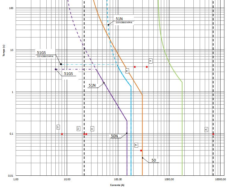

Entendi! Obrigado, e aproveitando, tenho visto curvas aonde a Função 51GS no ponto de entocontro com a curva do Neutro se sobrepoe a ela e define esse ponto na parte da funcção 51N.
Saberia se é certo essa indicação?
Abraços
51gs.JPG [ 113.73 KiB | Visualizado 16167 vezes ]
