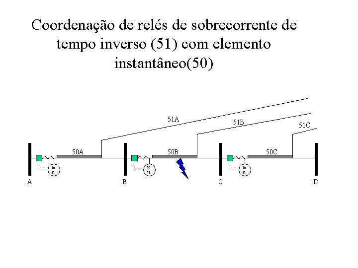

Alguem poderia explicar mehor os conceitos de Coordenação e Seletividade de Dispositivos de Proteção?

Prezado Eduardo,
Seletividade
É uma importante propriedade do sistema de proteção em distinguir e selecionar entre as situações onde uma atuação imediata é necessária, daquelas onde nenhuma atuação é solicitada. A seletividade é um índice de segurança que garante que os reles não irão operar para faltas das quais não foram ajustados.
Coordenação
O sistema de proteção está sujeito a falha, por isso existe a necessidade de adotar filosofias onde haja uma proteção de retaguarda.
A Coordenação é uma estratégia de proteção que em caso de um curto-circuito, exista uma diferença no tempo de atuação do relé de vanguarda em relação ao de retaguarda.Nessa situação o relé mais próximo deve atuar
Para exemplificar a figura abaixo mostra um diagrama unifilar de um sistema radial de três linhas onde a função 50 está ajustada a 85% de cada linha e a função 51 atua como retaguarda.
Diagrama_Unifilar.jpg [ 29.3 KiB | Visualizado 4882 vezes ]
· O ajuste começa com a curva 51C escolhendo uma curva de atuação. Com um tempo tc.
· Para o cálculo do tempo de atuação da curva 51B coloca-se uma folga Δt de maneira que:
tb = tc + Δt
· O tempo de atuação da curva 51A calcula-se de maneira análoga.
ta = tb + Δt
Obs: O tempo de coordenação Δt depende do relé utilizado e do tipo do disjuntor. Na prática utilizam-se valores entre 0,3 e 0,5 segundos.
Com um curto circuito na região BC espera-se que a função instantânea atue (50B). Caso ela falhe existe como retaguarda a função temporizada (51B). Uma outra situação seria a falha do disjuntor do trecho BC, nesse caso a função 51A seria retaguarda e atua (com temporização) no seu disjuntor eliminando o defeito.
Um caso onde não existiria coordenação seria quando o ta <t b. Nessa situação um curto no trecho BC faria com que atua-se a função 51A de maneira que um trecho maior do sistema seria isolado sem haver necessidade.
