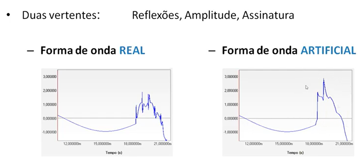

Abordagem de testes
1- Forma de onda REAL = Utiliza simuladores para gerar a forma de onda, então é necessário modelar o sistema em análise inicialmente.
2- Forma de onda Artificial = Utiliza geradores de pulsos.
formas_TW.png [ 175.66 KiB | Visualizado 105422 vezes ]

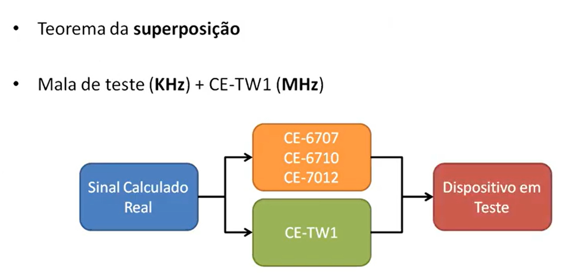

Metodologia
Fazendo uso do teorema da superposição, inicialmente calcula-se o sinal através do software PS Simul para em seguida utilizar uma associação entre as malas de testes, que geram a forma de onda em kHz, e o CE-TW1, que gera em MHz. O sinal resultante dessa associação é aplicado no dispositivo testado.

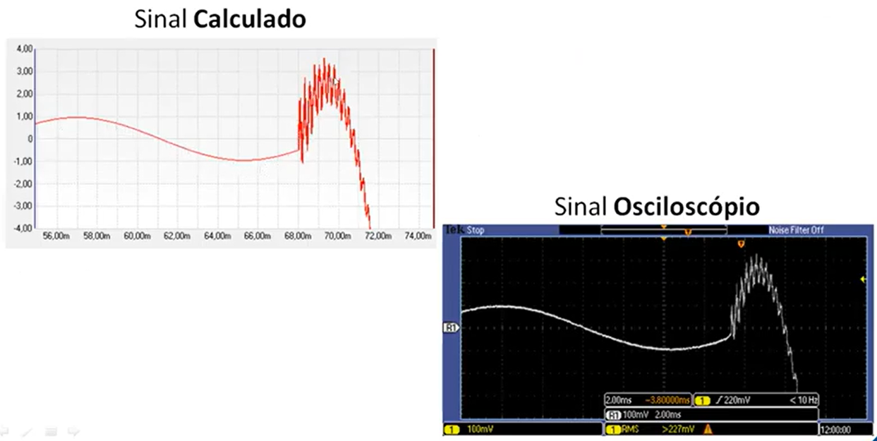

Oscilografia
Abaixo verifica-se a fidelidade entre o sinal calculado com aquele medido no osciloscópio.
Oscilografia.png [ 309.83 KiB | Visualizado 105421 vezes ]

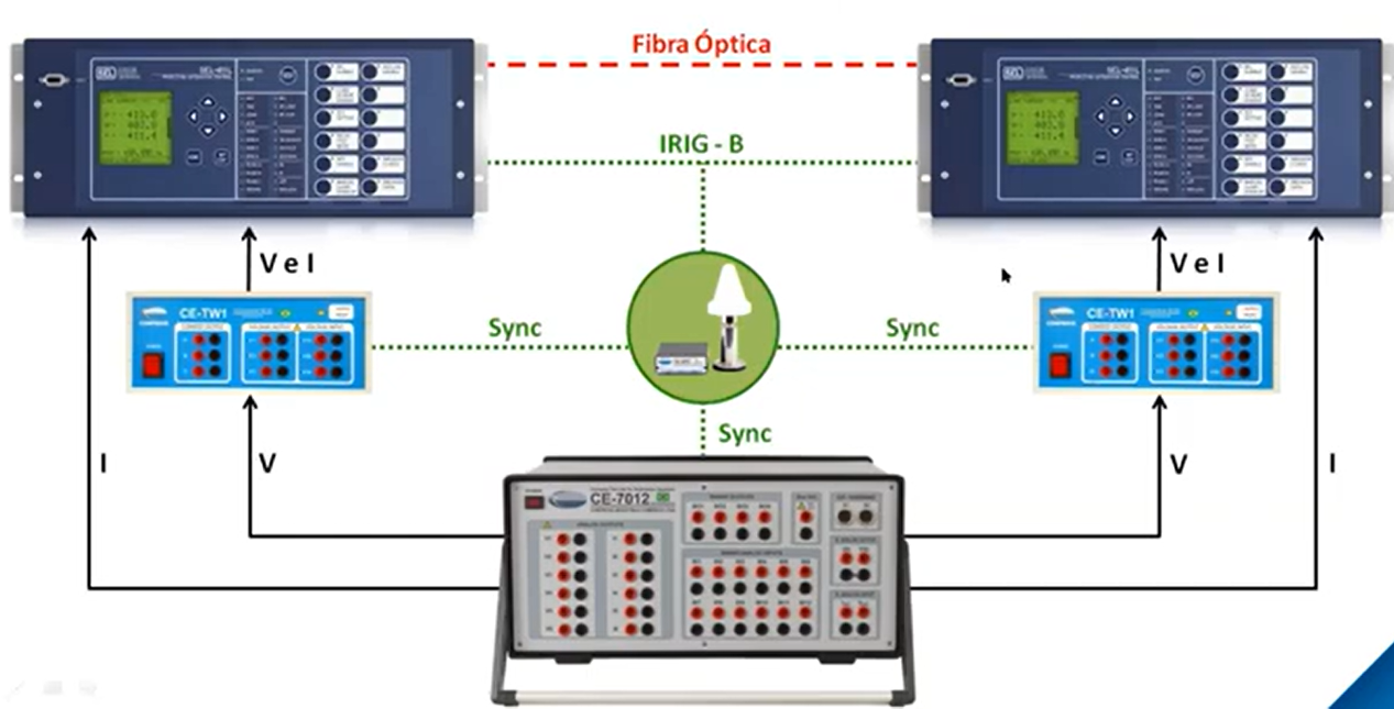

Esquemático do Teste
Dois relés SEL 411L - interligados por fibra óptica.
Mala de Teste CE-7012 – Possui 6 canais de tensão e 6 canais de corrente.
Dois CE-TW1 - responsáveis pelos sinais em MHz.
CE-GPS – Responsável pelo sincronismo temporal através de IRIG-B.
Esquemático.png [ 634.27 KiB | Visualizado 105421 vezes ]

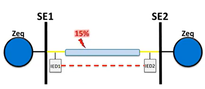

Estudo de Caso
Foi feita uma falta trifásica a 15% da linha, o que equivale a 15km. Em seguida, verifica-se o resultado utilizando o método de impedância e através das TW’s.

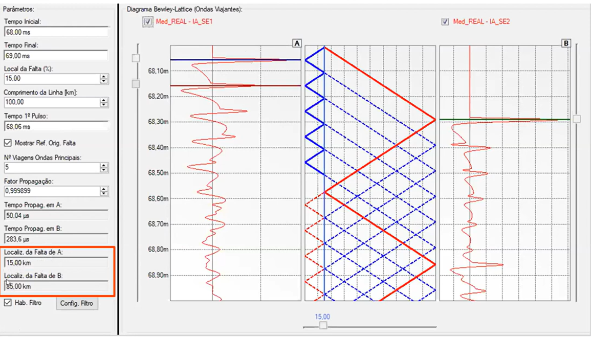

Analise do Diagrama de Bewley-Lattice
O valor teórico é de exatamente 15 km, conforme destacado abaixo.
Diagrama_BL.png [ 680.23 KiB | Visualizado 105421 vezes ]

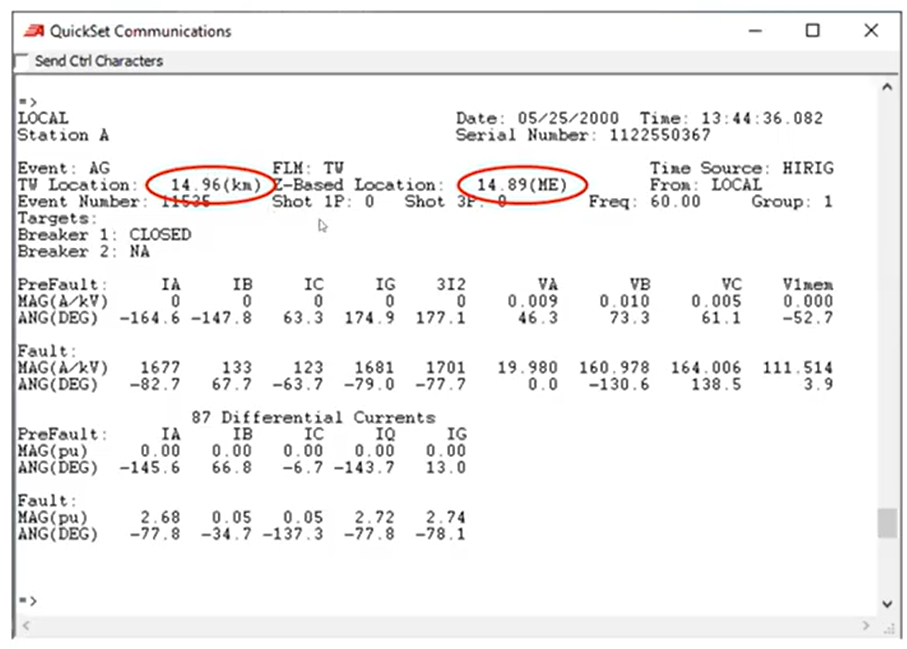

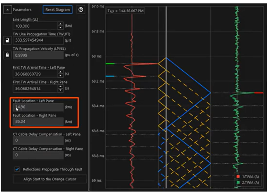

Localização de Falta no SEL 411
Verifica-se que através de TW o valor encontrado foi de 14,96km com um erro de 40m. Já através do método de impedância temos 14,89km com um erro de 110m. Esse resultado mostra a superioridade do método usando TW.
IED.png [ 212.05 KiB | Visualizado 105421 vezes ]
A seguir o diagrama Bewley-Lattice do próprio SEL411L mostrando o local da falta em 14,96Km.
IED_Diagrama.png [ 436.92 KiB | Visualizado 105421 vezes ]
