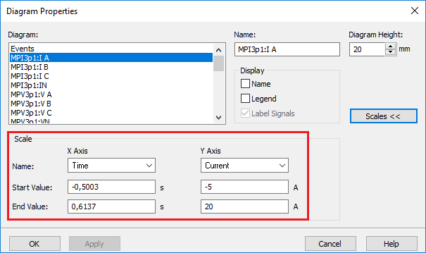

no caso de uma oscilografia os eixos das correntes das tres fases são diferentes tenho como colocar todos iguais ?
EIXOS.png [ 2.93 KiB | Visualizado 29870 vezes ]

Prezado Carvalhes,
Isso é possível, clique com o botão direito no gráfico de corrente e escolha a opção:
object.png [ 4.27 KiB | Visualizado 29868 vezes ]
Em seguida em:
scales.png [ 7.79 KiB | Visualizado 29868 vezes ]
Por fim escolhas os valores de cada eixo:
Diagram.png [ 13.08 KiB | Visualizado 29868 vezes ]

Muito Obrigado.
