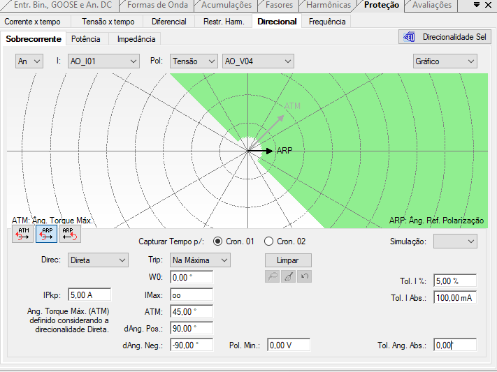

Olhando uma oscilografia , ou os fasores , como faço para dizer se a direcionalidade é direta ou reversa?
 Assunto do Tópico: Re: Proteção direcional
MensagemEnviado: 23 Mai 2019, 18:07
Prezado Carvalhes,
Isso quem determina é o ajuste da função 67 e o tipo de polarização utilizada. Vamos supor que do ATM seja de 45°, somando 90° e subtraindo 90° temos a região direta. Considerando que minha polarização é de quadratura.
Analisando a fase A de corrente a polarização será a tensão Vbc chega-se ao seguinte gráfico.
direcional.png [ 32.9 KiB | Visualizado 31427 vezes ]
Obs: O ATM divide a região direta em duas.
O ARP é minha polarização ou referência (ângulo 0°)
A região verde é a região direta ela vai de 315° até 135°.
A região branca é a região reversa ela vai de 135° até 315°.
Na análise deve-se verificar o ângulo de IA em relação a Vbc e verificar em qual região ele fica.
O racional para as corrente IB, e IC é análogo ao explicado aqui sendo utilizada as tensões de polarização Vca e Vab respectivamente.
