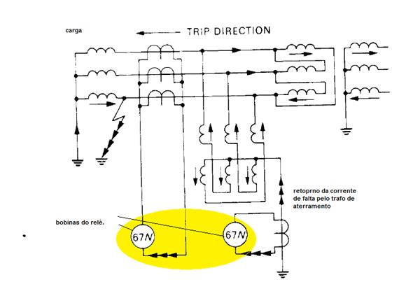

A figura a seguir foi extraída do Livro da GEC , capitulo 9 pagina 150.
esquematico.JPG [ 26.94 KiB | Visualizado 7960 vezes ]
Perceba que na existência de uma falta para terra, ela é representada por 4 setas no ponto de falta , sendo que 3 retornam pelo trafo de aterramento no caso ZIG –ZAG.
Observe que no trafo , no lado delta as correntes fluem em duas fases devido a esta falta para a terra, como se fosse uma carga desequilibrada, porém se não houver o contato para a terra,as correntes circulariam apenas pelas fases e não retornaria pelo aterramento(zig zag) , e não polarizaria o rele.
Assim cargas desequilibradas sem contato para a terra não devem provocar a operação do relé. No caso onde exista um relé com bobina de polarização e atuação pela corrente de seqüência zero.
Para detectar cargas desequilibradas deve-se utilizar um relé de seqüência negativa.
