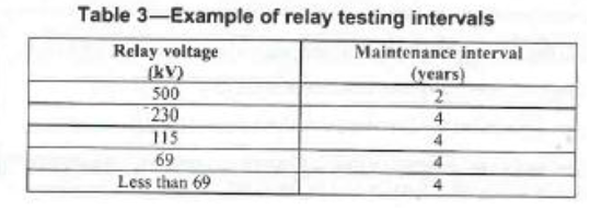

Prezados,
Novamente, frisando que o IEEE (importante norma americana) cita em seus textos (IEEE C37.233-2009) que testes periódicos de manutenção são usados para verificar o correto funcionamento e confiabilidade do sistema de proteção. O intervalo desses testes é usualmente determinado por cada concessionária ou proprietário da subestação, porém muitos ficam sem um norte nessa questão. A norma vem com um exemplo de periodicidade de testes baseado no nível de tensão da instalação.
FIGURA1.png [ 84.78 KiB | Visualizado 10614 vezes ]
