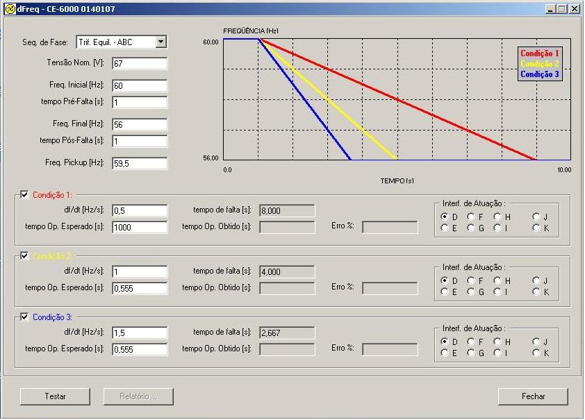

O software utilizado para testar a variação de freqüência é o dFreq.
Para o exemplo abaixo foi utilizado o relé SR 750 da GE. Cujas configurações são:
Tensão Nominal: 67V
Freqüência Nominal: 60Hz
Taxa de variação de freqüência: 1 Hz/s
Tempo de atuação: 0,5s
Freq Pickup: 59,5Hz (Essa opção faz com que o relé somente comece a contar a variação de freqüência abaixo desse valor. Sendo que não são todos os relés que a possuem).
Basicamente o que deve ser feito é inserir os dados nominais e de ajuste conforme figura abaixo, e escolher os valores de freqüência inicial e final além dos tempos de pré-falta e pós falta. O Dfreq permite que se teste 3 condições sucessivamente.
Ajustes_Iniciais.JPG [ 87.54 KiB | Visualizado 10985 vezes ]
Da figura acima percebem-se três condições de teste para o df/dt (abaixo, acima e no valor ajustado):
* 0,5 Hz/s
* 1,0 Hz/s
* 1,5 Hz/s
Obs: O tempo de falta é calculado automaticamente.

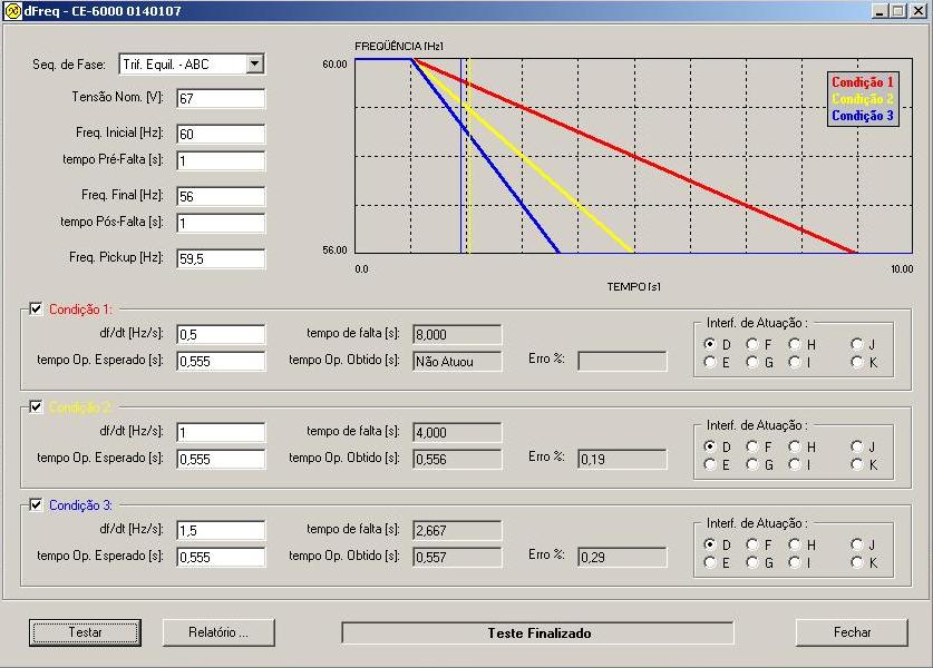

Abaixo são mostrados os resultados do teste.
Resultado_Final.JPG [ 87.8 KiB | Visualizado 10985 vezes ]
As linhas verticais mostram o momento da atuação.
Na primeira condição não houve atuação o que já era esperado, na segunda e terceira a atuação ocorreu no tempo esperado (0,555 segundo).
