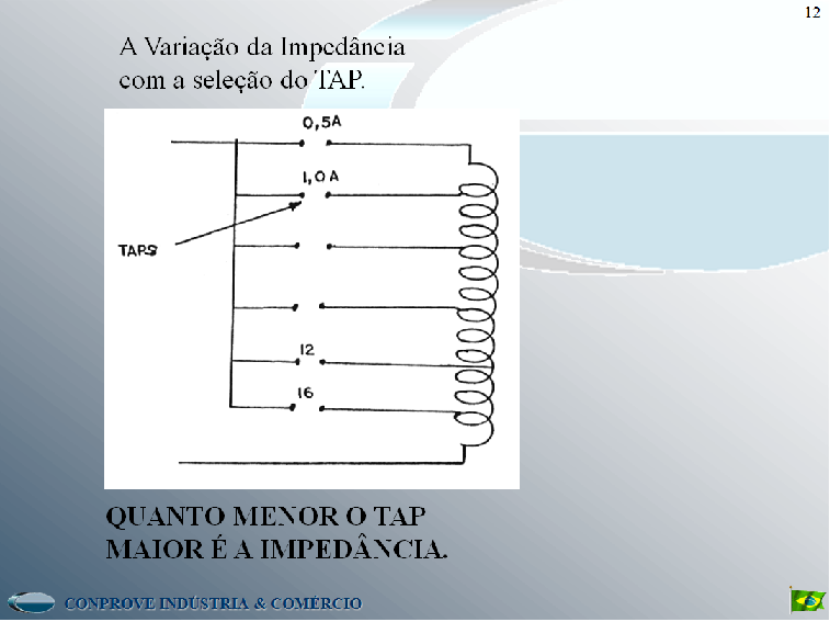

Apenas como complemento segue uma figura para facilitar a coompreenção.
taps_eletromecanico_neutro.png [ 112.72 KiB | Visualizado 8463 vezes ]
Quanto maior o número de espiras, maior é a impedância, maior é a queda de tensão, portanto pede maior potência.
