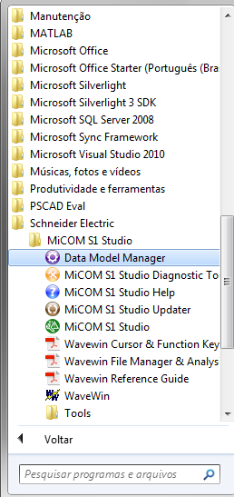

Boa tarde, fiz a atualização para a versão 5.1 do Micom S1 Studio, porém fiquei sem as bibliotecas dos modelos de relés, assim não consigo nem conectar a um relé em serviço e também não consigo criar uma parametrização em off line. Alguém saberia como resolver ? já tentei voltar para a versão antiga e também aconteceu a mesma coisa.
Desde já agradeço a atenção.

Prezado Lázaro,
O software MiCOM S1 Studio vem sem os templates dos relés. Existe um software que é instalado
junto com S1 Studio cujo nome é Data Model Manager. Utilize ele para baixar todos os templates de relés desejado.
Data Model Manager.png [ 22.58 KiB | Visualizado 87179 vezes ]
