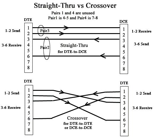

Segue abaixo uma figura para melhor compreensão das ligações do cabo DTE <---> DCE e DTE <---> DTE.
DTE&DCE.JPG [ 35.73 KiB | Visualizado 41612 vezes ]

MensagemEnviado: 05 Nov 2015, 17:26
Prezado Alexandre,
A pinagem fornecida pelo Paulo está correta.
Abaixo segue uma figura para não haver dúvidas.
Cabo_DB9-DB9.gif [ 5.9 KiB | Visualizado 38649 vezes ]
