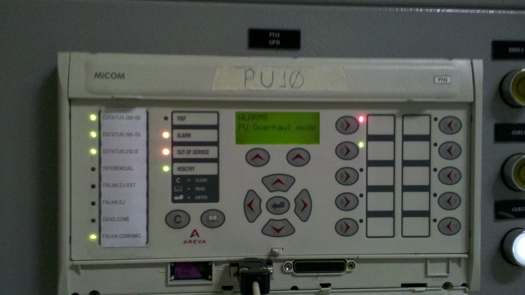

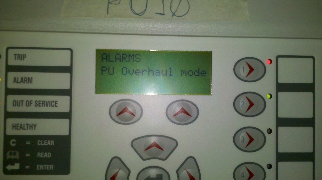

Prezados,
Estou com um problema com um relé de proteção de barras da família P743 da antiga Areva (Schneider) o qual sinaliza "fora de serviço" e em modo overhaul. Preciso saber qual o procedimento para resetar esse alarme. Seguem ilustrações para uma melhor análise.
A topologia do sistema é de uma usina termelétrica, no momento sem geração, passando por um recomissionamento, com 4 unidades periféricas P743 (BT 230kV, LT 230kV, 2xCT 230kV) e uma celtral P741. Obrigado desde já.

Prezado Rafael,
No relé P743 existem dois modos para comissionamento:
1 -CB Failure Protection (50BF) disabled;
2- Overhaul.
Esses dois modos basicamente permitem injetar valores secundários para verificar o comportamento do relé sem que ocorra o trip efetivo, ou que seja necessário o comissionamento dos outros relés situados no mesmo bay e ainda não deixa ocorrer a operação indevida da função “falha de disjuntor”.
Para sair desse modo comunique com o relé e na opção “COMMISSION TESTS” deixe-a desabilitada.
Michel

Certo Michel,
Informo que seguindo seus passos o problema foi resolvido. Muito Grato.
