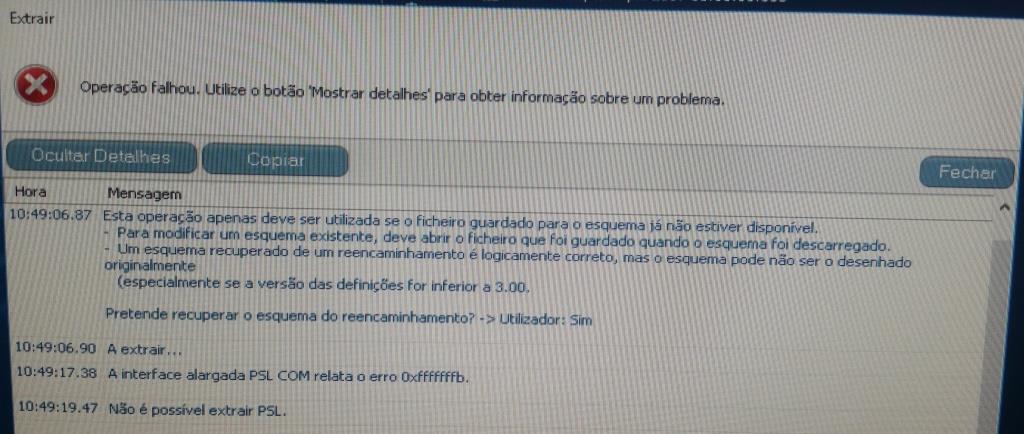

Prezados, bom dia.
Ao fazer o download do PSL está dando o erro conforme fotos em anexo, onde dá o erro " A interface alargada PSL COM relata o erro 0xfffffffb", não é possível extrair o PSL.
Alguém pode me ajudar?
Grato,
Michel Almeida
Comentário sobre o Arquivo: Erro ao baixar o PSL.
20170621_104920.jpg [ 80.54 KiB | Visualizado 20127 vezes ]
Comentário sobre o Arquivo: Aqui nesta dela, dei SIM para recuperar sistema de reencaminhamento, entendo que seja por que talvez o PSL foi feito em uma versão anterior a deste Micom.
20170621_1049001.jpg [ 38.66 KiB | Visualizado 20127 vezes ]

Prezado Michel,
Qual software está sendo utilizado (versão) e qual o template de relé que está sendo extraído o PSL?

Estou usando a versão 1.3 e são os modelos P546, P743 e P545.
Nesse momento vou reinstalar o Micom, pois me disseram que pode ser por estar usando a versão em português que teria alguns bugs.
Como não encontrei outra solução vou tentar. Posto aqui se der certo.

Obrigado,
um amigo me recomendou instalar versão em inglês do Micom, reinstalei e funcionou normalmente.
